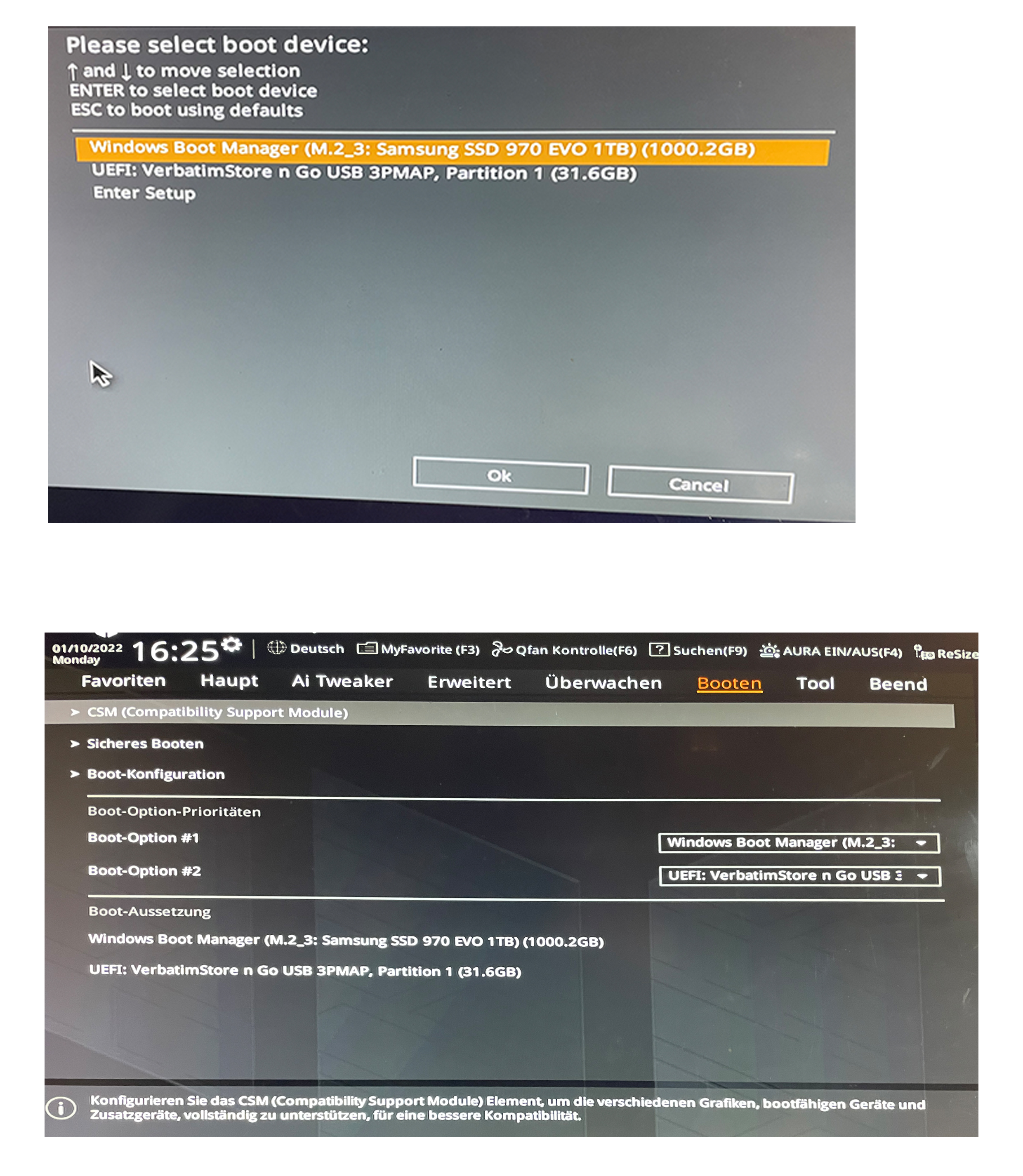

Kannst du vom Secure Boot Screen mal ein Bild machen?

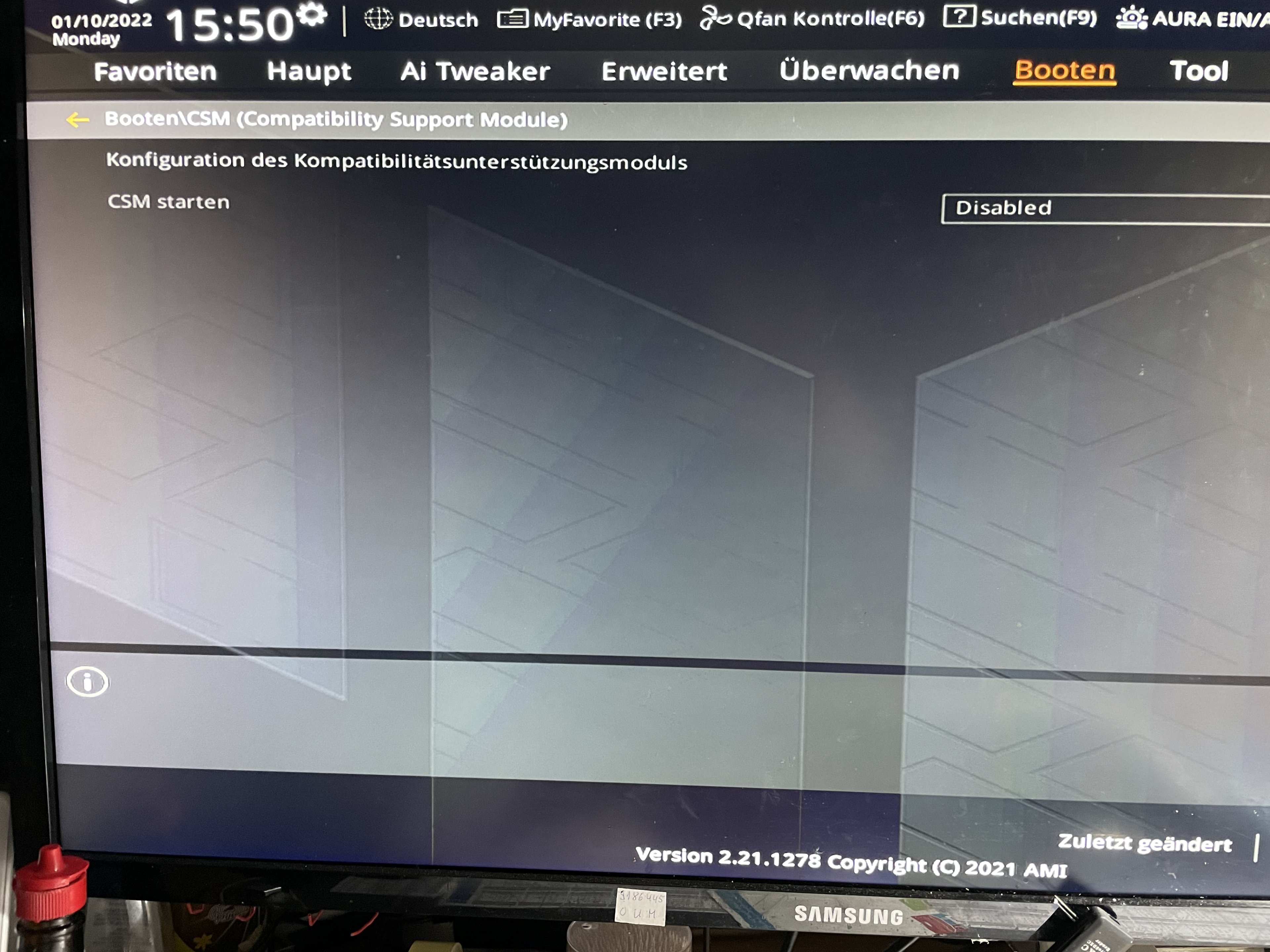

CSM ist hier nicht so interessant, aber da könntest du einfach hinten auf das Disabled klicken oder mit der Tastatur und Enter und dann umschalten (nicht machen, das ist nicht nötig)

Also auf Bild 1 sieht man schon mal, dass der Stick UEFI ist. CSM ist also nicht nötig.
In Bild 2 musst du auf "Sicheres booten" gehen und einmal Enter drücken, dann zeigt er dazu auch was an.
