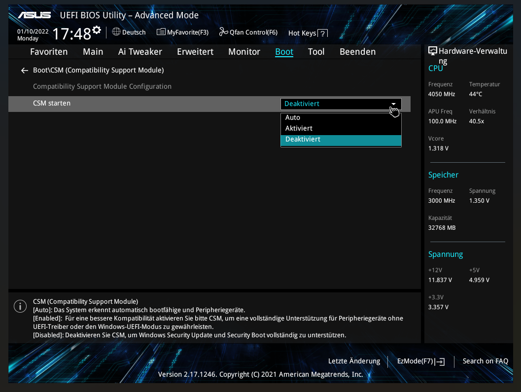

Am CSM kann ich auch nichts machen das ist auch "ausgegraut" nicht klickbar
Ich seh da nichts ausgegrautes, nur dass es deaktiviert ist. Dann aktivier's doch einfach mal da.
Reaktionen: Ponderosa
Ich glaube du suchst an der falschen Stelle. Du musst auf die CSM Zeile gehen, dann kannst du umschalten.

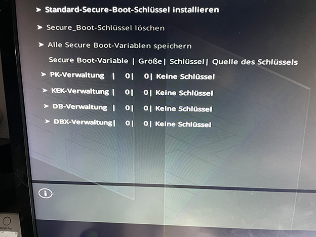

Man sieht doch auf dem einen Screenshot, dass der Stick UEFI ist. Am CSM kann es also nicht liegen sondern am Secure Boot, was in den Einstellungen ja auf Benutzer und Anderes Betriebssystem steht.
Warum nicht testweise einfach mal ausschalten. Da ist nichts ausgeraubt, du weist nur offenbar nicht so recht, wie man das UEFI bedient, scheint mir.

Ganz oben in diesem Thread, kamen wir auch nur auf CSM,
weil er meinte er kann Secure Boot nicht deaktivieren.
Darauf der Hinweis, evtl. mal CSM zu aktivieren um dann womöglich Secure-Boot deaktivieren zu können.
Und diesbezüglich auch der Hinweis auf die evtl. Einstellung: "Windows 10 WHQL" dort.

Die PK Schlüssel habe ich auch schon gelöscht Siehe Bild

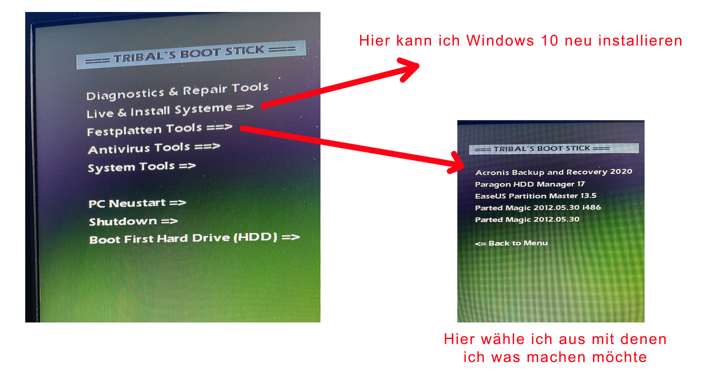

Der boot Stick ist sozusagen mein Lieblingstick geworden hier mal ein Teil des Menüs,
eventuell hat ja einer von euch einen ähnlichen Bootstick und kann mir den Link hazu geben.
Mein Stick ist auf Linux aufgebaut und ich nehem an das dies bei meinem Bios das Problem ist.
Ich bräuchte nur einen Stick der ein Menü hat wo ich z.B. 4 Sachen machen kann
1. Windows neu installieren
2. Akronis starten um z.B. eine Speicherung zurück schreiben kann
3. Paragon damit ich die Partitionen erstellen kann
4. Total Commander zur Not auch nur den Explorer starten kann
Die anderen Sachen was der Bootstick noch kann habe ich sogut wie nie verwendet.
