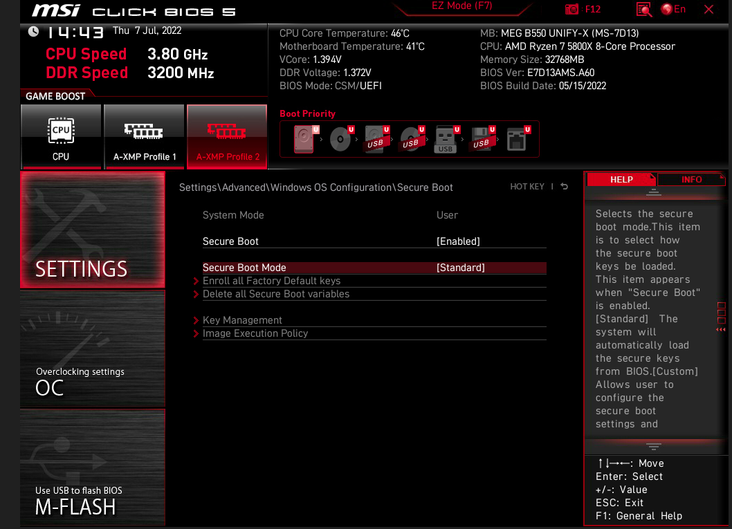

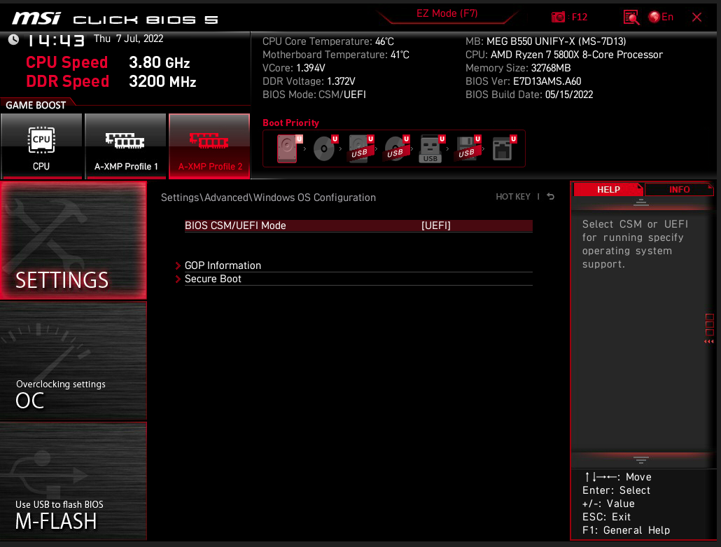

Bei mir ist Secure Boot unter Advanced:
Ist zwar ein B550 Board aber die Funktionen sollte eigentlich an den fast gleichen Stellen sein.

Hier bei Standard auf User oder Custom Wechseln?
PC danach neu starten.
Oh fast den letzten Schritt vergessen, jetzt müsste sich Secure Boot abschalten lassen.
