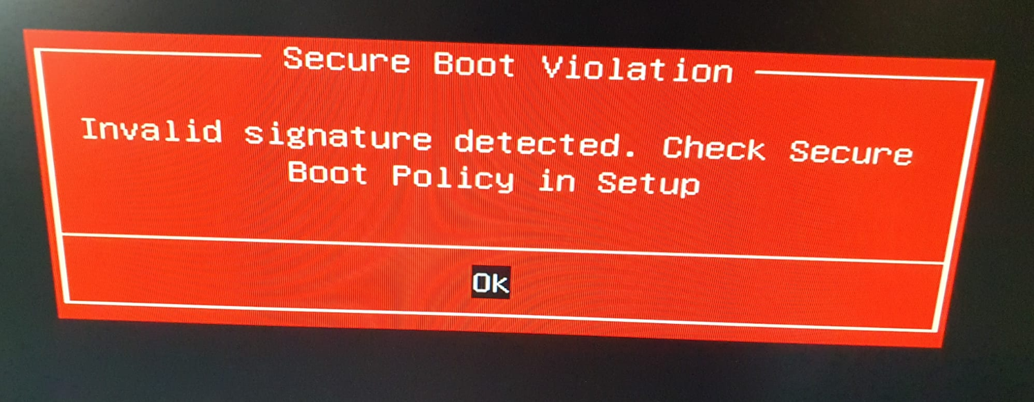

Bekannte hat sich heute gemeldet, dass ihr Windows 10 PC (Medion) nicht mehr startet und stattdessen folgende Fehlermeldung anzeigt:
Heute Abend fahr ich mal zu ihr um mir das Problem anzuschauen.
Sollte eigentlich ja eine Einstellung im BIOS sein, oder?
Alternativ das BIOS mal zurücksetzen.

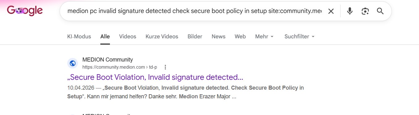

Google-Suche zeigt mir auch Einträge im Medion Cimmunity Forum an:
Aber da bekomme ich eine Fehlermeldung beim Zugriff...
https://community.medion.com/t5/Not...d-signature-detected-Check-Secure/td-p/187540

Ins Bios gehen und Secure Boot deaktivieren. Sollte dann wieder funktionieren.
Reaktionen: herrStreusalz und aluis
Falls Secureboot wieder aktiviert werden soll, müssen die Zertifikate+Datenbanken vorher im BIOS aktualisiert werden (geht auch ohne aktiven Secureboot). Entweder per BIOS-Update vom Hersteller, falls der nichts liefert, kann man das auch aus Windows heraus anstoßen: https://github.com/cjee21/Check-UEF...l-updating-to-the-2023-ca-signed-boot-manager
Wenn es ganz doof läuft (ältere Hardware), klappt das scheinbar nicht immer. Dann gibt es manchmal noch den Weg im BIOS über "Key Management" (sofern das Menü da ist) die Einträge von einem Datenträger ins NVRAM zu befördern.

Nur ist dann eben Secure Boot abgeschaltet. Nicht zwingend das, was man will, in vielen Fällen aber unter Umständen die einzige Möglichkeit, je nach Ursache.
Hier wäre es spannend, was genau die Ursache für das Problem ist. Im ungünstigsten Fall hat sich Schadsoftware im Bootloader eingenistet... oder der ist einfach nur kaputt.
Im ersten Schritt nach einem BIOS Update schauen und dann zusehen, alle Windowsupdates einzuspielen, falls das nicht passiert.
Als Gegentest, ob es an den hinterlegten UEFI Zertifikaten liegt: Ein Livesystem booten, das mit Secure Boot kompatibel ist. Wenn das sauber startet, liegt es eher nicht an den Zertifikaten. Aber ohne Update der Zertifikate ist eh sehr zeitnah Schluß mit Secure Boot.
