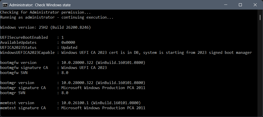

wie oben beschrieben, ziemlich aktuelles Board, neustes BIOS 3.24, frische Windows 11 Pro Installation inkl. neusten Updates, alle Treiber auf neustem Stand. Der Secure Boot Check schlägt aber immer noch fehl.
Ich hatte SB mal deaktiviert wegen einer Linux Installation, es ist aber im BIOS aktiviert.
Laut Google sollte eine einfache Prüfung > PowerShell (als Administrator) mit dem Befehl: Confirm-SecureBootUEFI Klarheit verschaffen, aber wie gesagt, es erscheint immer FALSE.
  • Befehl eingeben: Confirm-SecureBootUEFI.
  • True = Zertifikate sind vorhanden.
  • False = Zertifikate fehlen (Handlungsbedarf)
Was kann/soll man in dem Fall machen?
Einfach abwarten ob ASROCK da noch mit einem aktuellen BIOS um die Ecke kommt oder entsprechenden Treiber zur Verfügung stellt?
Auf Windows Updates vertrauen?
Nicht das nun eine Welt unterginge, aber ich würde mich ein Stück weit besser fühlen wenn ich das Thema als "erledigt" markieren kann :)

Ja, hat mir aber nicht wirklich geholfen, oder ich habe etwas wichtiges übersehen?!?
Hast du nach dem aktivieren auch die Keys geladen? Musst schauen wie das bei AsRock Bios geht.
Hier lesen: https://github.com/cjee21/Check-UEF...l-updating-to-the-2023-ca-signed-boot-manager
Und das Script "Apply 2023 KEK, DB and bootmgfw update.cmd" als Admin ausführen. Das löst das Update der Datenbanken und Zertifikate aus, nach einem Neustart sollten die ins NVRAM des Bios geschrieben sein. Danach kannst Du Secureboot einschalten.
ASRock hat anscheinend gepennt beim Update, so wie etliche andere Hersteller auch, obwohl der Ablauf der Zertifikate seit Jahren bekannt ist. :rolleyes:

Es gibt 2 Orte, wo die SB-Keys gespeichert sind:
  • Default Speicher: Das ist der feste EEPROM-Speicher des BIOS/UEFIs. Hier können SB-Certs/Keys nur durch ein BIOS/UEFI-Update vom Hersteller des Rechners bzw. Mainboards hinzugefügt werden
  • Custom Speicher: Das ist der von @Opa Hermie erwähnte NVRAM, den man auch resetten kann und auf den auch Windows Zugriff hat und die neuen SB-Certs per Secureboot-Update Task dort hineinspeichern kann (z.B. falls es kein BIOS-Update vom Hersteller gibt).
Wichtig ist, dass die neuen 2023er SB-Certs im Customspeicher liegen und der Bootloader auf den 2023er signierten Bootloader umgestellt wurde. Dann liefert das "Check Windows State.cmd"-Script auch "Updated" zurück.
