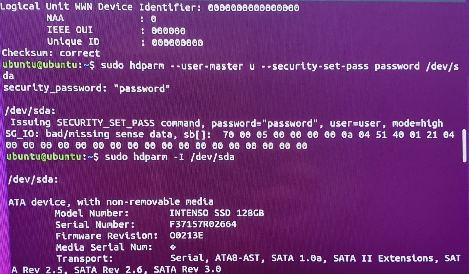

Hallo Leute,
Es gibt im Forum zu dem Thema bereits unzählige Einträge, aber leider keinen der bei mir funktioniert.
Ich möchte meinen alten Rechner verkaufen. Die HDD's wurden bereits mit diskpart clean all gelöscht. Fehlt nur die SSD (Intenso 120Gb)
Intenso selbst bietet leider kein Tool an. Von der alten Version von Parted Magic wird einem ja abgeraten.
Deshalbe wollte ich es mit hdparm/ubuntu live USB probieren. Nur die SSD ist verbunden. Alle anderen Platten abgesteckt. Ubuntu startet eindwandfrei (naja fast, will meine Maus nicht erkennen, aber Tastatur reicht ja im Grunde).

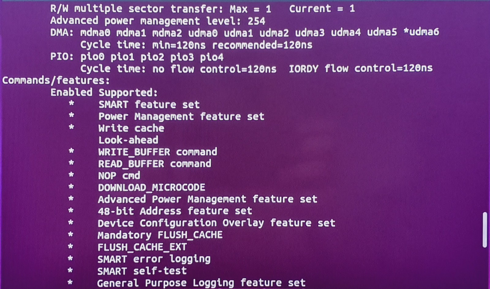

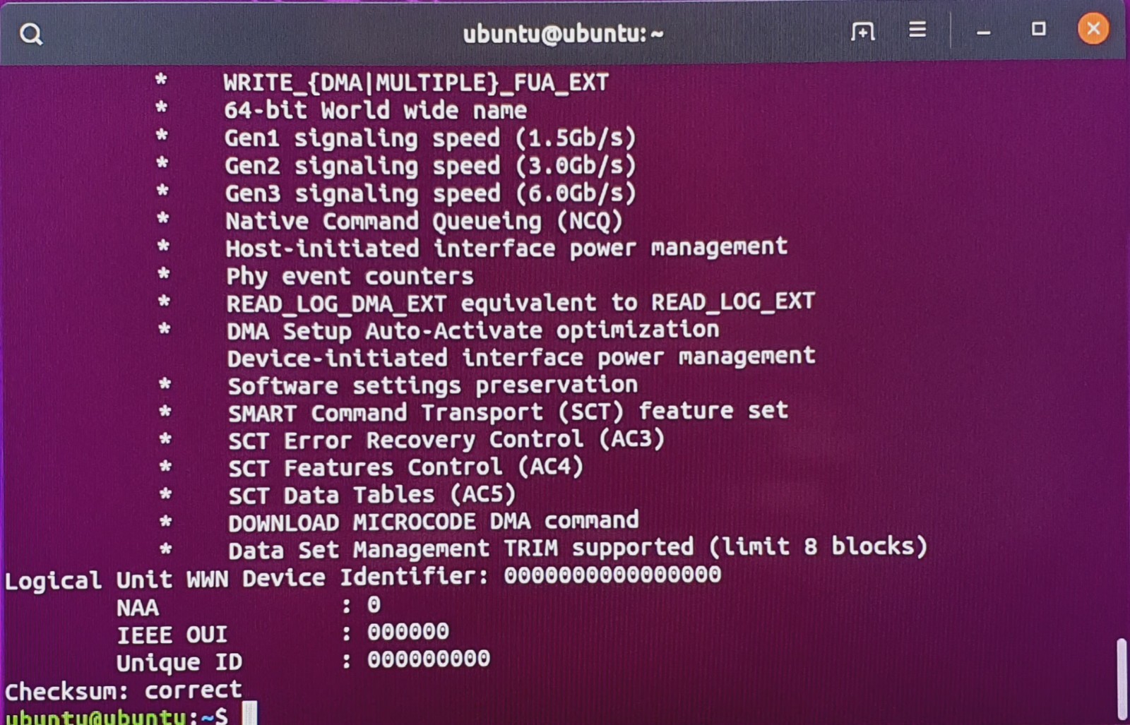

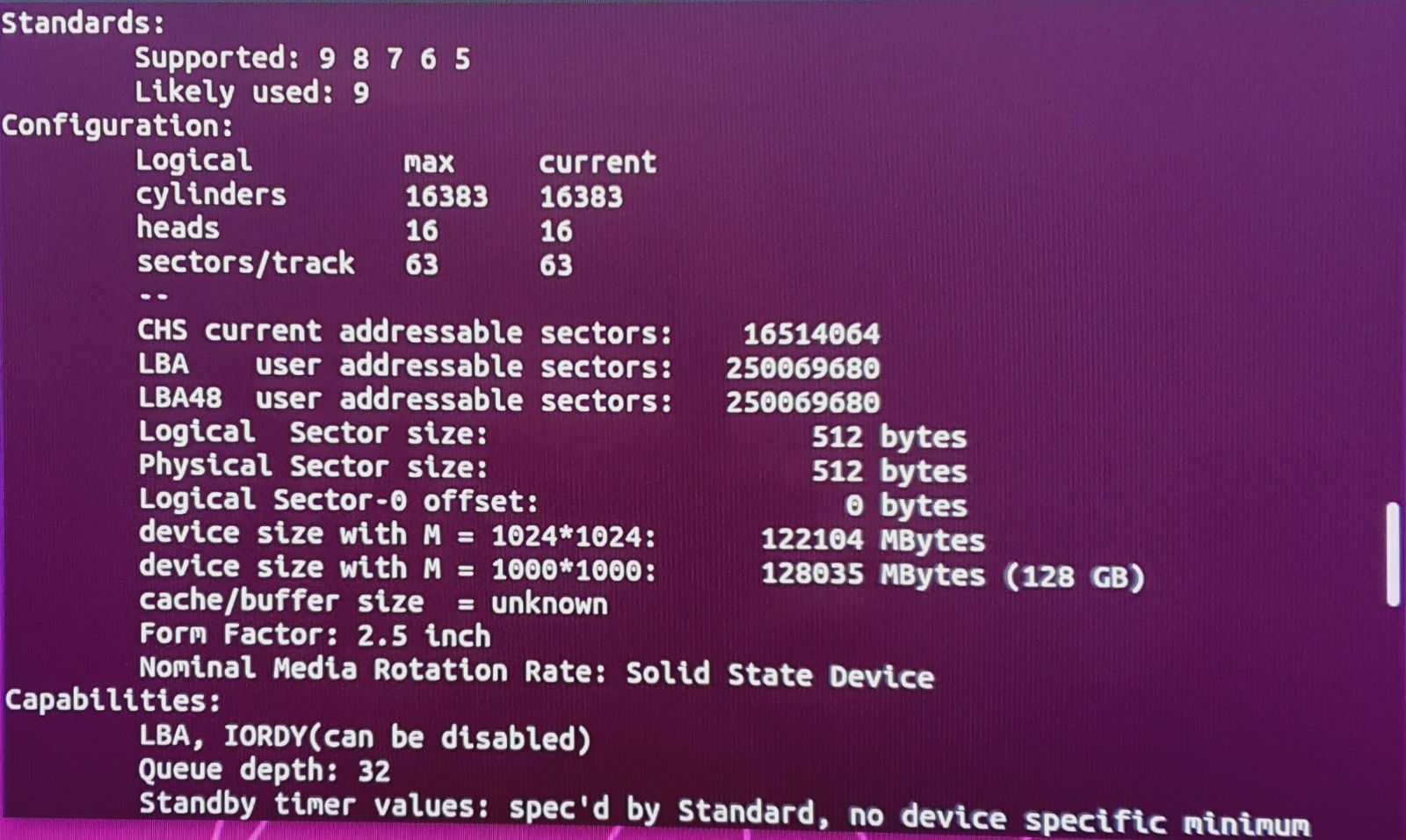

Wenn ich "sudo hdparm -I /dev/sda" ausführe kriege ich folgende Zeilen (siehe Code, mit Texterkennung aus Fotos extrahiert, also kleine Fehler nicht aus zu schließen).

Testweise versucht ein Passwort zu erstellen (steht am Anfang des Codes) mit
ubuntu@ubuntu:$ sudo hdparm-user-master u -security-set-pass password /dev/sda
security_password: "password"
Aber auch ohne Erfolg.
Wer kann mir helfen? Mache ich etwas falsch? Oder haben die Intenso SSD's den Befehl einfach nicht? Alternativ dann doch diskpart clean all?

ubuntu@ubuntu:$ sudo hdparm-user -master u -security- set -pass password /dev/s
da
security_passwo rd: "password"
/dev/sda:
Issuing SECURITY_SET_PASS command, password=" passwo rd " , user=user, mode=high
SG_IO: bad/missing sense data, sb[]: 70 00 05 00 00 00 00 0a 04 51 40 01 21 04
0 00 00 0 00 00 00 00 00 00 00 00 00 00 00 00 00 00
ubuntu@ubuntu: ~$ sudo hdparm -I /dev/sda

Ohne Secure-Erase geht mir die Platte nicht aus dem Haus. Ist einfach ärgerlich, dass Intenso kein Tool anbietet.
Keiner eine Idee wo es mit den Linux-Befehlen schief geht?
Das Mainboard war eines der letzten mit BIOS. Übers UEFI wird also leider nichts.
Vor der alten Parted Magic Version (die einzige die umsonst ist) wurde in anderen Forumberichten gewarnt da scheinbar durch Inkompabilität die Platte zerstört werden kann.

Hast Du eigentlich das SE gar nicht ausprobiert? Dies müsste mit
sudo hdparm --user-master u --security-erase password /dev/sda
doch eigentlich möglich sein, aber bei einer Billig SSDs wie denen von Intenso muss man immer mit FW Bugs rechnen, die bieten ja nicht einmal FW Updates an.
Da der Versuch das Passwort zu setzen scheinbar nicht erfolgreich war, habe ich nicht mehr versucht den erase Befehl zu nutzen. Könnte man spaßeshalber machen, erhoffe mir da aber wenig.
Sonst wird's halt doch ein Diskpart Clean all.
Ich werde morgen berichten.
Kann es sein, dass das Passwort nicht ausgerechnet password lauten darf? Aber ich würde sowieso lieber DISKPART und CLEAN ALL vorziehen, dabei kann weniger schiefgehen als bei einem SE und für den Heimanwender reicht es es ja auch vollkommen aus. Da will man ja nur nicht, dass jemand Tools wie Testdisk oder Recuva anwirft und dann die eigenen Daten wiederherstellt.
Ende der Geschichte: Auch mit einem anderen Passwort funktioniert es nicht. Ein probehalber ausgeführter secure erase gibt auch nur eine Fehlermeldung.
Habe letztendlich clean all benutzt.
Danke für alle Tips!
