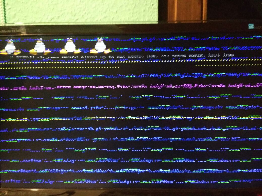

da ich zwei meiner SDD's verkaufen möchte, wollte ich diese mit Parted Magic einem Secure Wipe unterziehen. Also die .iso heruntergeladen und einen Bootfähigen USB Stick damit erstellt. Dann den PC neugestartet und vom Stick gebootet.

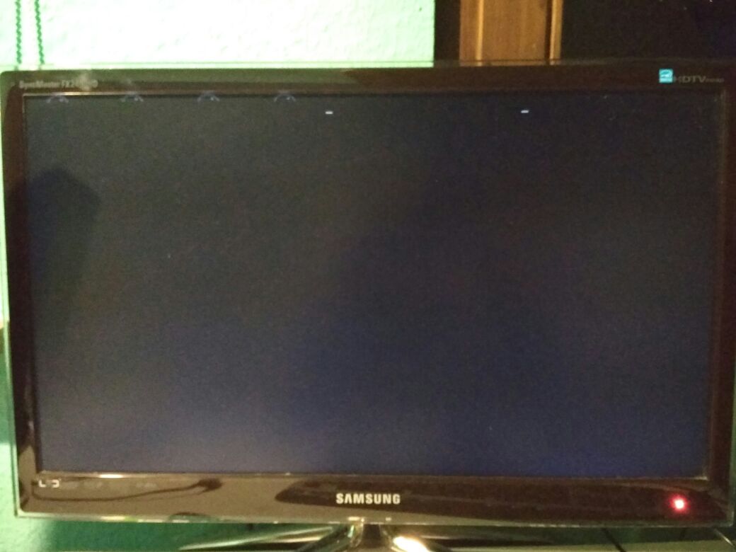

Zuerst sieht alles normal aus, ich wähle im Menü die Defaultsettings und bestätige. Folgendes passiert dann:
Danach tut sich nichts mehr.
An was könnte dies liegen? Gibt es eine alternative zu Parted Magic? Leider funktioniert das Herstellertool von Crucial für meine SSD nicht, möchte ich ein Laufwerk bereinigen, wird angezeigt, das keine Laufwerke gefunden wurden, die eine Bereinigung unterstützen. Von Intenso selbst gibt es leider auch kein Tool.
