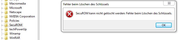

folgendes problem wie ihr vllt. oben schon im Threadtitel gelesen habt, kann man SecuRom nicht aus der Registry löschen. SecuRom ist ja bekannt als Kopierschutz von GTAIV, da ich dies nicht mehr Spiele hab ich es natürlich deinstalliert inkl. SecuRom. Trotzdem ist aber weiterhin der SecuRom Registry Eintrag vorhanden und nicht löschbar. Habe dazu mal ein Screen gepackt.

Hast du regedit als Administrator ausgeführt (Ich frage nicht ob dein Benutzerkonto Administrator Privilegien hat)?

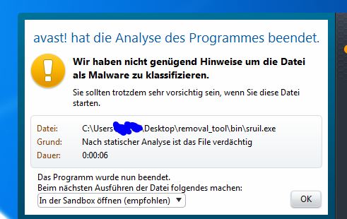

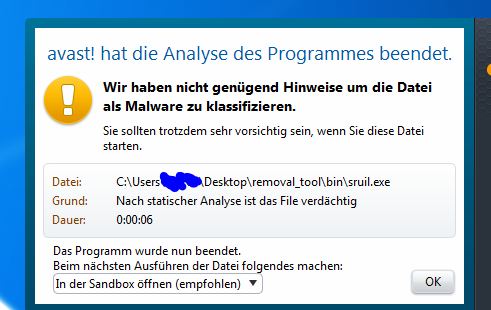

Habe das Tool mal ausprobiert, er hats zwar einige Dinge gelöscht aber der Registry Eintrag bleibt dennoch bestehen. Zudem meldete sich Avast am Ende des Löschvorganges.

Sicher das Avast den registry Eingriff nicht verhindert, weil die heuristik des Programms es als malware vermutet? (vllt einfach mal avast deaktivieren und dann versuchen?)

RegDelNull
The Securom registry entries are deliberately made non-removable by default. In order to remove them download the RegDelNull registry editing utility from Microsoft and install it on your C partition.
Run the following two commands from a Windows command prompt: "C:\regdelnull HKEY_CURRENT_USER\Software\SecuROM -s" and "C:\regdelnull HKEY_USERS\<Computer specific key>\Software\SecuROM -s" where "<Computer specific key>" can be determined by searching the registry for the "Securom" directory key. This "<Computer specific key>" typically has a form like "S-1-5-21-2052111302-1757341266-724545543-500". Once these two RegDelNull commands have been successfully issued the registry should be checked to confirm that these two keys have been deleted. If they are still present they will now be removeable due to the action of the RegDelNull utility.
Quelle: http://hardforum.com/showthread.php?p=1037020664
Jup das hab ich auch gerade eben gefunden, nur leider habe ich diesen Regedit Key nicht gefunden der bei jedem System anders ist.
In der Registry wird nichts gefunden als auch per CMD. Dennoch ist aber ein Sichtbarer Eintrag von SecuROM in der Registry.
Der Key ist nur ein Beispiel und in diesem Fall die SID vom lokalen Administratorkonto (wegen der 500 am Ende) welches standardmäßig sowieso deaktiviert ist.
HKEY_CURRENT_USER\Software\SecuROM sollte auch zum Erfolg führen. Ansonsten brauchst du die SID deines Kontos.
Alles klar danke, habe jetzt nochmal das SecuROM Tool ausprobiert und es hat Wunderbar geklappt.
