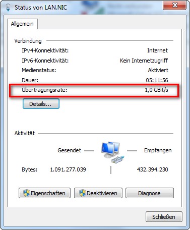

Lass dir in Windows mal den Status deiner NIC anzeigen wenn du mit dem Switch verbunden bist.
Steht dort dann bei Übertragungsgeschwindigkeit 1GBit/s?

wie kann ich jetzt wie in dem Bild oben prüfen, ob das NAS jetzt ebenfalls über 1GBbit/s angeschlossen ist?
Über Win 8.1 bekomme ich die Info nicht - oder?

Müsste im NAS Webadmin angezeigt werden in der Systemsteuerung / Netzwerk im Tab "Netzwerk-Schnittstelle" wenn Du den jeweils aktiven LAN Adapter aufklappst. Da müsste dann "1000 Mbit, Vollduplex, MTU xx00" stehen.
