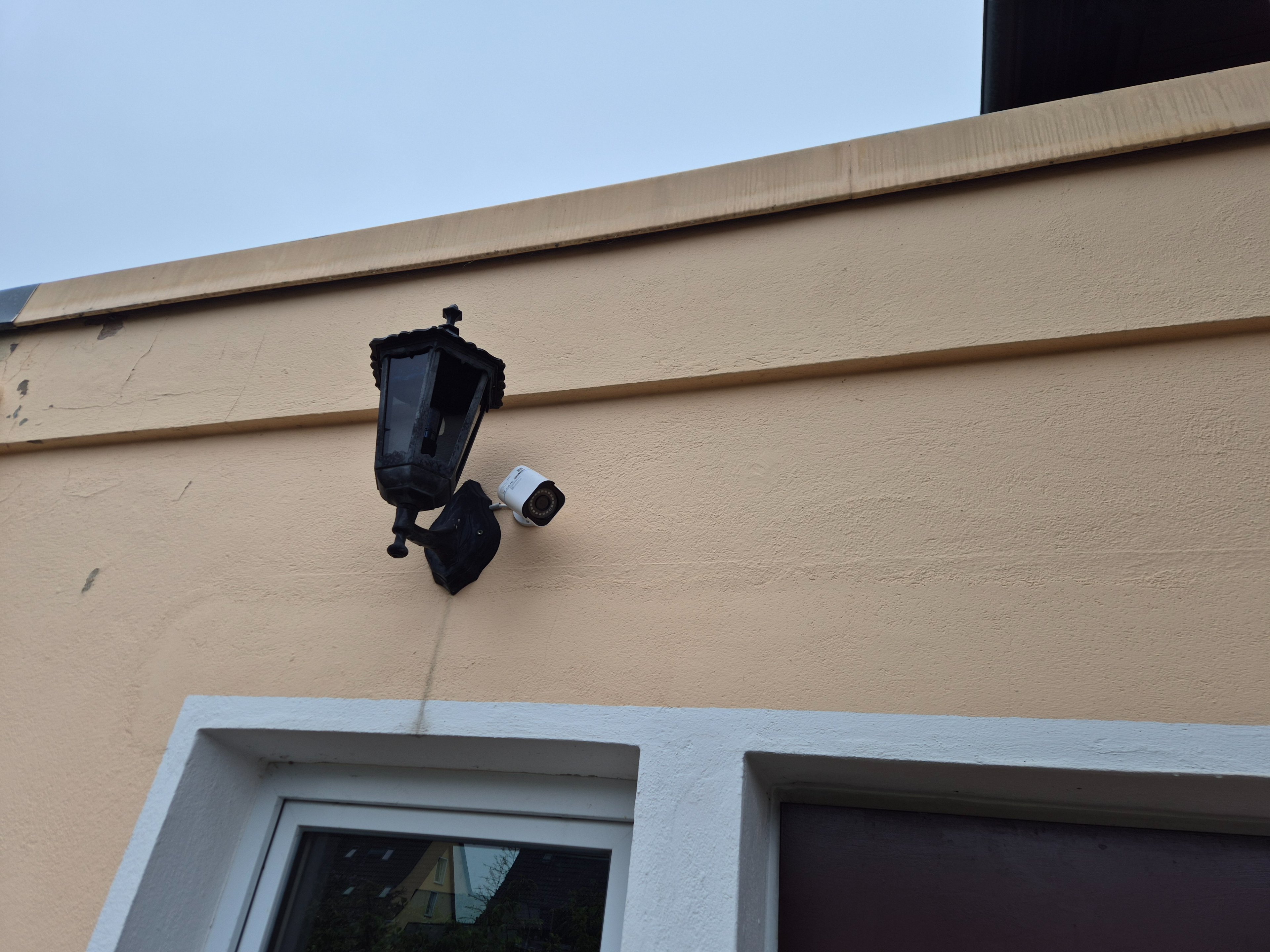

Ich brauche 45° Abstrahlwinkel und es muss optisch ansprechend aussehen. Daher bleibt mir nur der Profileinbau.
Ich kann/will mir keinen LED Stripe einfach so an die Fassade kleben.
Die gesamte Fassade wird an der Stelle neu gestaltet inkl. Leerrohren für Kabel etc.
Da wäre so ein Streifen ohne Profil ein echter Hingucker - im negativen Sinne.
Die olle Lampe kommt weg und unter den 28mm Vorsprung darüber kommt das Profil.

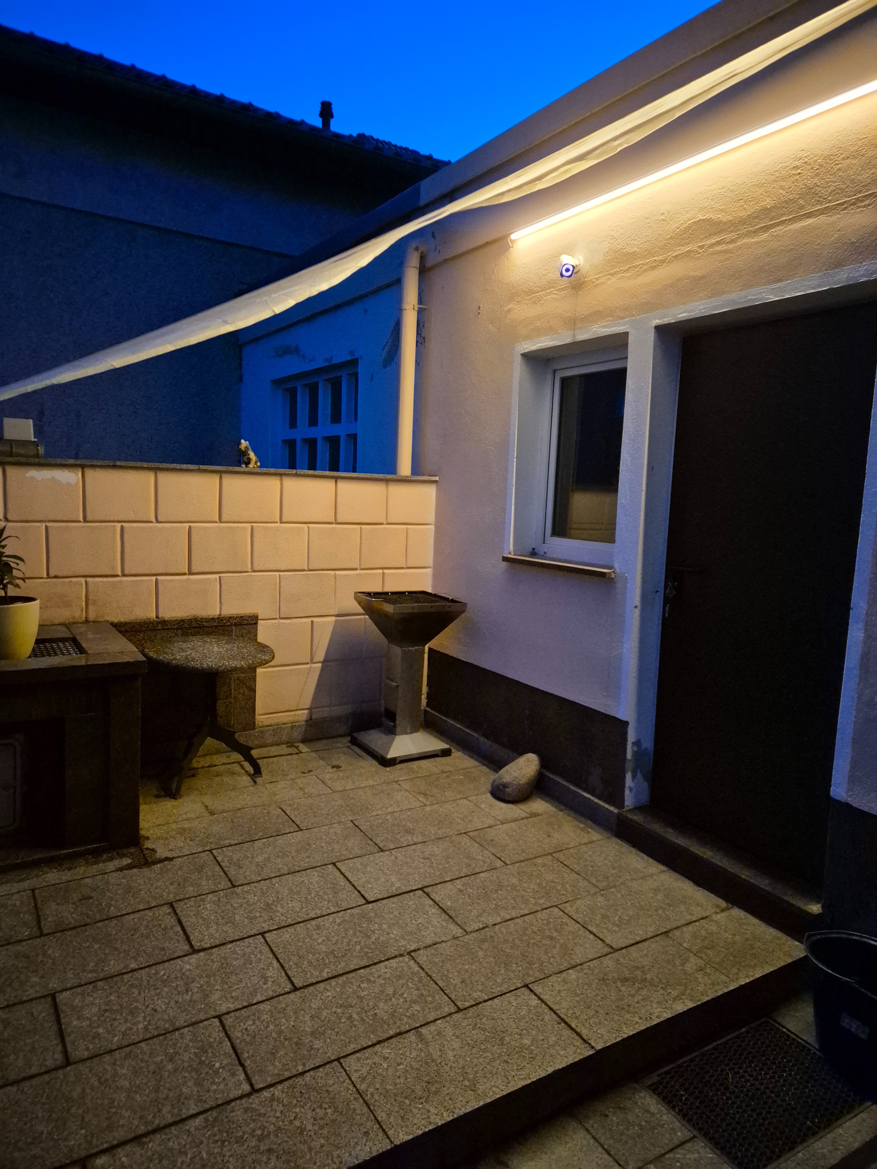

Ich habe ja extra ein 45° Profil um von der Wand weg zu leuchten.
Habe gestern mal die Variante mit 2 x 5mm COB getestet und ich denke es ist ausreichend hell.
Hab das Ding jetzt installiert und werde heute Abend bei Dunkelheit nochmal testen.
Die Wand wird komplett neu und glatt verputzt und hell gestrichen.

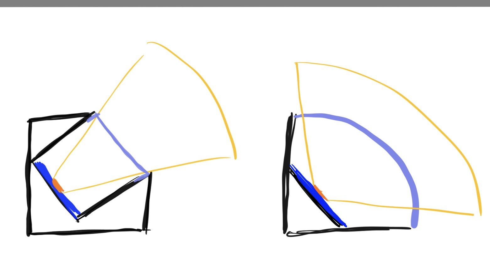

Durch den eckigen, tiefergesetzten Kanal innerhalb vom Profil kann ich mir vorstellen, dass der Abstrahlwinkel zu einem schmalen Kegel wird. Theoretisch müsste ein Bereich im 45° Winkel vom Profil weg heller sein?
Wenn es punktuell nicht heller ist, hab ich wie weiter oben schon angemerkt Zweifel dass Strips das passende Leuchtmittel für den Job sind.
Falls es punktell hell ist, könnte ggf. ein "offeneres" Profil helfen. Die halbrunden Profile haben nicht den versenkten Kanal im Profil.
Mal ein Versuch das bildlich Einzufangen was ich meine.
- Okt. 2010
- 12.480
Es sind zwei Stripes in dem Kanal. Das relativiert die Sache 😉CubeID schrieb:Durch den eckigen, tiefergesetzten Kanal innerhalb vom Profil kann ich mir vorstellen, dass der Abstrahlwinkel zu einem schmalen Kegel wird.
Damit kommt man schon auf 90° Pi x Daumen.
