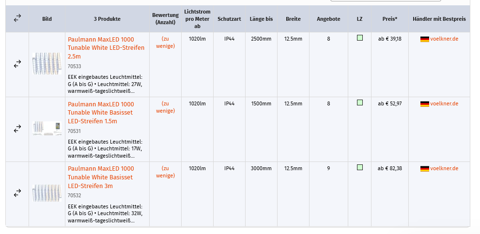

Hast du hier schon mal über den CB-Preisvergleich gesucht?
https://www.computerbase.de/preisve...09&fcols=19086&fcols=19091&fcols=19090&sort=t
Da bleiben nur die Paulmann Stripes übrig und die klingen von den elektrischen Daten nicht so, als käme da mehr Licht als bei anderen Stripes.
Die von @Spill verlinkten bringen aber mit dem richtigen Suchbegriff (2835 High Density) vielversprechende Treffer.

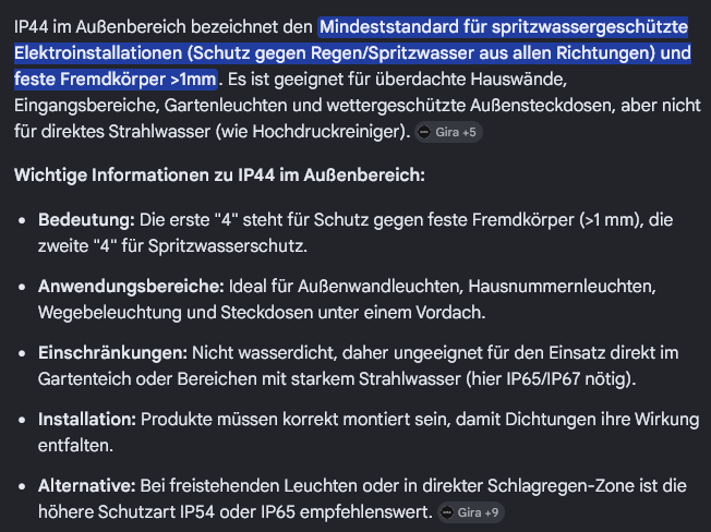

Ich würde nicht unbedingt auf höher als IP44 gehen. Klingt für mich, als ob das Stripe beim Winkelprofil wettergeschützt ist. Meinst du nicht auch?
IP44:
