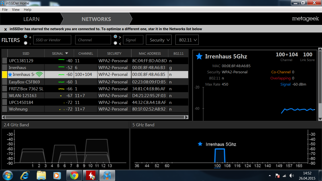

seit ich meinen neuen PC habe (siehe Signatur) habe ich immer einen Ping von über 500. Wenn ich etwas downloaden will, geht das mit ca 3MB/s (ich habe VDSL 25 der Telekom, Router ist ein W724V). Ins Internet gehe ich über das 5GHz Netzwerk, welches auch kein anderer Benutzt (siehe Anhang). Dort steht auch 802.11n, im Router allerdings ist nur 802.11ac eingestellt. Kann es damit zu tun haben? Treiber und Windows sind auf dem neusten Stand.

vorher mit 2.5ghz hattest du eine grössere reichweite, jetzt mit 5ghz hast du eine ziemlich verkürzte reichweite...
Mit einem Notebook, welches 5GHz ebenfalls unterstützt, habe ich keine Ping-Probleme. Auch wenn das Notebook da steht, wo mein PC aktuell steht,
weil der eine andere antenne hat, vielleicht?
Also soll es jetzt an der Antenne liegen?

Naja, du hast das Frequenzband von 2,4GHz auf 5Ghz gewechselt.
Das ist die Aenderung, welche dir Nachteile einbringt. 5GHz funkt eben nicht so sauber durch Waende und Stoerquellen wie das 2,4GHz Band.
Daher wuerde ich einfach wieder das 2,4GHz Band waehlen und happy sein.
Deine Leitung ist ja sowieso nicht schneller als das 2,4GHz Wlan.
