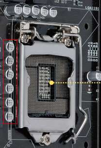

Ich bin mit dem Boxed-Lüfter von Intel nicht zufrieden gewesen. Der Arctic Alpine 11 GT Rev. 2 ist zwar leiser, aber mir immer noch zu laut. Gibt es einen noch leiseren Lüfter, auch bei 1000 RPM, wenn die Maße der Lüfter/Kühler-Kombination in der Breite der vier Seiten nicht größer als jeweils 90 mm ist und möglichst Push-Pins zur Befestigung hat.

Der ist aber mit "Abmessungen (BxHxT): 106x53x115mm" zu breit und würde wegen der Kondensatoren links von der CPU m.E. nicht reinpassen, weil schon jetzt nur ca. 4-5 mm Platz zwischen Kühler und Kondensatoren liegt. Siehe Bild.

Bei anderen Befestigungen muss ich das Mainboard ausbauen, was ich mir bei den Push Pins sparen konnte.

Das Montagesystem oder der Kühler selbst werden nicht gegen die Kondensatoren anstoßen, keine Sorge. All das befindet sich nämlich mit ausreichend Abstand darüber.
Ich habe mir bei Artic die technischen Daten und dort speziell die beiden detailierten Zeichnungen angesehen. Danach bleiben für die Kondensatoren ca. 20 mm Platz. Muss ich nochmal genau auf dem Mainboard nachschauen wie hoch die sind. Außerdem muss ich noch verstehen was die beiden Befestigungsklammern bewirken die mitgeliefert werden. Wenn ich die Anleitung nur mit Bildern ohne Text richtig verstehe, dann werden die Klammern in den Push-Pins-Halterungen befestigt und der Kühler wiederum in den Klammern. Daher wird auch hier kein Mainboard-Ausbau nötig sein. Danke.
