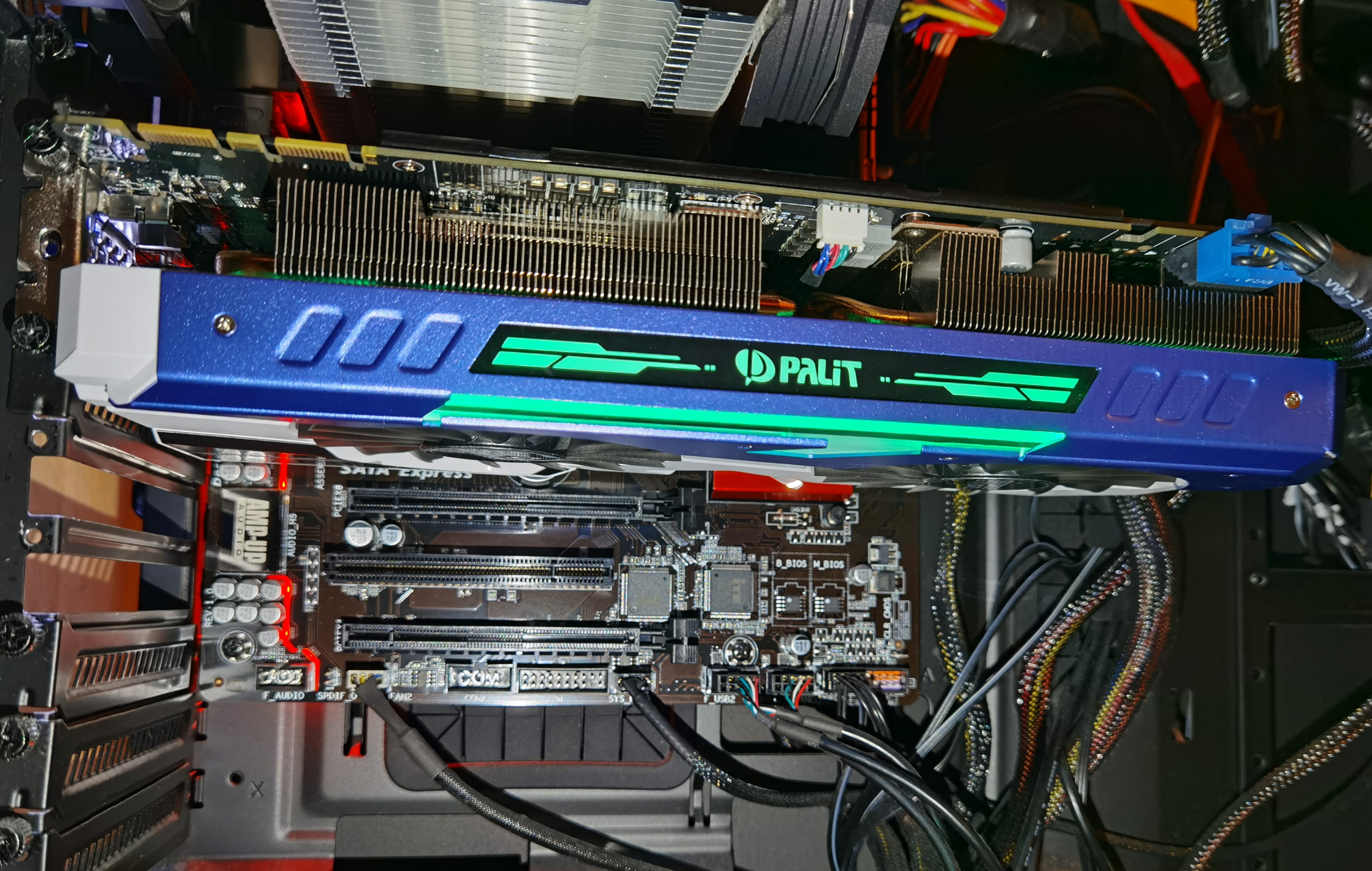

Die Grafikkarte verdeckt die zwei kurzen pcie Schnittstellen.
Was spricht dagegen die Soundkarte in den unteren PCIe16 einzustecken? - dieser ist nur X4 geschaltet teilt sich die Lanes mit allen X1 Slots.

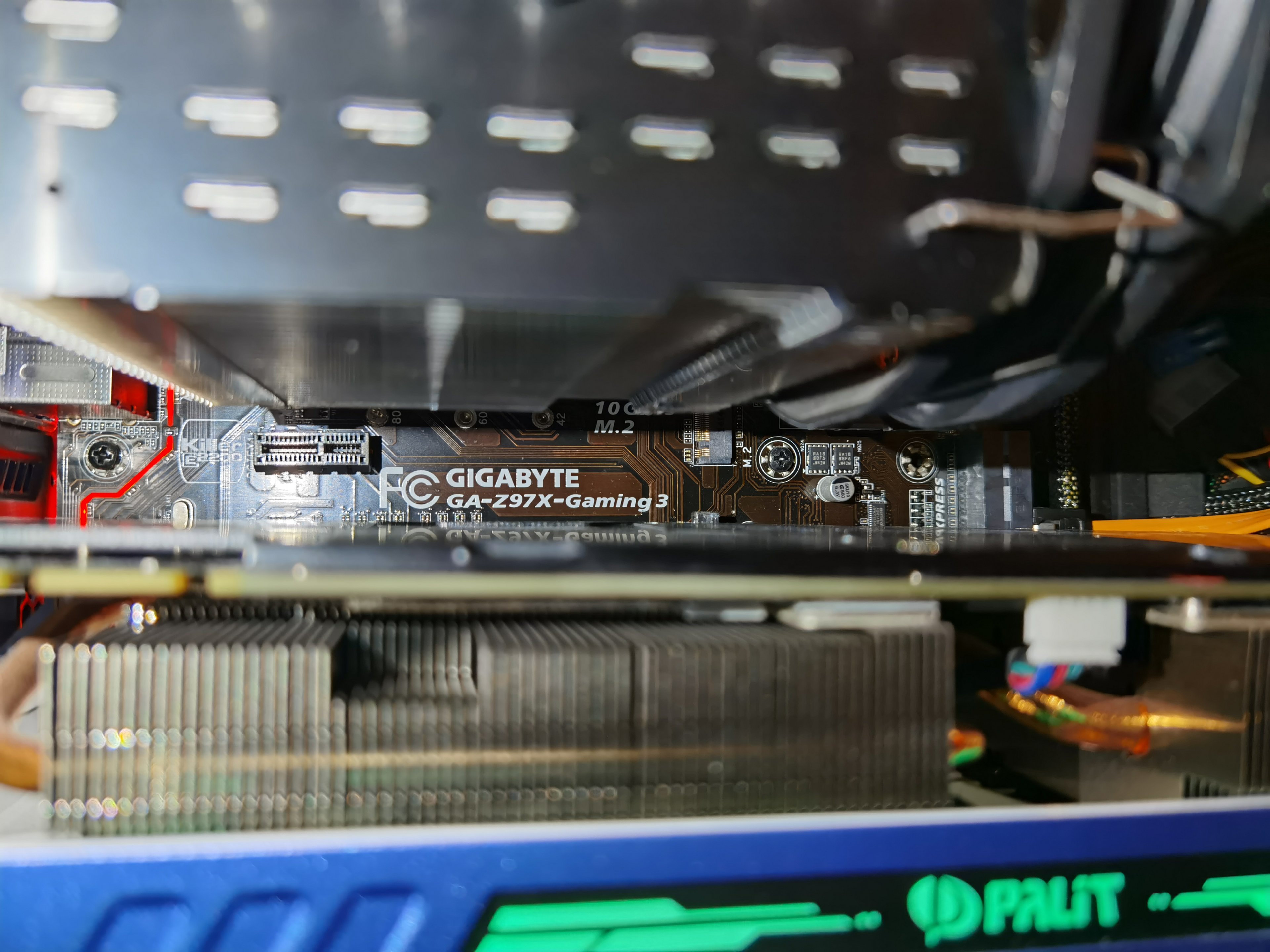

Kann man die Soundkarte auch in langen PCIe Schnittstellen reinstecken?? Ich dachte das geht nur wie in Bild 2 (rechtes Bild) in der kleinen Schnittstelle?
Das ist kein Problem.

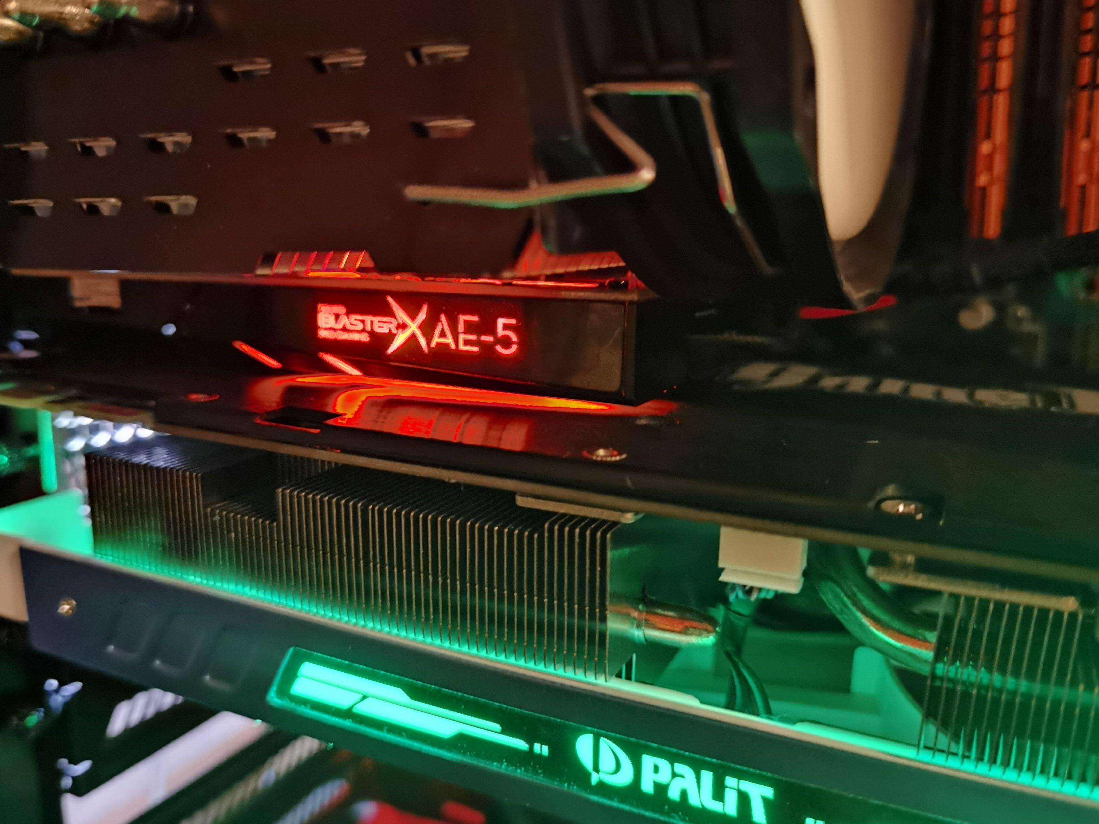

Ich habe es geschafft die Soundkarte ganz oben an der kleinen PCIe Schnittstelle anzuschließen. Die Abdeckung des Soundblasters hat dabei ein paar Kratzer abbekommen.
Das Problem ist jetzt nur, dass die Backplate der Grafikkarte direkt die Abdeckung der Soundkarte berührt. Die Frage ist jetzt hat dies wegen der Wärmeentwicklung der Grafikkarte Auswirkungen auf die Soundkarte?
Hier ist ein Bild dazu.
Das sie so schräg im Slot hängt, ist natürlich nicht optimal. Gibt es neben der Graka und der Soundkarte noch weitere PCIe Karten?
