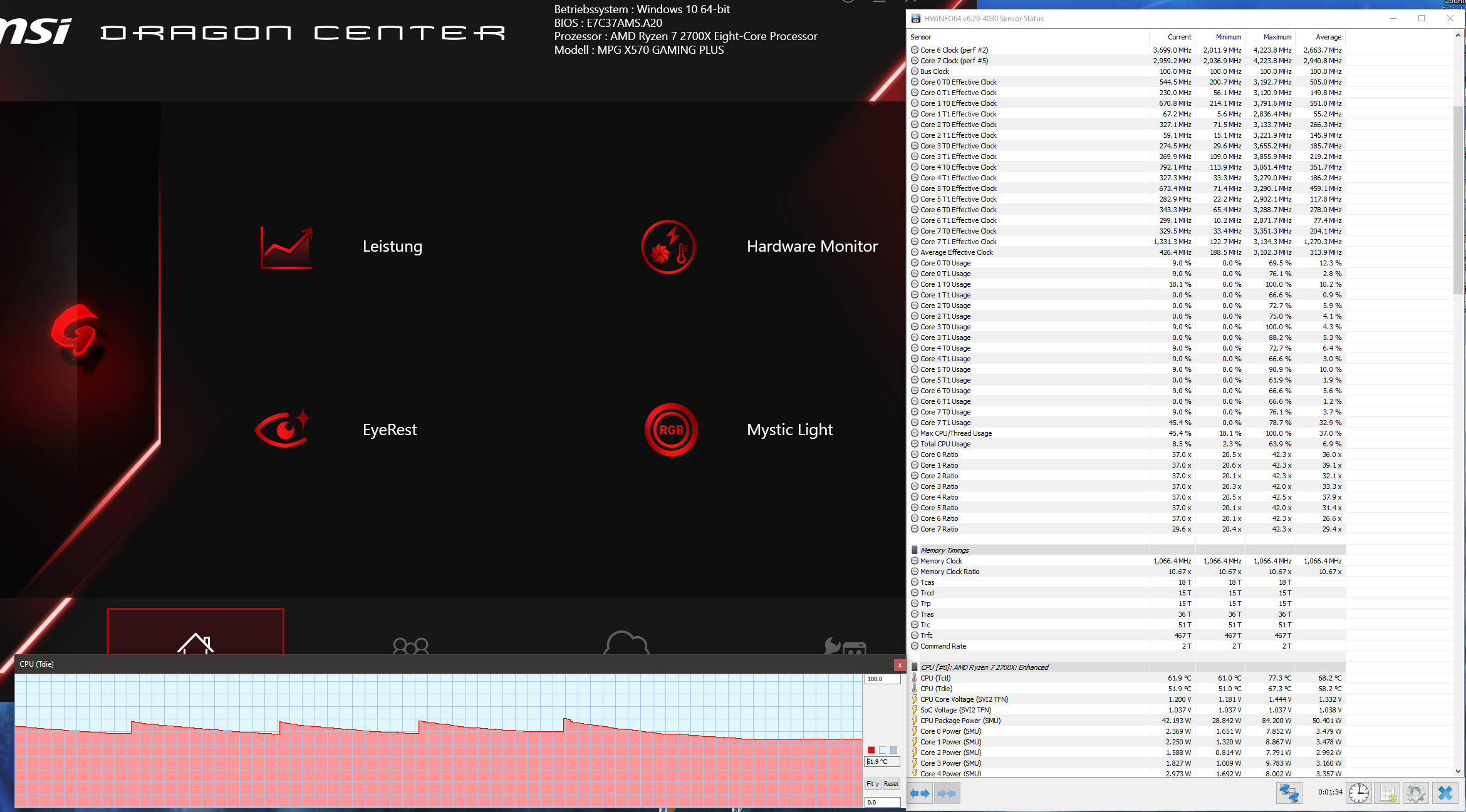

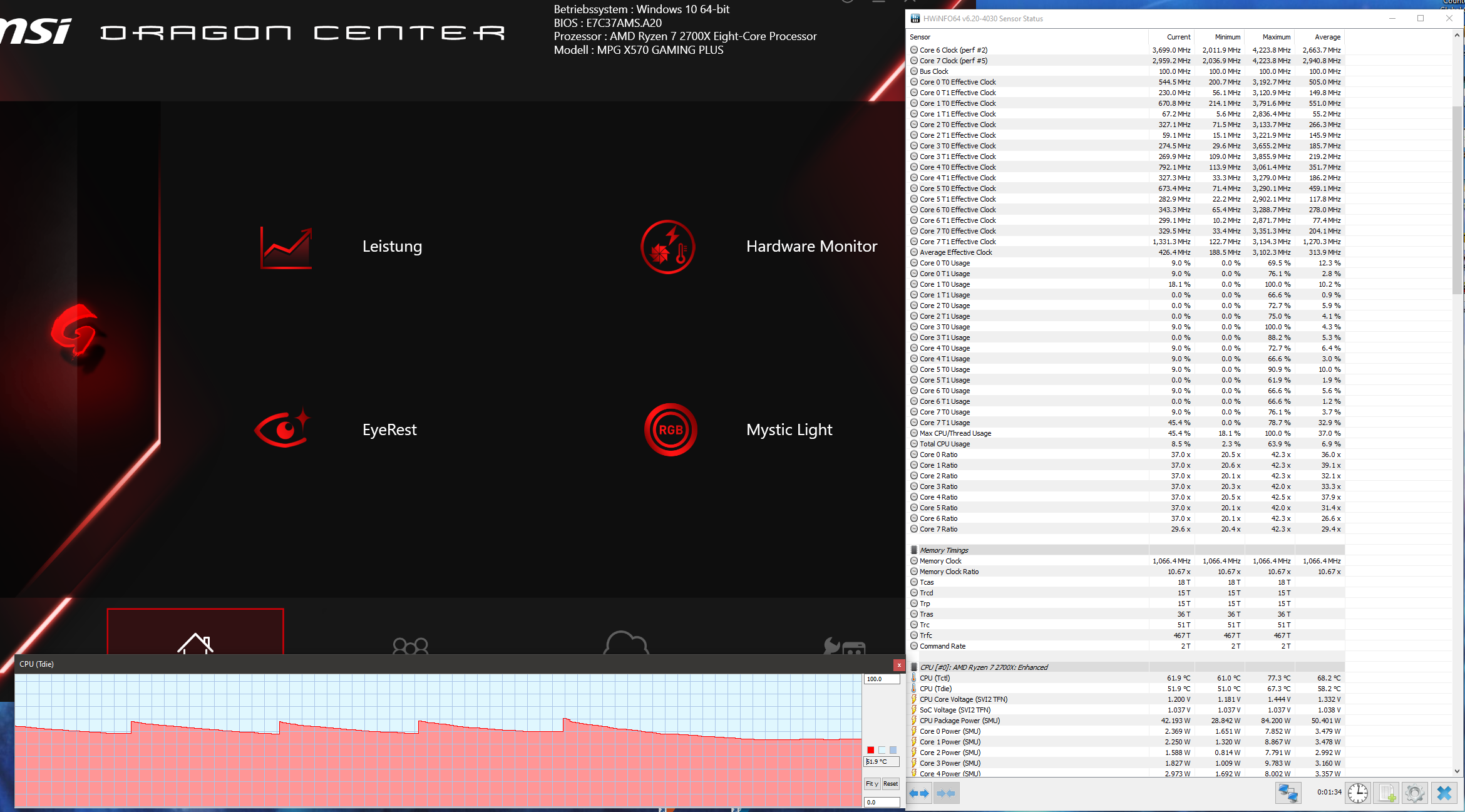

Ich habe auch herrausgefunden, das das Dragon Center tatsächlich absoluter schrott ist. Das Programm setzt erst die Eingstellten Werte um, wenn man es Startet. Das heißt, wenn ich den Rechner hochfahren, läuft er auf Bios einstellungen solange, bis ich das Dragoncenter starten.
Und jetzt kommts. Wenn das Dragon Center started, fallen die Temperaturen Prompt um 5-7°C. Obwohl ich dort alles auf Standard wieder eingestellt habe. Bild Folgt.

Der Kühler ist korrekt montiert. Wärmeleitpaste ist die, die schon drauf war. Und wenn das MSI Dragon Center (ich weiß das sowas schrott ist) an ist, gehen die Temperaturen ja völlig klar. Das muss denke ich irgendwas mit der Bioseinstellung sein.
Ich hab mal Versucht den mit einem -0,1 Offset laufen zu lassen. Da weigert er sich irgendwie, Windows zu starten. Auch bei einem Override von 1,3 Volt macht er nichts.
Wenn ich MSI Starten, setzt er die VID auf konstante (override?) 1,2 Volt. Deshalb hören auch die Temperaturen auf zu schwanken.
Hab konstend 37er Multiplikator gestzt und Override auf 1,25 Volt. Temperaturen sind bei 55°C konstant im Idyle. Wenn ich etwas starte, geht der auf 65 hoch aber auch wieder schnell runter.
