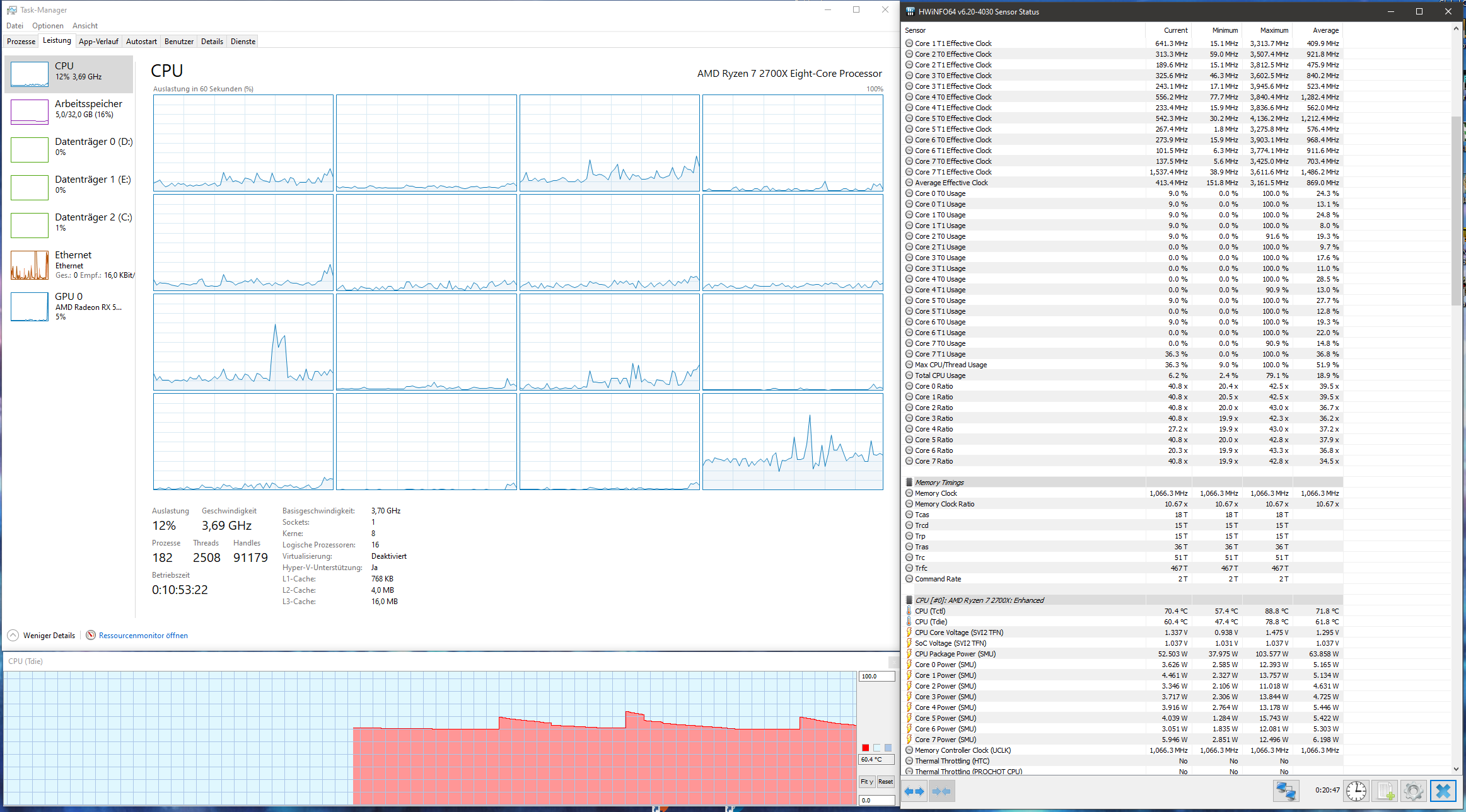

Hab mir mal HW Info herruntergeladen, da Speccy mir bei CPU Temperatur was von 114°C anzeigt. Dort stehen 2 CPU Temperaturen. Einmal CPU (Tdie) welche bei 53°C ist und die andere CPU (Tctl) welche bei 66-63 ist. Alles im Grünen bereich?

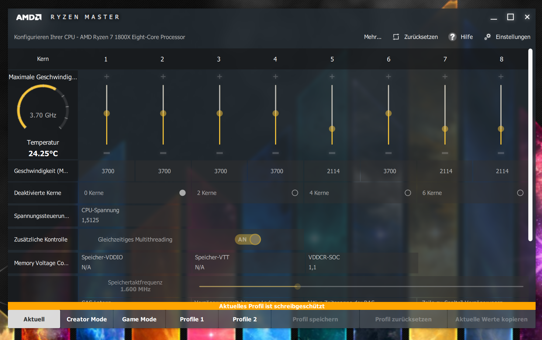

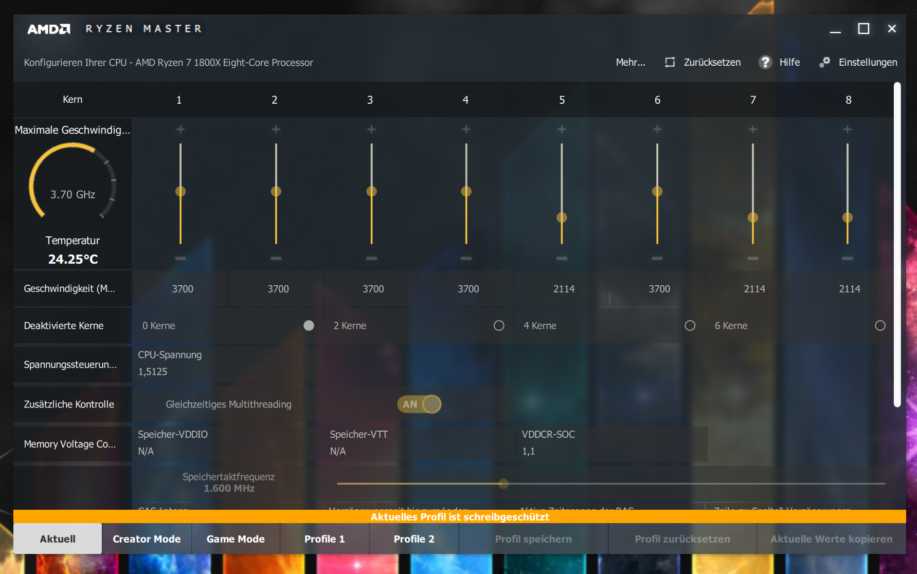

Das ist meine Idle Temperatur...1800x Deine finde ich recht hoch, auch für Zen+
(im Sommer so 33, 34 Grad)
Das ist bei zen+ aber normal. Ist kein Vergleich zum ersten ryzen.

Also, ich hab mir jetzt den Artic Freezer 34 bestellt. Dort soll auch die Wärmeleitpaste recht gut sein. Der kommt morgen an, dann schau ich mal, was die Temperaturen machen. Ich habe jetzt alles wieder auf Auto gestellt. Also auf Standartwerte. Die lüftersteuerung habe ich jetzt sehr ruhig eingestellt. Aber der Prism ist definitiv hörbar. Auch durch mein MMX 300 Höre ich den (wenn kein Sound läuft) was schon extrem stört.
Grad bissle Pubg gezockt. Dort bleiben die Temps bei 63°C. Aber beim Hochfahren knackt die CPU tdie gerne die 78°C. Jetzt wo ich hier schreibe, läuft er auf 59,6°C. Ich find das eigentlich zu hoch. An der Montrage des Prism kann das nicht liegen. Der sitzt richtig, das hab ich schon geprüft.
Und an der Auslastung liegts auch nicht, weil Windows neu installiert wurde und die Auslastung bei 5-15% im Idyle/Opera rumgurkt.
Hier habt ihr mal hoffentlich alles auf einem Blick im Idyle
