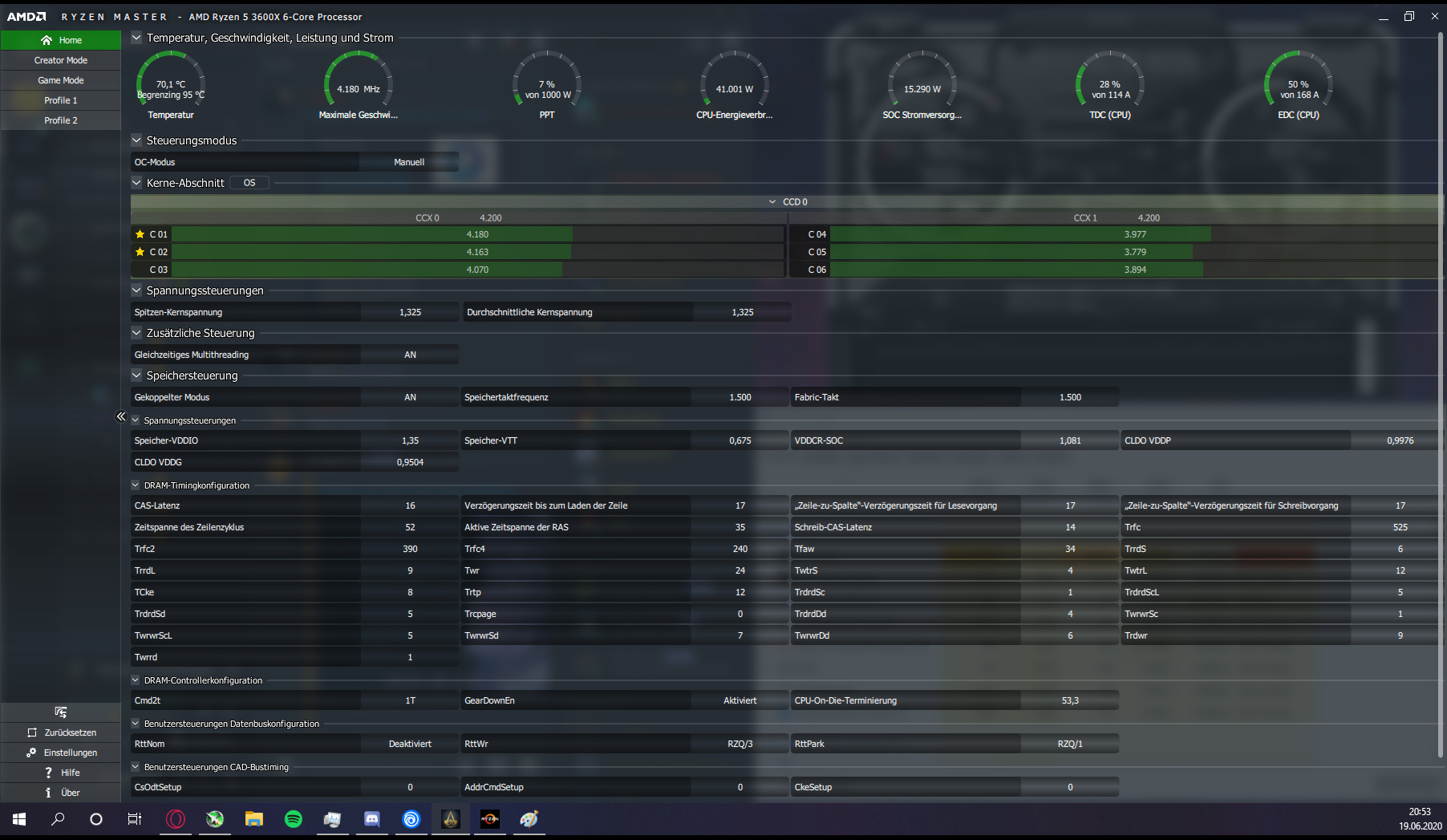

Ich habe Ryzen Master benutzt.
Siehe Bild.

Hast du noch andere Sachen im BIOS verändert? OC bzw. PBO scheint ja auch an zu sein.
Nur so ne Idee... Du könntest den ryzen mal @stock betreiben statt mit 4.2ghz allcore und aufgebohrten Powerlimits.

Komplett stock ist es sicherlich nicht, da ist mindestens PBO aktiv.
Guck dir mal die Power Limits oben im Ryzen Master Screenshot an. Die sind höher als die vom stock 3900X, falls die 1000W PPT nicht genug Hinweis für PBO sind. :P

1000 Watt Power Limit kommen bestimmt nicht vom Boardhersteller ;-)
Reaktionen: thompson004
steht auch so im Ryzen-Master Screenshot vom TE: "manuelles OC", also Allcore
