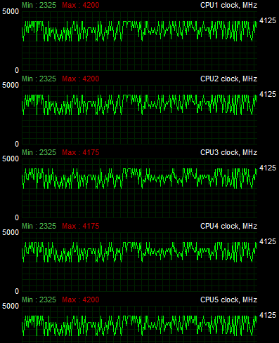

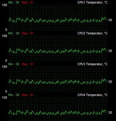

Habe hier mal 2 Screenshots von MSI Afterburner (Idle/Browser (Firefox) geöffnet):

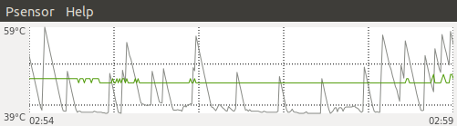

Zumindest bei den Temperaturspitzen kann ich Dir Entwarnung geben, das ist beim Ryzen 3600 (nur bei dem?) anscheinend normal. Viele User haben hier davon schon berichtet.
(Die grüne Linie ist die GPU, vergessen abzuschalten, sorry.)

Die Temperaturen sind also normal - in Ordnung. Wie sieht es mit dem springenden Takt aus? Zwischen 2,2 und 4,2 GHz im Idle ist es doch ein ordentliches Stück würde ich sagen.
Wenn das mit dem Takt auch normal ist, haue ich das Dragon Center wieder rauf und hoffe, dass die irgendwann endlich ihre Beleuchtungssoftware in den Griff kriegen..

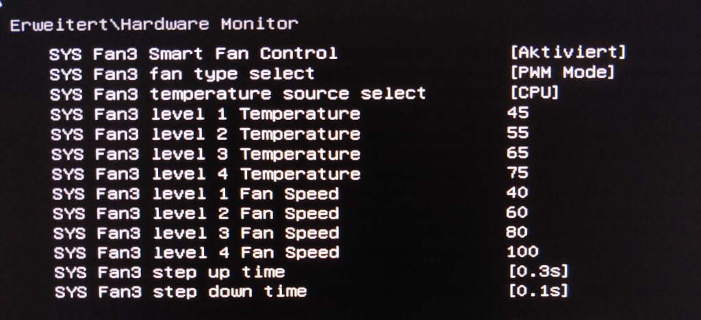

Passend dazu könntest aber auch im Bios die Lüfter so anpassen, das sie entweder eben schlicht erst ab 60° überhaupt schneller drehen, bzw die Zeit vergrößern, in der sie auf solche Spikes reagieren. Dazu gibts bei jedem Fan unten so Zeiten von 0.1 - 0.3 Sekunden, evtl. sogar mehr bei deinem Max, da benutzt dann halt 0.3 fürs Hoch und Runterfahren der Lüfter.
Hier mal ein Bild davon wie es bei meinem Gaming Plus für meinen 2600er eingestellt war, hab die inzwischen aber wieder verändert.
Kann aber für dich vllt ne Orientierungshilfe sein wie du das einstellen kannst.
