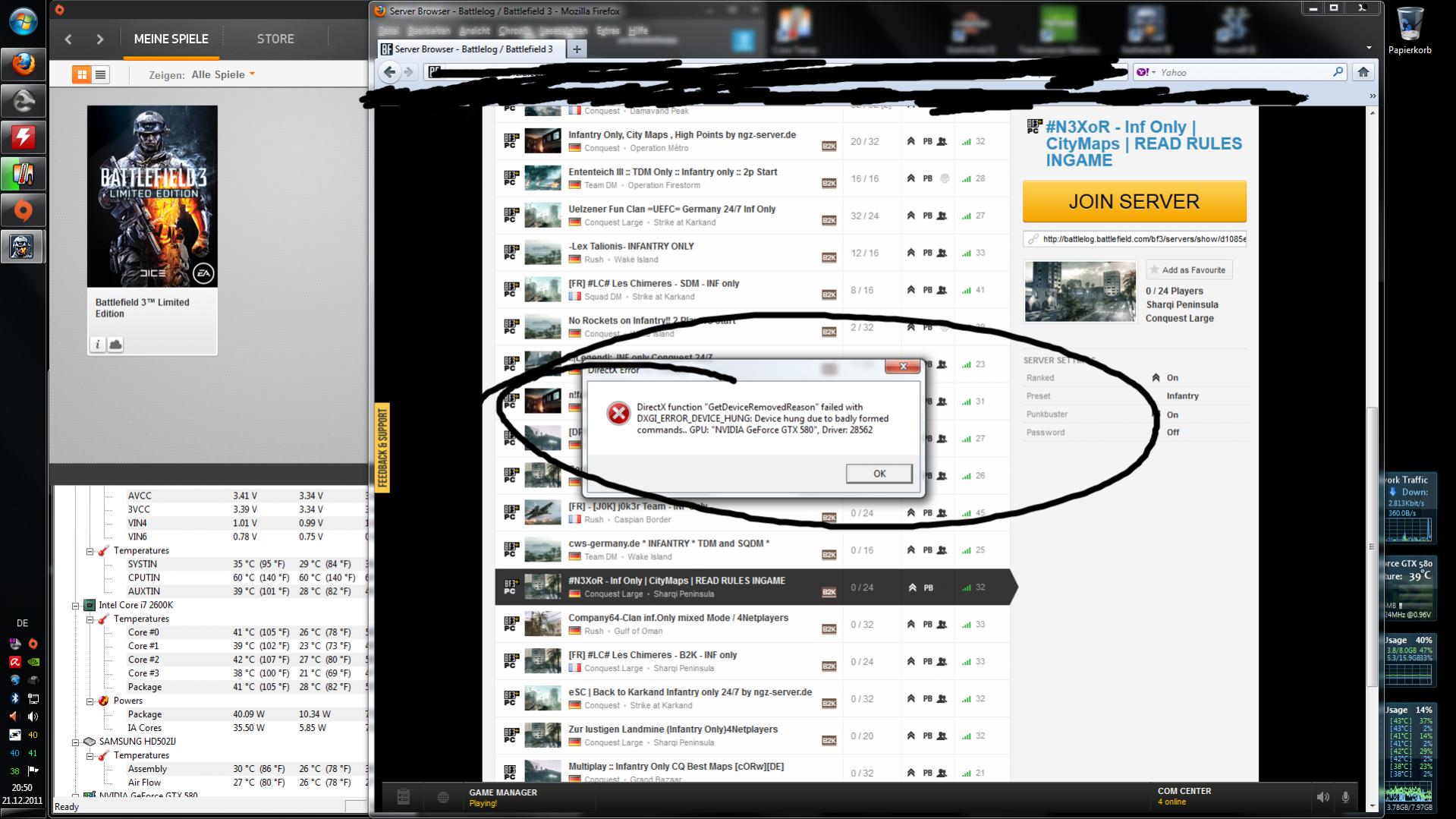

Dann habe ich schonmal CPUZ Bilder gemacht und ein Bild von einem Direct x error den ich ab und an bei bf3 bekomme.

Hier der Direct X Fehler

ich schließe mich mal der Directx an, ich habe keine ahnung wo der Fehler liegen kann. Treiber habe ich schon 2x neu installiert, aber bringt leider nullkommaNIX.
Was kann ich nochmal versuchen?
Also in der DirectX-Fehlermeldung steht dass der Grafikkartentreiber gecrashed ist. Du sollst den aktuellen Treiber installieren.
--> Ich empfehle dir hierfür einfach wie gesagt, dass du den aktuellen Grafikkartentreiber installierst und dann noch das neueste DirectX installierst!
