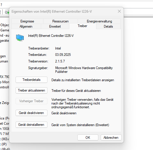

Ich verstehe nicht ganz, wieso nutzt du LAN und WLAN am selben PC? Ansonsten Treiber des Intel Netzwerk Chips mal deinstalliert und den neusten von der Intel Website aufspielen (Version 30.5 hat erst den 25H2 Support hinzugefügt).

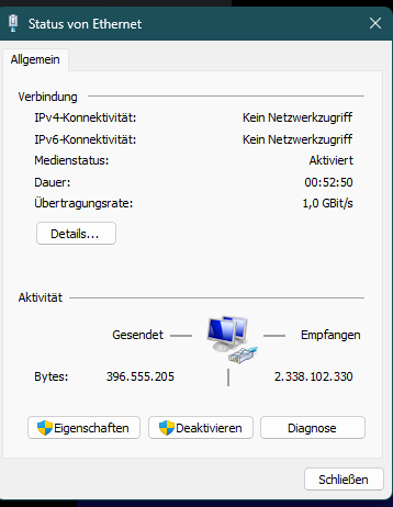

Die Anzahl empfangener Bytes ist verdächtig nah am maximalen Wert einer Long Integer Variable. Vom Schiff aus tippe ich daher mal auf Treiberproblem.
Reaktionen: lazsniper, Looniversity und aragorn92
Das wlan ist eigentlich immer als Backup, hat auch bisher immer geklappt bei 10, das die Intel karten ein miesen Ruf haben ist ja bekannt. Treiber hab ich gestern neu von der seite geladen, hatte auch was zu einem NVM update gelesen, nur find ich da nichts brauchbares zu meiner karte

Hab nun mal den alten Treiber von der asus seite Probiert, der gleiche Mist.
