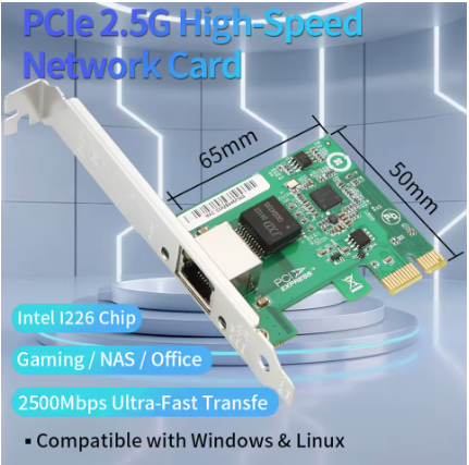

Ich benutze folgende LAN-Karte mit Intel 226-V und dem neuesten Treiber (Wired_driver_30.5_x64).
Die Karte macht keine Probleme unter Win11.
