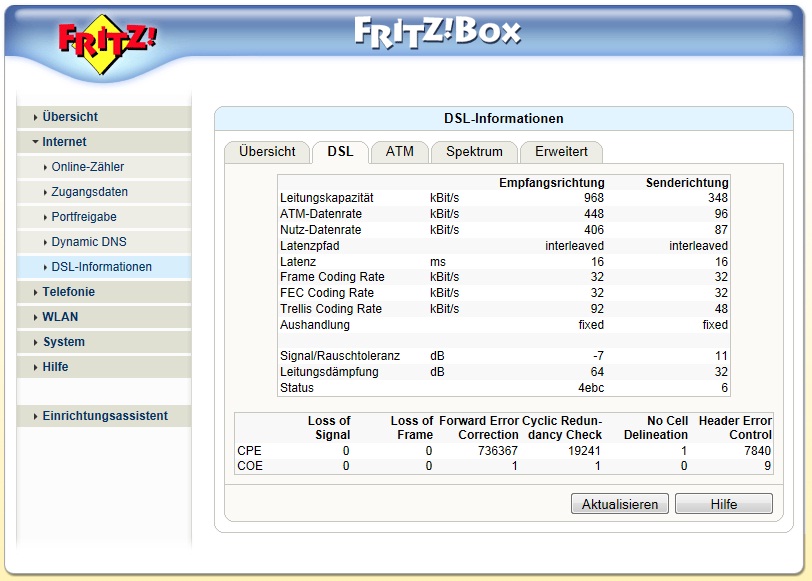

Vielleicht hat ja auch ein Gewitter bzw. Überspannung den Splitter bzw. die Fritzbox zerstört.
Ich hatte mich auch mal gewundert, warum meine Fritzbox extrem schlecht synct. Durch Überspannung sind in mein damaliger Splitter die Kondensatoren regelrecht zerplatzt und die Fritzbox wurde auch leicht in Mitleidenschaft gezogen, der angezeigte Rauschabstand war dann ebenfalls etwas seltsam.
(siehe Bild, bzw. hier https://www.computerbase.de/forum/threads/die-wunder-fritzbox-empfangs-snr-7db-sync-stabil.924485/).
