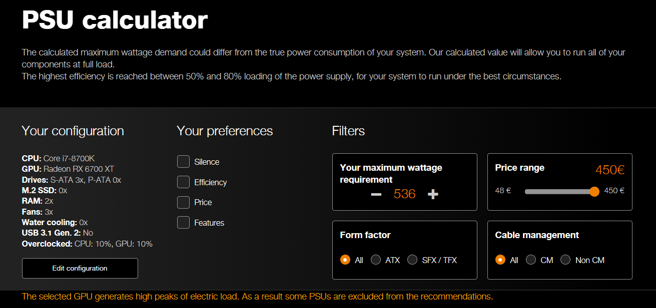

400W Netzteil für dein System ist halt einfach zu wenig.
Kannste froh sein das die nix um die Ohren geflogen ist, bisher.
8700K - TDP 95W + OC ~ 110W
RX 6700XT - TDP 230W + OC ~ 250W
ohne SSDs, Board, Lüfter, ... bist du bei 360W Spitze.
Ich weiß, ich weiß - die Calculator übertreiben gerne etwas.
Aber selbst da ist das Minimum 700W

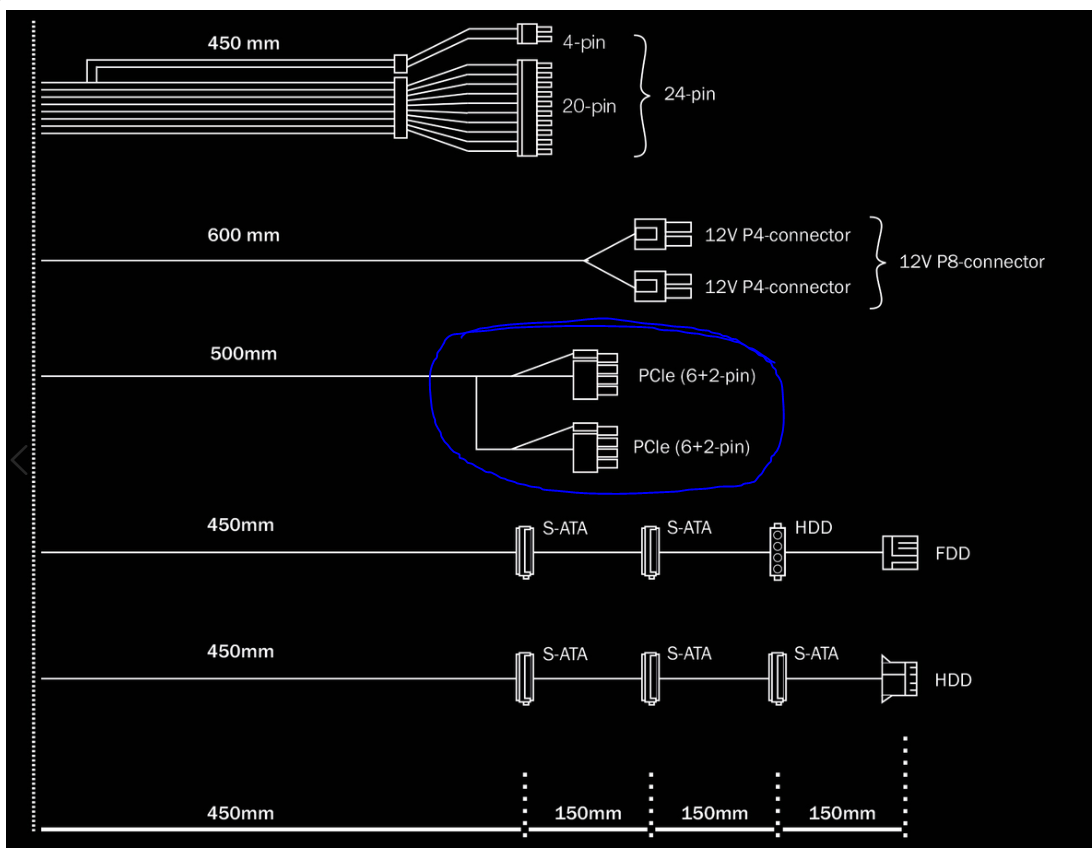

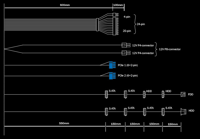

Graka mit 2x Kabel kommend vom Netzteil verbunden ? oder nur eine 12V RAIL verbunden ?
Aha, bei dem 400W Model ist es nicht mal vorgesehen beide 12V Rails für Graka zu nutzen:
Topic solved.

@RaptorTP Ich habe das Straight Power 10 400. Es sind 2 Kabel mit 6+2, also 2x8. Aber max gibts bei mir 186 Watt das ist 100%. Nicht 230W. Gibt anscheinend verschiedene Karten. Meine hat stock 186W und max 214W.
Das ist immer noch zu knapp. Irgendwie bei der Suche nach dem NT wohl aufs falsche geklickt.
Wie ist die Graka denn verkabelt ? Also sind 2 Kabel angeschlossen ? oder ein Kabel mit beiden Stecker ?

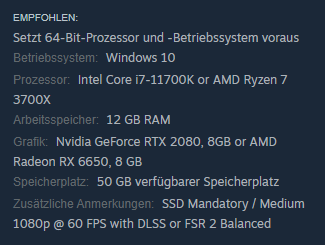

Du hast eine 230W Karte. Die kann bei der alten CPU evtl. nicht volle Leistung bringen.
Für Solar Crown zum Beispiel:
Reaktionen: fr13del
