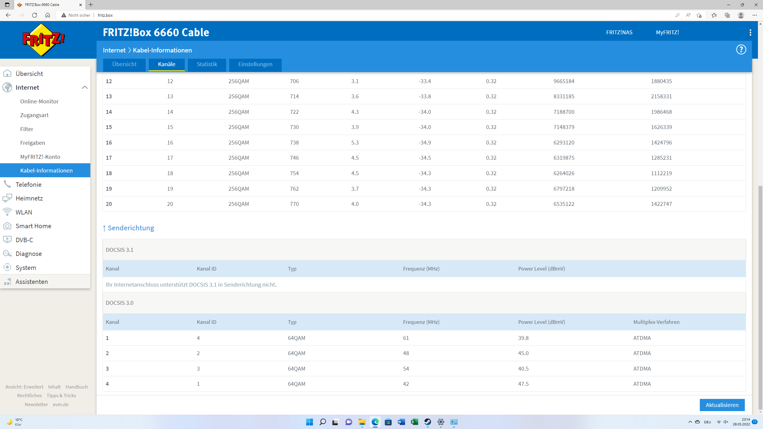

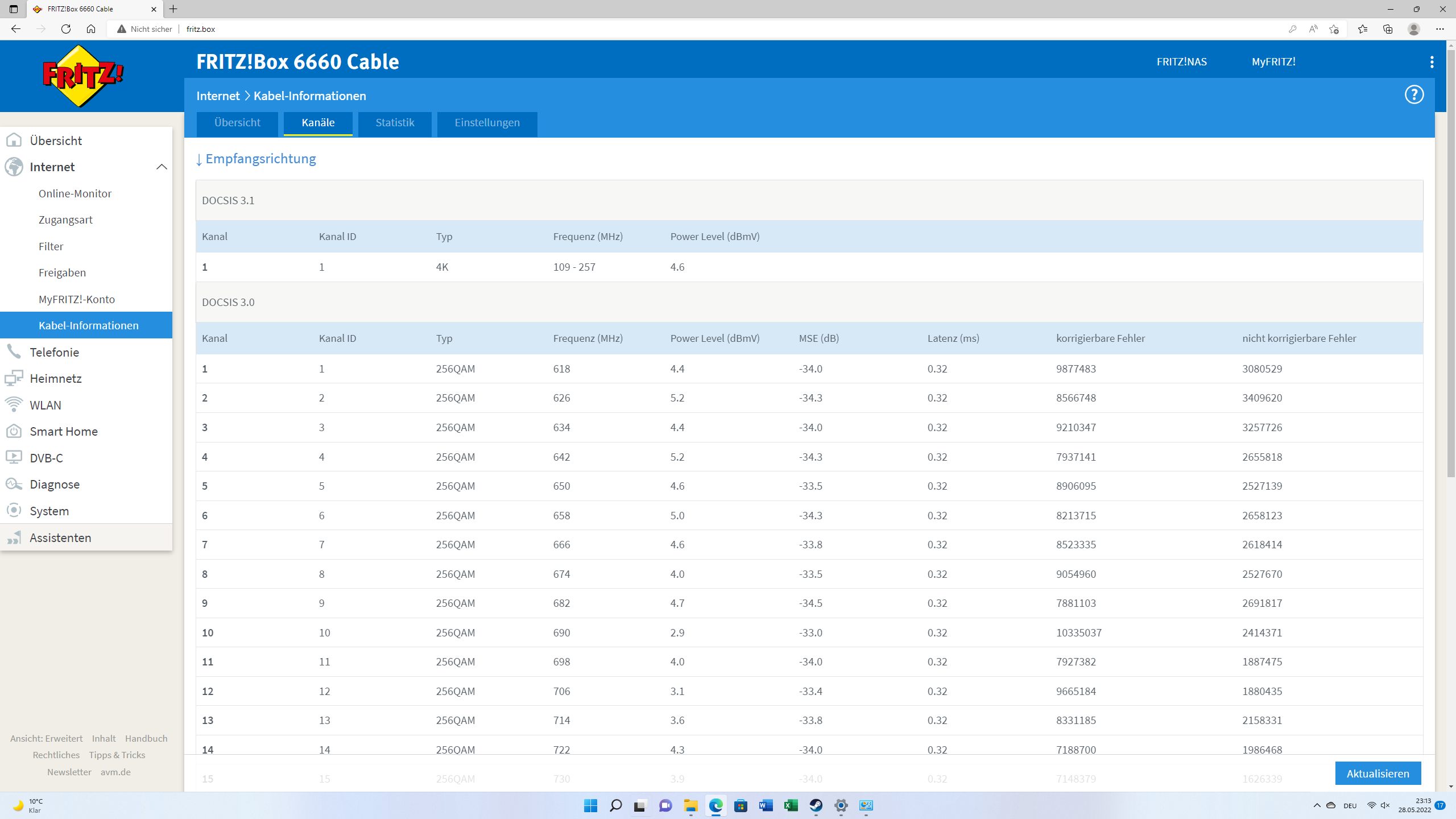

Meine Fritzbox zeigt sehr viele nicht korrigierbare Fehler an. Von Pyur wurden schon 3 Techniker beauftragt, die jedes Mal meinten, dass die Messwerte in Ordnung sind. Die Fritz Box 6600 wurde einmal auf Verdacht eines Defekts von Pyur ausgetauscht.
Hat irgendwer eine Idee, was das sein kann? Die Fehler machen sich in Online Games durch Paketverlust bemerkbar.
Aktuell befindet sich der Anschluss bis 09.06 auf einer Langzeitüberwachung laut dem PYUR Admin den ich am Telefon hatte. Er erzählte mir auch was, das andere Modems im Haus (Mehrfamilienhaus) Störungen verursachen. Das sagen die aber zu den anderen Mietern auch.

Naja, die Signalqualität in Empfangsrichtung ist niedrig, sollte aber eigentlich noch kein Problem darstellen. Ich würde die Werte mal im Tagesverlauf beobachten, die können schwanken, wenn die zu weit absacken, "stottert" das Internet definitiv.
Aus deinem Upload werd ich nich schlau. Diverse Unitymedia-Techniker haben mir mal als Range 40(43) bis 50 genannt. Wie die Vorgaben bei PYUR sind, weiß ich nicht. Die Modulation sieht zwar gut aus, aber 7 dB Unterschied in den Sendeleveln, so ne große Diskrepanz hab ich bei den Unitymedia-Anschlüssen die ich kenne noch nicht gesehen.
Betreffen die Paketverluste alle Spiele und alle Server oder nur einzelne? Wenns nicht nur einzelne sind, müsstest du eigentlich auch beim Surfen Aussetzer mitbekommen.

Geschwindigkeit ist meist im Bereich von 450 bis 510 Mbps Download und Upload bis ca. 25 Mbps .Da merke ich fast nie irgendwelche Einbrüche.
Also die Verbindung Bestand seit 15:00 Uhr. Die Probleme sind fast täglich. Auch ein Werksreset bringt garnichts. Alles schon 100 mal gefühlt gemacht.

Also so gemerkt habe ich es bisher nur bei Hunt aber das zocke ich auch als einzigstes Game online. Nur per Handy im LTE Netz gibts die Probleme nicht.
