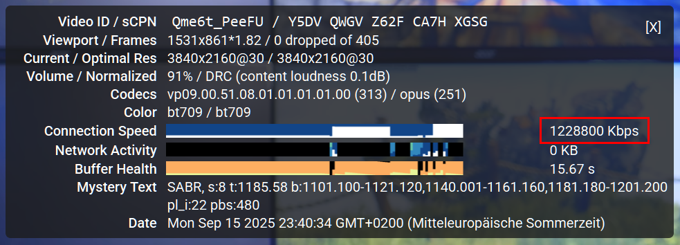

Zeigt beim YT Video -> Rechtsklick + "Statistiken für Interessierte" irgendwas auffälliges.

Meine Vermutung wäre, das Youtube nach und nach alte Codecs abschaltet und gegen aktuellere Effizientere Codecs tauscht um den Datenverkehr und damit kosten auf Ihrerer Seite zu senken. Sollte eine CPU dann die neueren Codecs nicht unterstützen muss diese über die CPU aufwändig dekodiert werden was zur besagten CPU-Last führt. Zumal der Pentium jetzt nicht gerade „stark“ ist wenn man bedenkt wie viel Müll mittlerweile bei Windows mitkommt und ressourcen frist.
Auf Twitch bspw. Kann man mit alter Hardware einige Streams gar nicht mehr sehen, weil diese zwingend Hardwarebeschleunigung nutzen.
