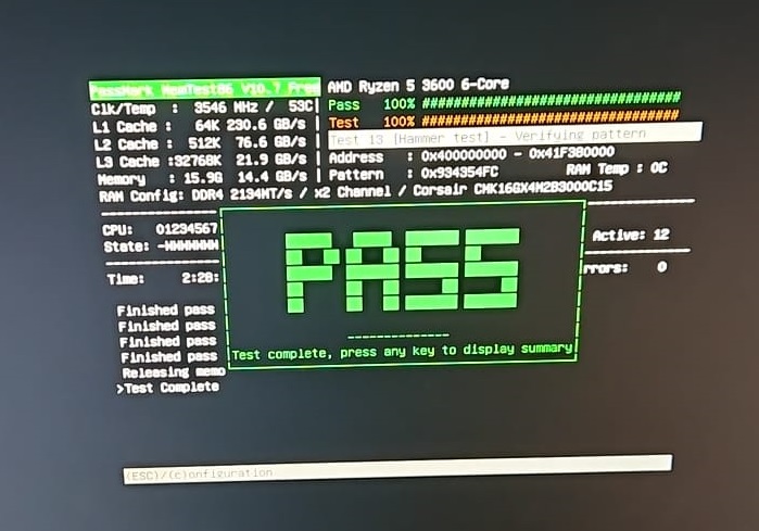

Führe einen vollständigen Test des Arbeitsspeicher, mit memtest86 durch und poste das Ergebnis, mit einem Screenshot in das Forum.

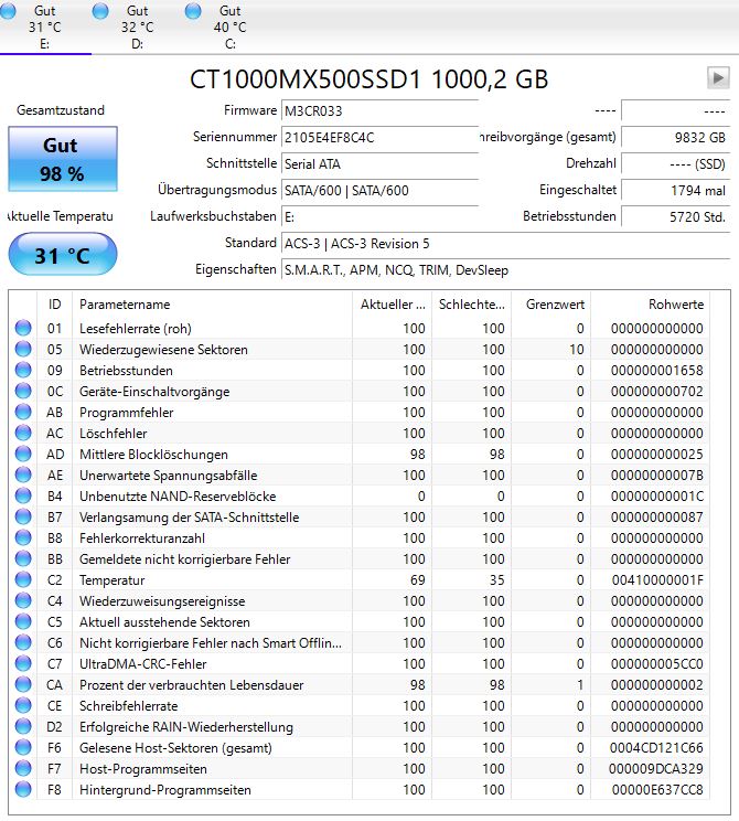

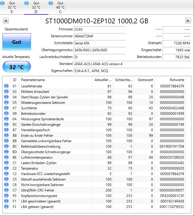

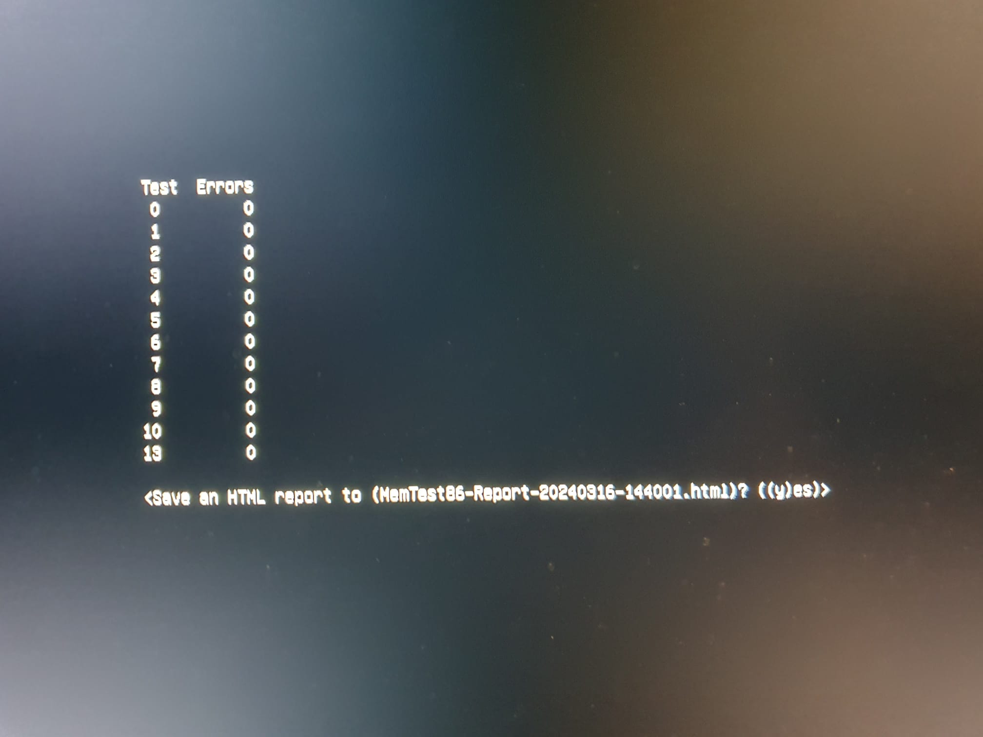

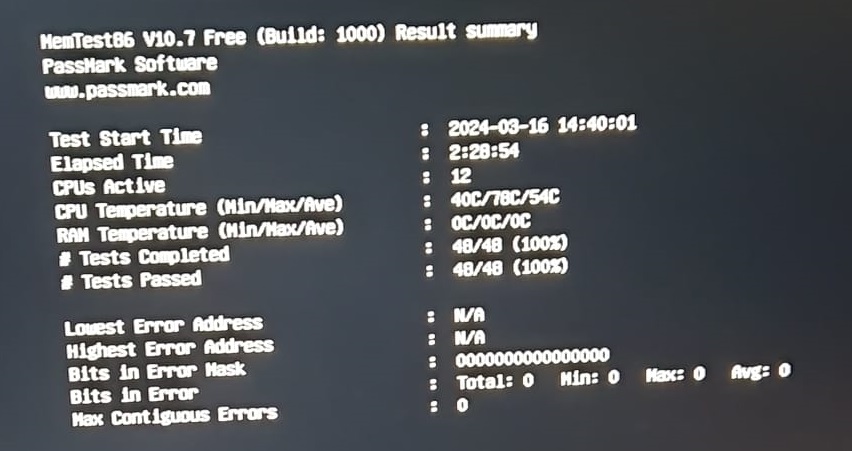

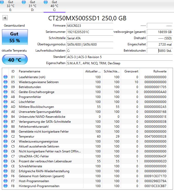

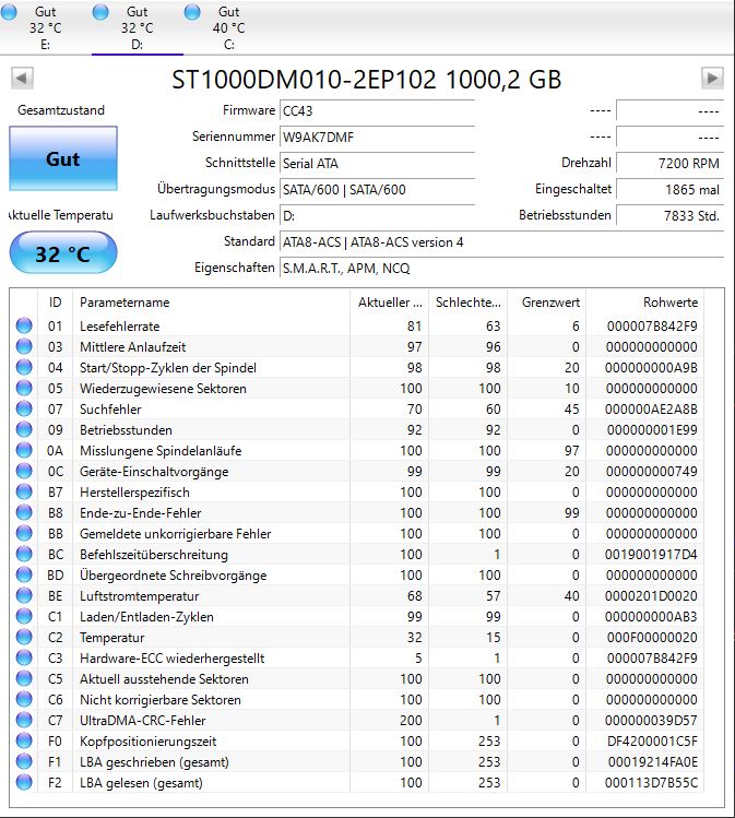

Hallo nochmal,
danke erst einmal für die vielen Antworten. Habe alles was ich hier hochladen sollte gesammelt.
Schöne Grüße

Inwiefern habe ich das zu interpretieren? Soweit ich verstanden habe, sagt memtest86, dass der Arbeitsspeicher in Ordnung ist, oder nicht?
Auch wenn der Memtest ok ist liegt der Fehler beim Arbeitssspeicher.

Deine SSD mit der Partition C würde ich austauschen. Die hat ihre Beste Zeit hinter sich.
