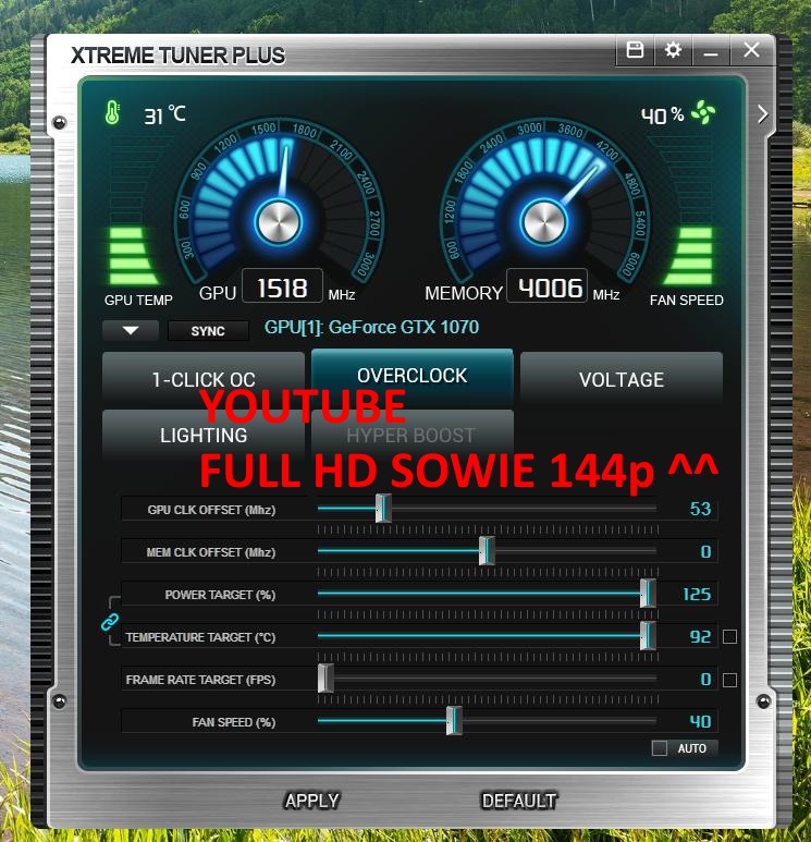

Mahlzeit.
Vorab, am system wurde NICHTS verändert. (Ich vermute YT Probleme.)
Hab seit gestern das Problem das wenn ich Youbube schaue mein GPU Speicher voll ausgelastet wird. Normal waren es ~ 600MHz jetzt 4000MHz! Und auch der GPU Speed ist vom normal ~650MHz auf 1500MHz gestiegen.
Ist mir nur aufgefallen weil meine Grafikkarte aufeinmal die Lüfter angeschmissen hat.
Dazu kommt ein mehr verbrauch von 25 - 30 Watt ! ^^
Im anhang mal screens.

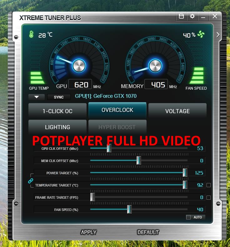

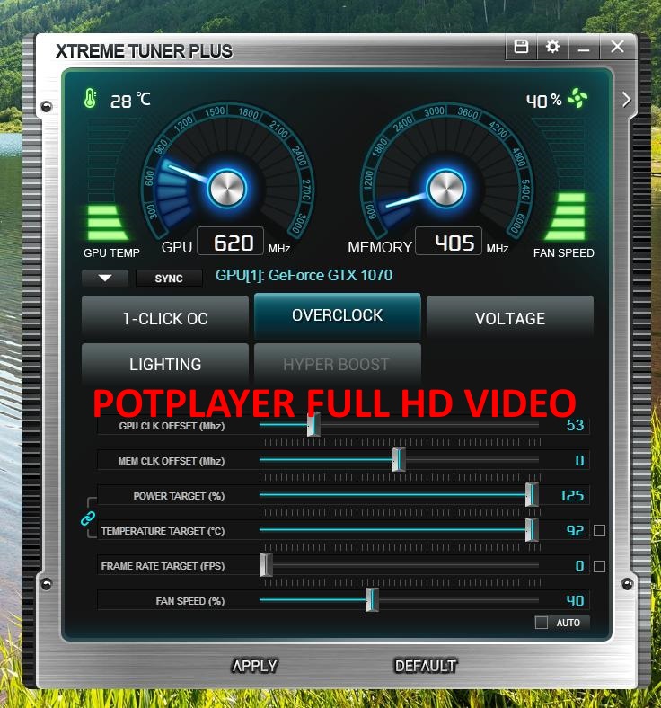

1 x Potplayer Full HD mit sogut wie keinerlei auslastung.

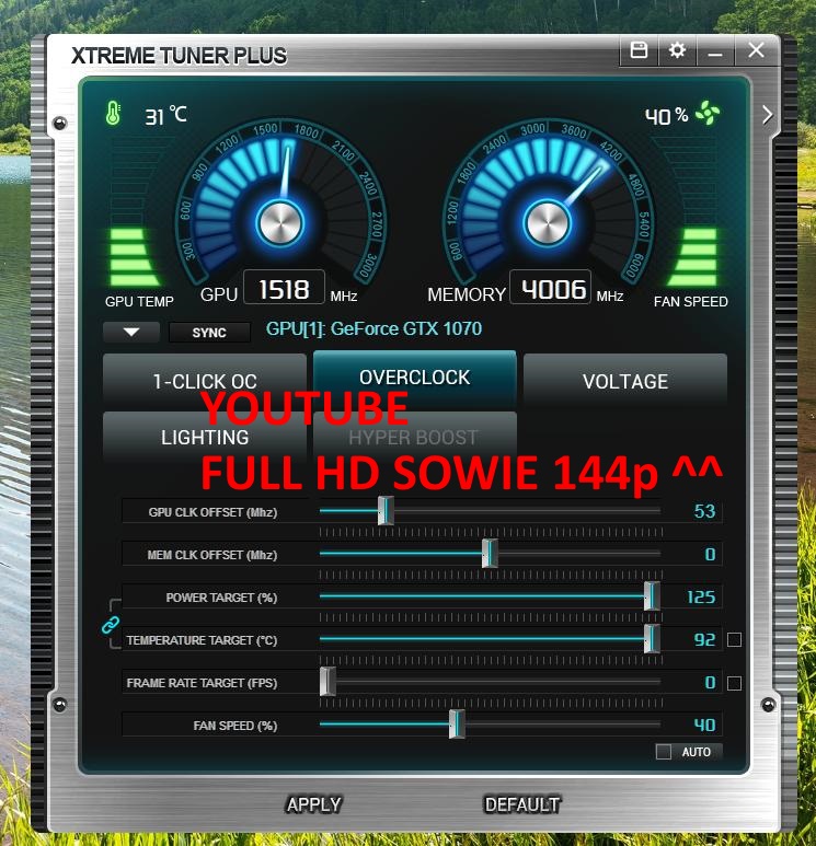

1 x Youtube : Full HD bzw 144p Beides lastet die Karte unverändet stark aus.
Nochmal, das ist erst seit gestern so und nichts wurde hier verändert.
Noch jemand mit diesen Problem?
