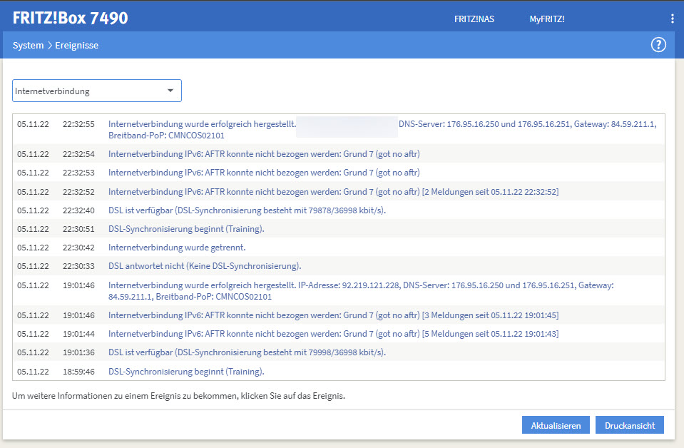

@karipa

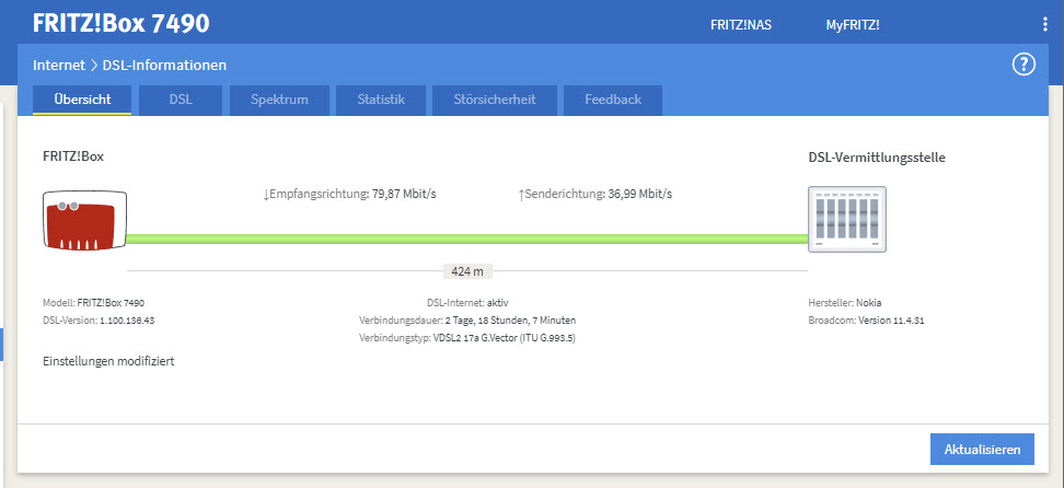

Welcher Router kommt zum Einsatz? Wenn es eine FRITZ!Box ist, zeig mal Screenshots der DSL-Infos: Übersicht, DSL, Spektrum (ink. Min/Max) und Statistik.

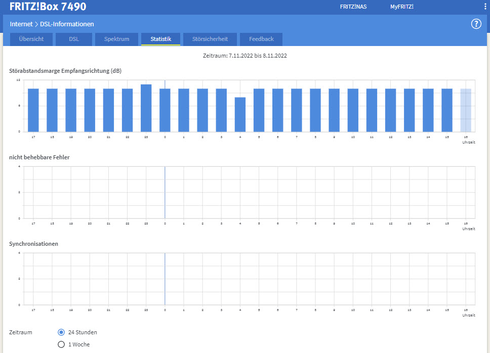

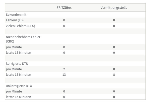

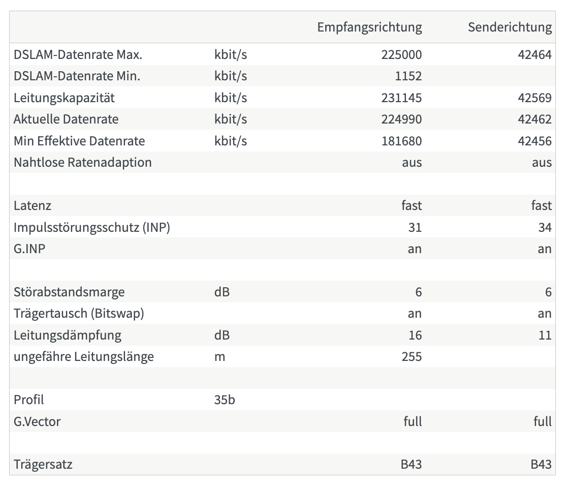

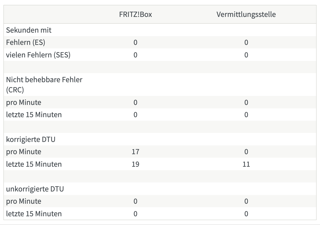

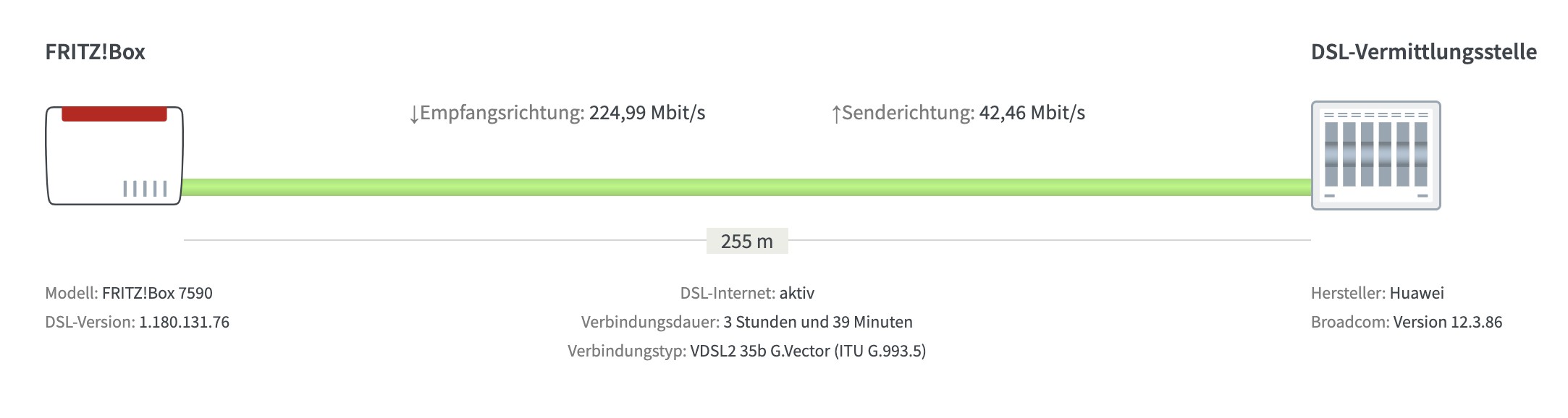

Formular ausgefüllt und anbei die Screenshots.

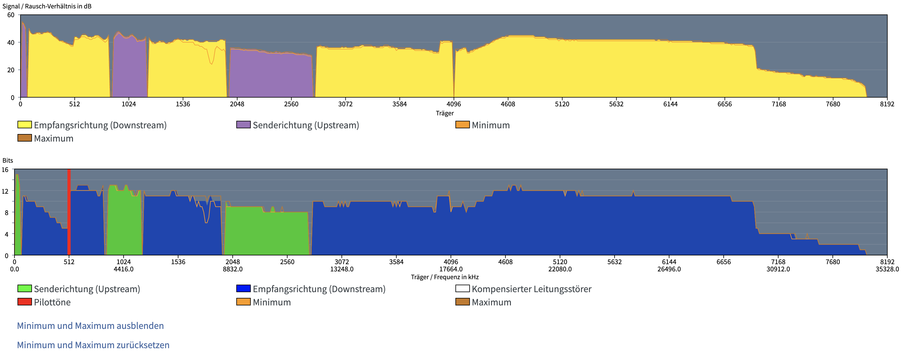

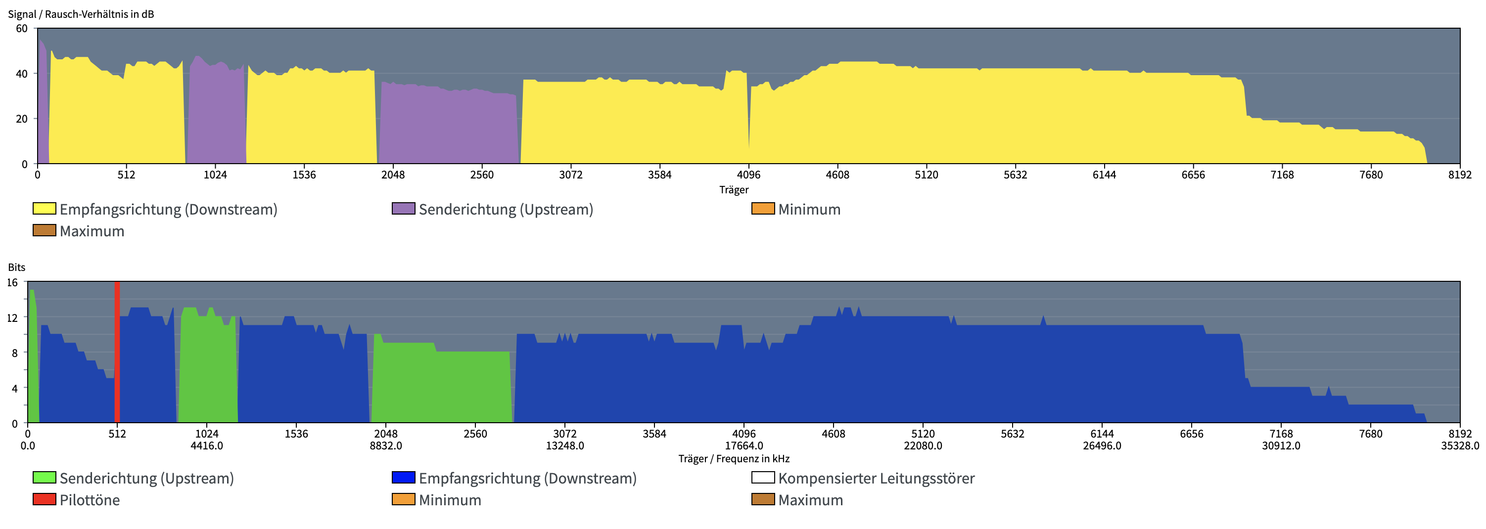

@karipa

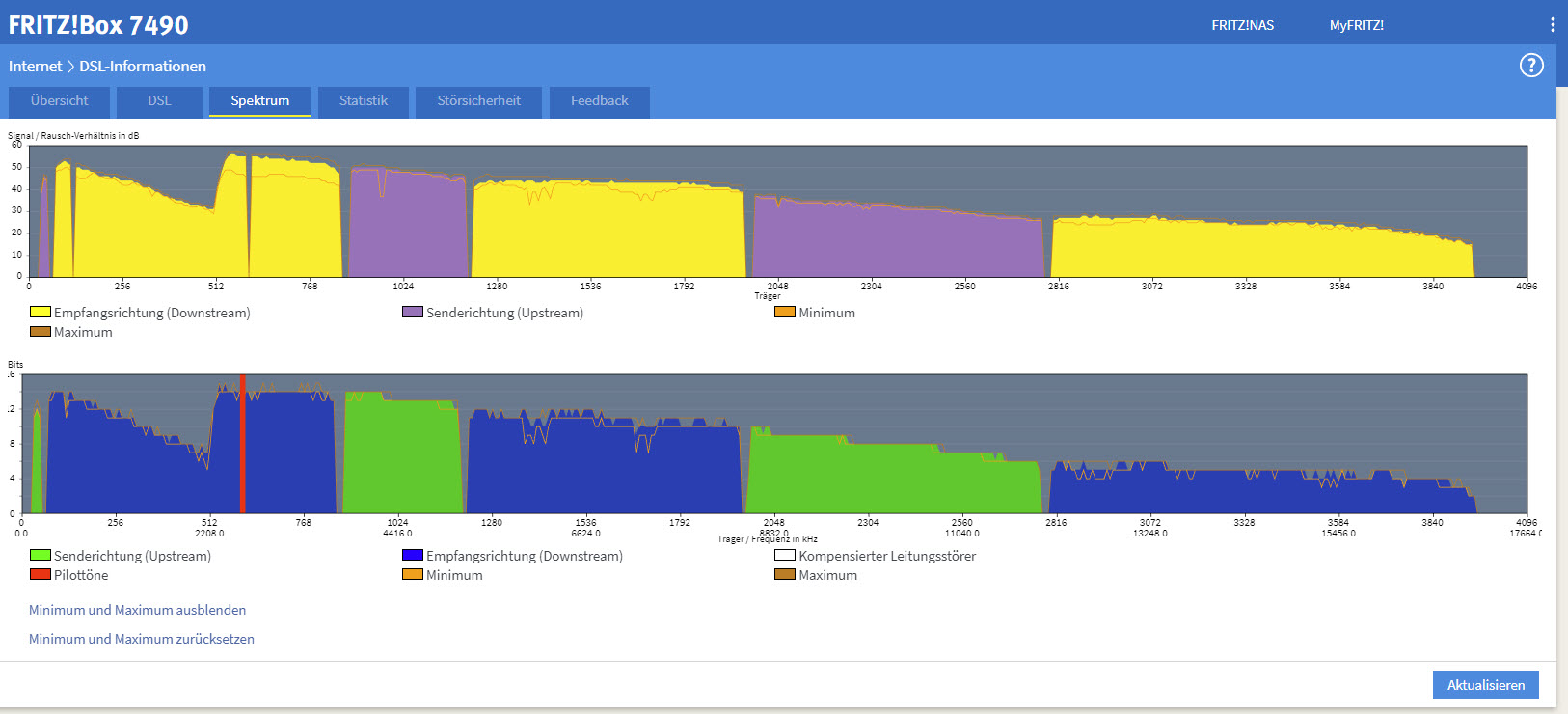

Sieht für mich nach einem Problem der Vectoringeinheit aus, da der 17a Bereich auffällig ist (2,2 bis 17 MHz). Kannst du beim Spektrum Minimum/Maximum unten einschalten, um das noch besser sehen zu können?
Hier ein anderer Thread, wo @thom53281 das gut erklärt hat: https://www.computerbase.de/forum/t...rbindungsabrueche-seit-letzter-woche.2110923/
Ein Reset der Vectoringeinheit sollte erfolgen - ist aber leider ein Thema, was nicht der First Level Support macht. Falls das Fehlerbild danach weiterhin auftritt, müsste man schauen, ob es eine Ursache gibt, die die Vectoringeinheit aus dem Takt bringt - z. B. ein anderer Anschluss, der am toggeln ist.
Vielen Dank! und anbei das gewünschte Bild des Spektrum.
Wenn es kein First-Level-Thema ist, wie gehe ich jetzt hier weiter vor?

Hallo @karipa,
bei dir geht direkt die Mailbox ran. Ich habe es mir angeschaut. Das Thema ist bekannt und soll voraussichtlich morgen Abend (21:00 Uhr) behoben sein.

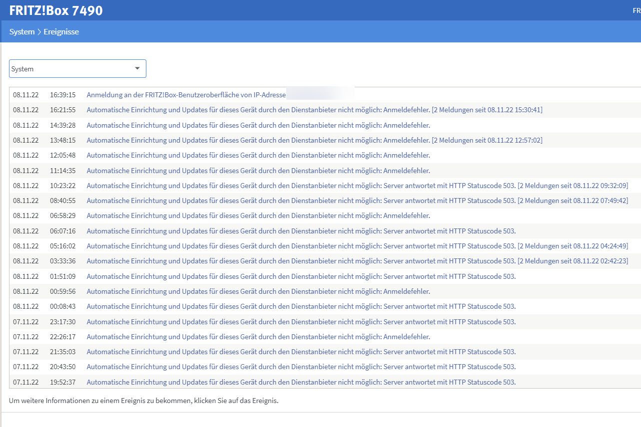

Habe jetzt alles noch mal VF gemeldet mit all unseren Erkenntnissen, und dass es sich um eine großflächige Störung handelt.
Mir fehlt halt das Wissen bis wohin es ein Problem von VF ist, und wann dann Telekom ins Spiel kommt. Wie gesagt, die Verbindung bis zur Vermittlungsstelle ist stabil und läuft seit Tagen durch. Auch VF konnte keine Fehler zu mir feststellen.

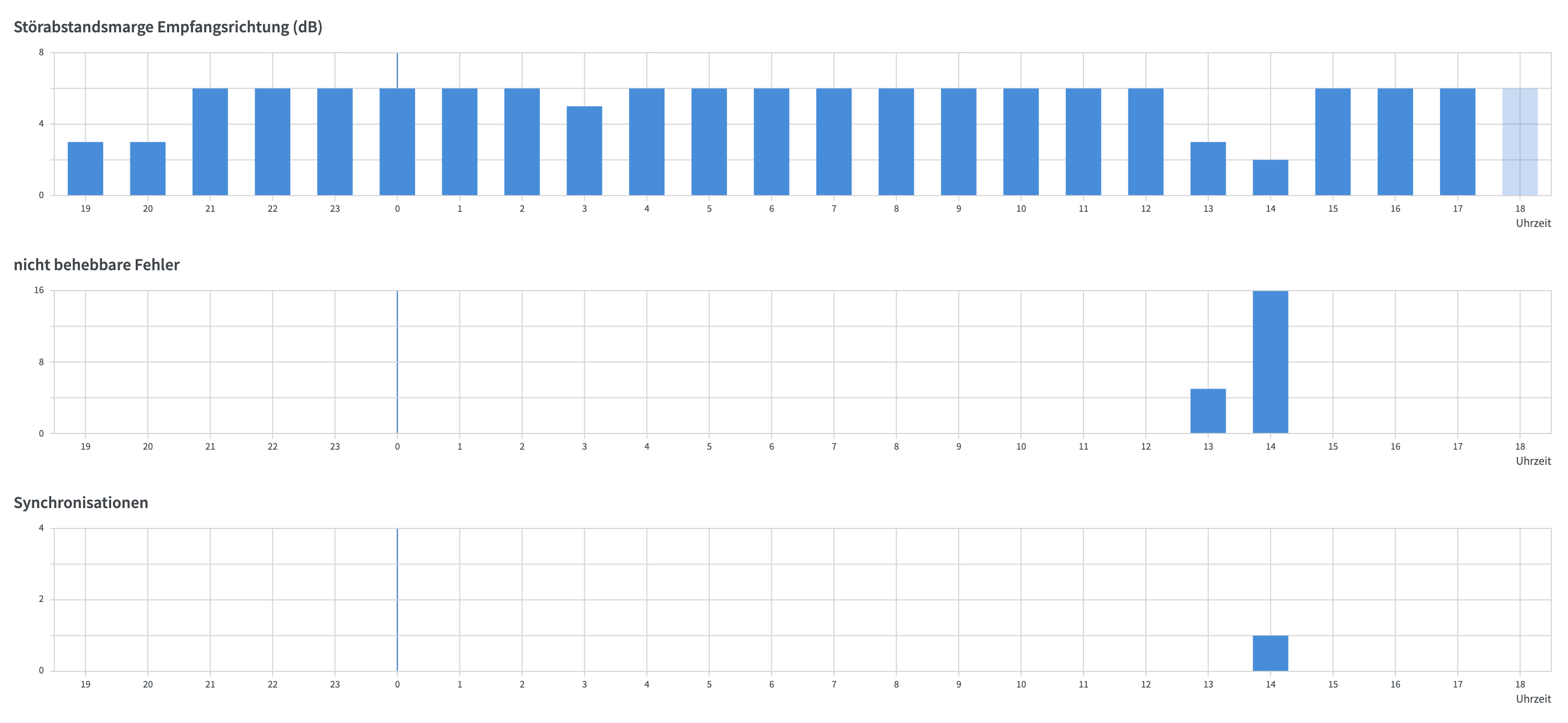

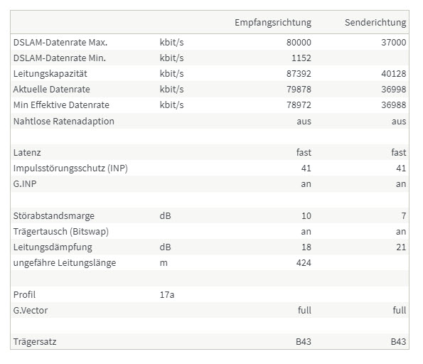

ich kann mir leider aus den Bildern nichts entnehmen
Am 05.11.22 sehe ich 2 Neusynchronisationen. Der Anschluss ist seit 2 Tagen Online. Vielleicht gab es da ein Problem bei dir im Ort.
Sollte es wieder vorkommen, melde dich bei deinem Provider, der kann deine Leitung messen und ggf. einen Techniker schicken.
LG
Sven W.
die 2 Neustarts war ich selbst - einmal normal und einmal Werkseinstellung. Hat nichts geholfen. Messung der Leitung ist auch ok. Wie bei allen anderen aus meiner Umgebung die das Problem haben. Ich habe das jetzt bei VF als Großraumstörung eskalieren lassen. Habe auch schon mit 2 befreundeten TK-Technikers gesprochen. Die vermuten auch es geht Richtung Vectoring. War gestern nicht mehr feierlich, Internet in Minutentakt weg. Router bleibt stabil seit 05.11. - Kein Disconnect.

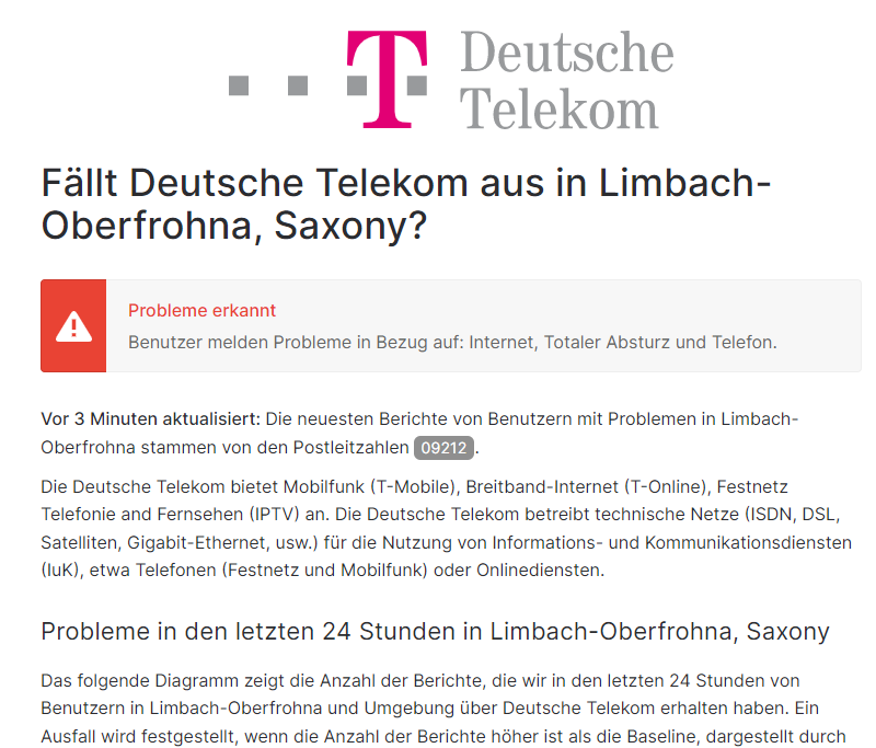

https://gibteseinestorung.de/status/deutsche-telekom/2877673-limbach-oberfrohna-saxony-germany
Ich hoffe, wir sprechen hier nicht von der Verbindung per WLAN. Du siehst ja selbst, dass die Leitung dann keine Störung hatte.
Wie gesagt, ich kann mit der PLZ keine Störung finden. Wenn du jemanden kennst, der einen Telekom Anschluss hat, schaue ich gerne mir das gerne an.
DieListe schrieb:
Diese Seite ist für mich so gar nicht aussagekräftig. Wenn ich hier nur bei Google nach „Telekom Störung“ suche und diesen Link dann anklicke, geht die Kurve schon hoch. So zumindest meine Erfahrung.

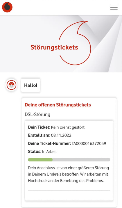

Habe jetzt noch folgende Info bekommen:
"Ok. Ich hab es mal beim technischen Kundendienst hinterlegt. Die hatten vermehrt Meldungen dazu und sind auf Fehlersuche. Ist leider nicht mehr mein Einsatzgebiet. Scheint aber kein Hardwarefehler zu sein. Die Vermutung war das irgendwo ein Update im Backbone schief gelaufen ist und seitdem da etwas hängt. Die Leitung scheint aber tatsächlich in Ordnung zu sein."
