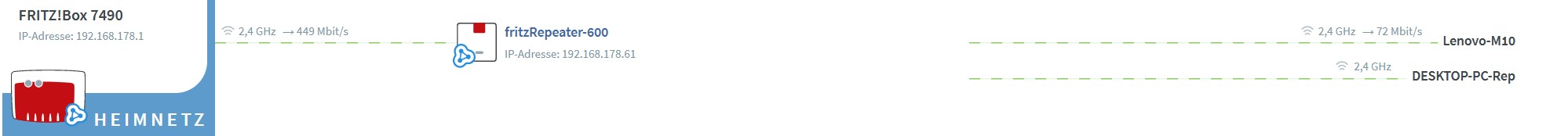

Sooo...erstmal danke für die vielen Tipps.
Ich hab heute meinen Rechner eingeschaltet und wollte den Repeater, wie von euch empohlen, zwischen Router und PC (von der Entfernung) setzen. Schon beim rausziehen des Repeaters war ich überrascht, da meine zwei Balken vom WLAN noch da waren. Ich war also wieder mit dem Router direkt verbunden und laden gerade mit 13,4 MB/s. Ich hab trotzden den Repeater an besagte Stelle gesteckt und nun weit mein PC nicht so recht mit wem er sich verbinden soll. Er springt jetzt manchmal zwischen Repeater (Vollausschlag) und Router 2 von 5. Bleibt aber zu 90% auf dem Router.
Versteh das Ganze nicht...Die Frage ist auch, was wenn es wieder passiert? Meint ihr der Repeater ist Mist?

In Deiner MESH-Übersicht (#9) sieht man, dass der FR600 einen Flaschenhals darstellt. Wie ein anderer user bereits geschrieben hat besitzt der FR600 nur eine Funkeinheit. Über diese läuft die Verbindung zur FB7490, zu Deinem PC und vier weiteren Geräten. Nimm den FR600 raus, wenn Dein PC an quasi derselben Stelle keinen Empfang bekommt, dann stimmt m. E. etwas anderes nicht.
Zieh den FR600 mal raus und mach dann bitte einen Screenshot von der MESH-Übersicht.

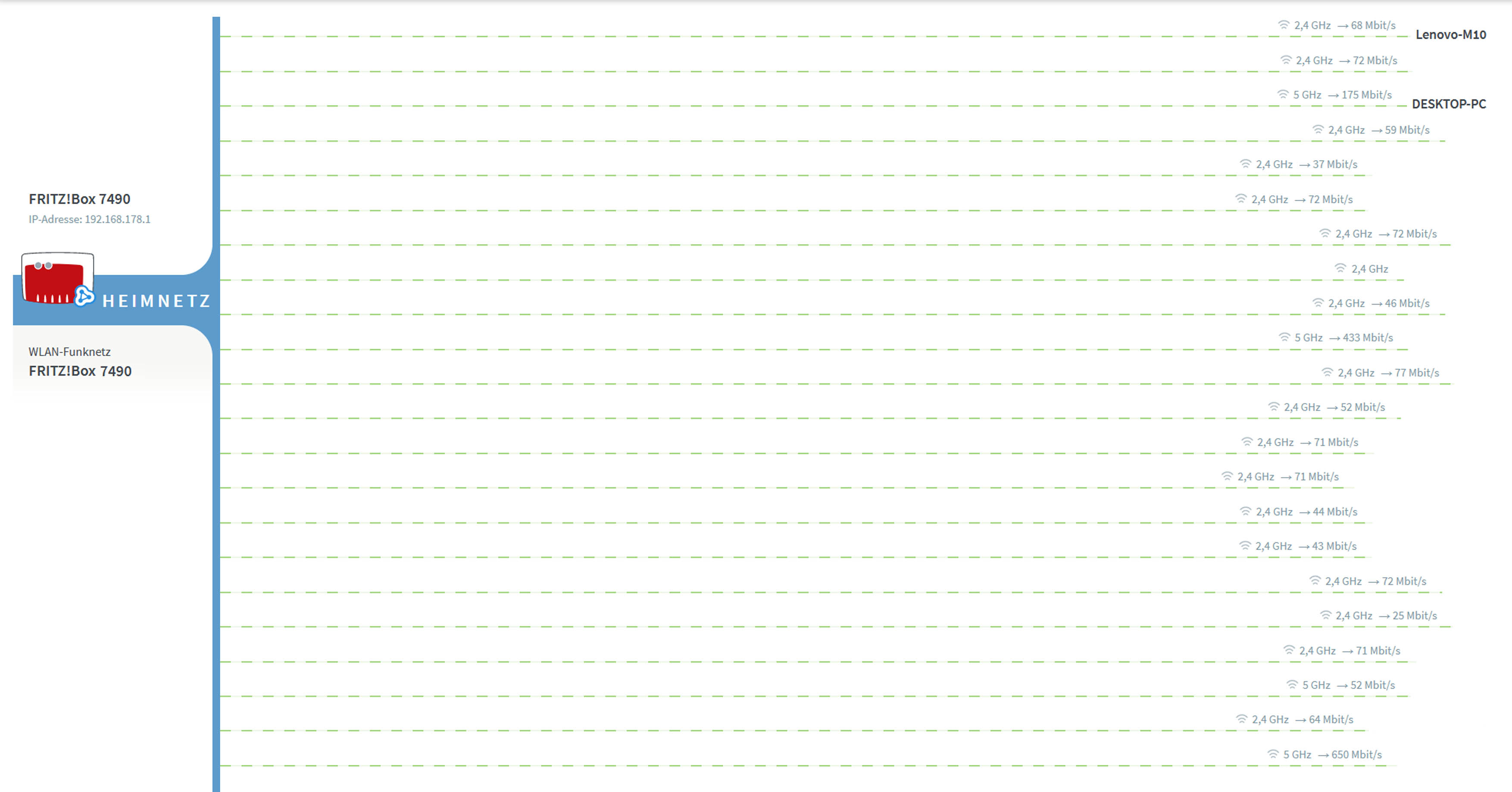

@Binalog Findest du im Anhang
Dein Desktop hat sich jetzt sogar übers 5GHz-Band mit Deiner FB7490 verbunden. Lass den FR600 draußen, es muss an etwas anderem liegen.
