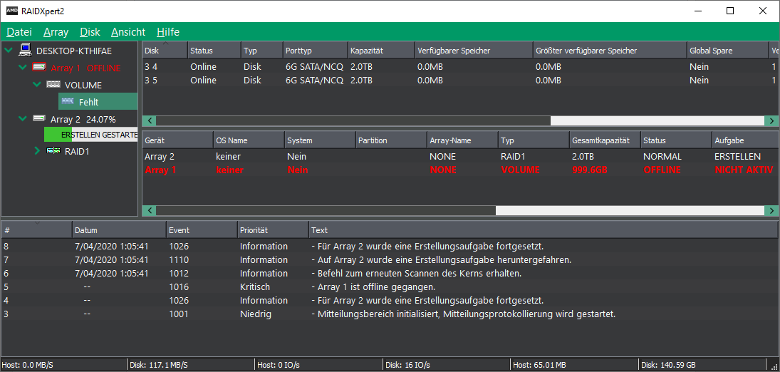

Ich hatte 2 WD Red mit 2 TB übrig und dachte mir, ich ersetze meine 2 TB WD Green mit den beiden Red als Raid 1. Im Bios von AHCI auf RAID umgestellt, Array erstellt... klappte alles eigentlich ohne Probleme.
Bis auf ein "kosmetisches" Problem, das aber schon nervig ist weil ich echte Fehler von falschen nicht unterscheiden kann:
Im Bios habe ich die NVME SSD als Volume angelegt, RAIDABLE wäre auch gegangen aber ich plane das aktuell nicht und für Einzelplatten soll Volume ja da sein.
Wie bekommt man den "OFFLINE"-Fehler weg, der zu einem kritsichen Fehler bei jedem Start in den Benachrichtigungen führt? Ich finde einfach keine Möglichkeit... Windows und Treiber sind auf neuestem Stand, hatte durch den Mist auch schon sowohl die NVME als auch die WD Reds versehentlich gelöscht inkl. Datenverlust auf meinem "Massengrab". Halb so wild, waren eh fast nur Downloads und von Windows habe ich ein Backup: Das übrigens mit RAID-Bios-Einstellung von EaseUS nicht zurückgespielt werden kann, die Partition sei ungültig... hab das dann nicht weiter verfolgt und booten von PE-Stick ging mit AMD-Raid-Treiber-Infs übrigens auch nicht. Ich hab schon keinen Fehler ausgelassen, den man machen könnte...
Aktuell läuft ein Raid-Build aber der war schon mal durch und der Fehler mit der einzelnen NVME SSD blieb.
Hat jemand eine Idee wie man das Problem lösen kann? Einzelne Ports auf AHCI zu stellen geht im Bios nicht und es kann doch nicht sein, dass es nicht vorgesehen ist als System-Disk nur eine einzelne SSD zu verwenden und das Datengrab als Raid 1?

Wie ich schon schrieb ging das nicht, der Fehler kommt egal ob man die NVME "in Ruhe" lässt bzw sie nicht in ein Array packt. Vorher wurde sie als "Legacy" angezeigt, als sie noch nicht "angefasst" wurde. Jetzt, wo sie im Array ist, steht sie als "Volume" im RaidXpert, die Fehlermeldung ist die selbe. Hatte ich im ersten Posting schlicht vergessen zu erwähnen. Mein 2. Anlauf war dann für die NVME ein eigenes Array anzulegen, damit RaidXpert Ruhe gibt.
Nordwind2000 schrieb:
Ich nutze auch RaidXpert 2 für mein RAID 1... Aber nur an den S-ATA-Ports... Meine NVMe-SSDs laufenganz normal, ohne das ich im BIOS diese in eine Art Verbund gepackt habe, macht ja auch keinen Sinn bei einem Laufwerk.
Ich versuch es mal mit der Software von MSI, statt von AMD direkt. Vielleicht liegt der Fehler da.
Troy McClure schrieb:
Weil du einen Denkfehler hast.
Nein, hatte ich nicht. RaidXpert schmeißt die Fehlermeldung auch wenn die NVME nicht im Raid ist. Meine Erwartung war, dass der Fehler durch ein eigenes Array des Types "Volume" verschwindet, was er nicht tat.
Hab ich im Ursprungsposting leider schlecht beschrieben: Ursprünglich war sie mit der selben Fehlermeldung als "Legacy" gelistet.

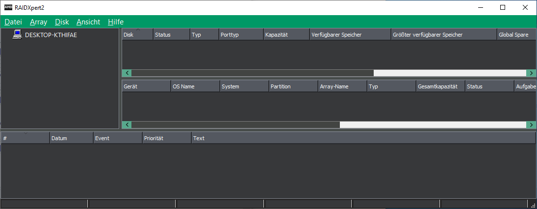

Nachdem ich den Zugriff von RAID zurück auf AHCI gestellt habe, sind nicht nur die WD Reds verschwunden (was ja zu erwarten war, habe ich bereits auf Software Raid1 umgestellt), es ist auch der NVME-Fehler verschwunden:
Das SW-Paket von MSI habe ich jetzt aber nicht extra nochmal ausprobiert, ich werfe das Raid-Zeug runter und bin froh nicht nochmal Windows installieren zu müssen. Auch wenn ich mein EaseUS-Backup jetzt gerne mal zu Testzwecken aufgespielt hätte... das lass ich jetzt bleiben und hebe es für die Zukunft auf.
