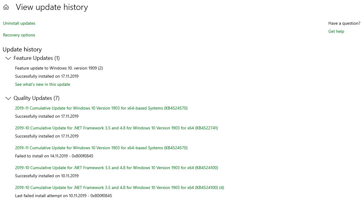

Vor ungefähr 5 Tagen begannen meine ersten Probleme mit booten und rebooten nach den Updates. Obwohl die eGPU abgeschaltet war, konnte Windows nicht runnen, ich musste die egpu einschalten und dann startete WIN10 einen Recovery. Erst dann konnte ich runterfahren. Geschah vor allem bei/während/nach Updates.
Nun seit dem 17.11.19 update 1909 (auch dies einen Krampf um zu installen), funktioniert alles sozusagen gut auf dem Laptop selber, auch das eGPU OS/Bios lässt sich richtig anwählen und einstellen vor dem booten. Der Sleep Mode geht aber immer noch nicht wie es sein muss.

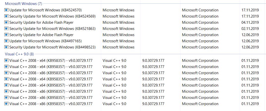

Habe den Uldate vom 17.11 runtergeworfen, bin auf der eGpU am TV jetzt.
CAD Programme sterben immer noch, Internet verreckt nach 6 sec. video auf you tube
die anderen vom 17.11 lassen sich nicht uninstallen, nur einen konnte ich killen.:utrocket:
Sicherheitsupdates kann man nicht deinstallieren.
das ....570 kann ich immer noch deinstallieren.

Sehr merkwürdig am 12. 06 hast du ein Update für 1903 bekommen
https://www.deskmodder.de/blog/2019...die-windows-10-1903-wurde-aktualisiert-18-06/

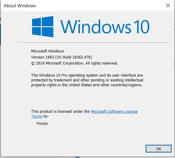

Ich hinterfrage mich selber auch ob es wegen dem Update ist.....
bin mit 1903 unterwegs im mom
gibts anscheinend auch für win 7 oder ist selber code, Ich kenn das ungefähre Datum des 10er installs, denn ich wäre nie freiwillig zu win 10 umgestiegen wenn es nicht um das Aussterben vom 7 im Januar ginge.
Anfang November war es, bis dann hatte ich win7
