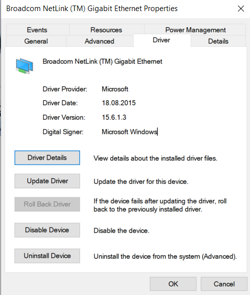

Werde ich nach dem Essen tun und berichten.
War bis vorhin mit den configs und drivers des newinstall beschäftigt.

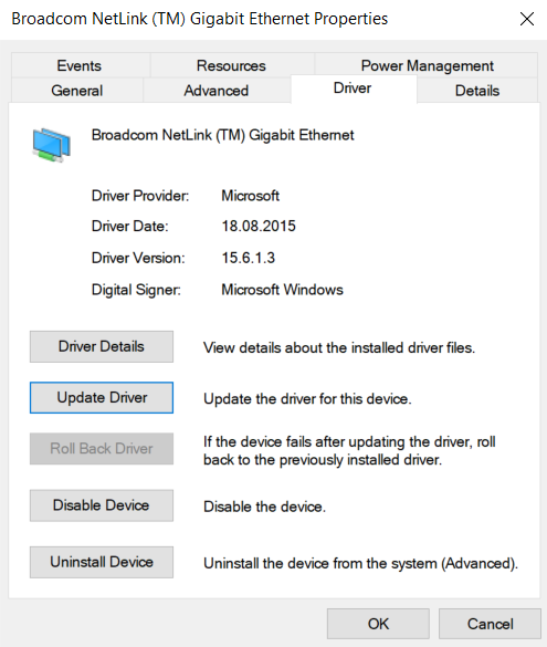

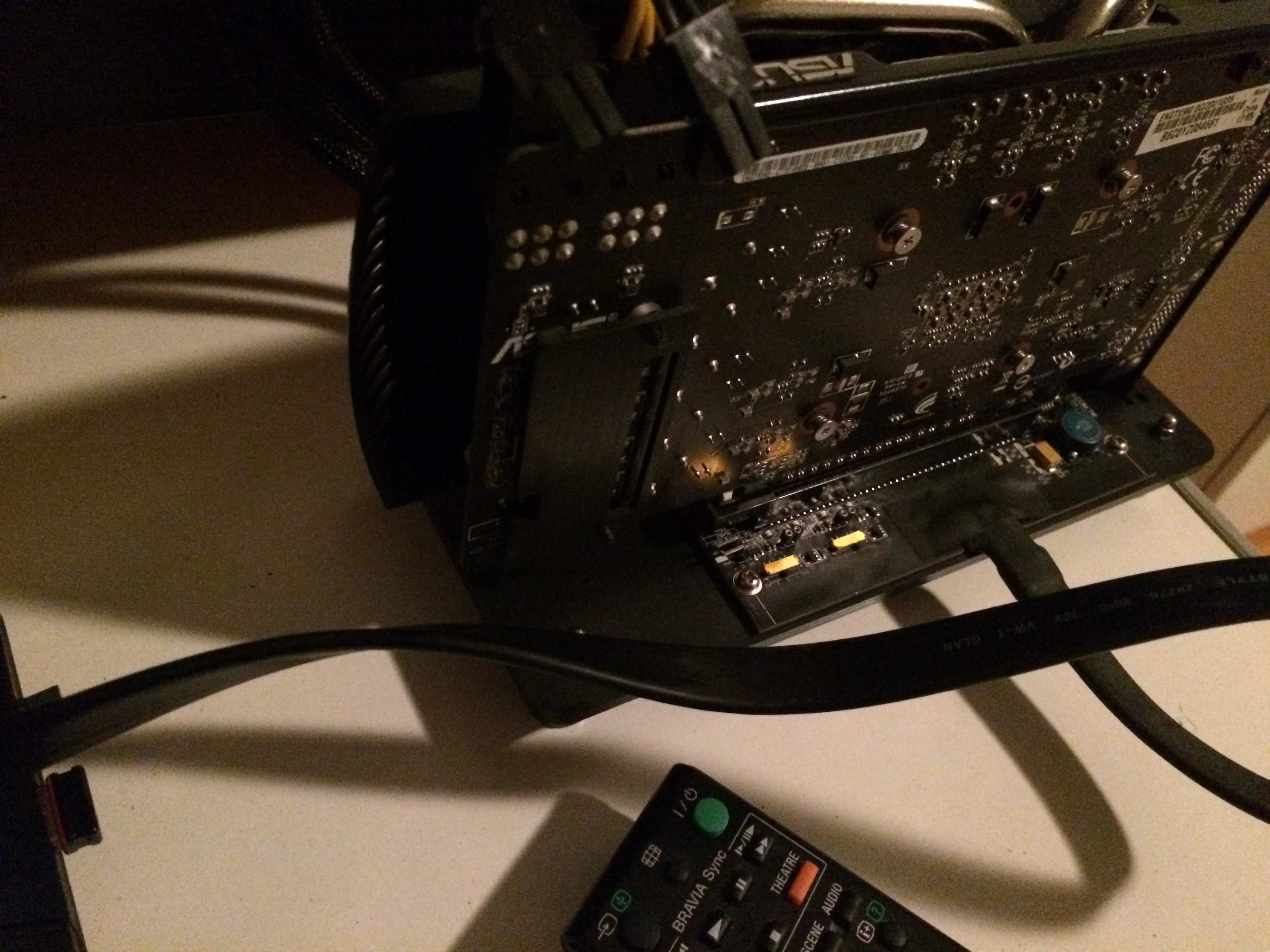

Ich lade paar screens vom device manager rauf.
Vor dem newinstall habe ich wie du sagtest die ethernetcard deinstalliert und wieder draufgetan, zuerst mit egpu dann mit wlan card drinn und egpu disconnected.... hatte beides nichts gebracht, deswegen hab ich dann new install gemacht
Danke für deine Geduld

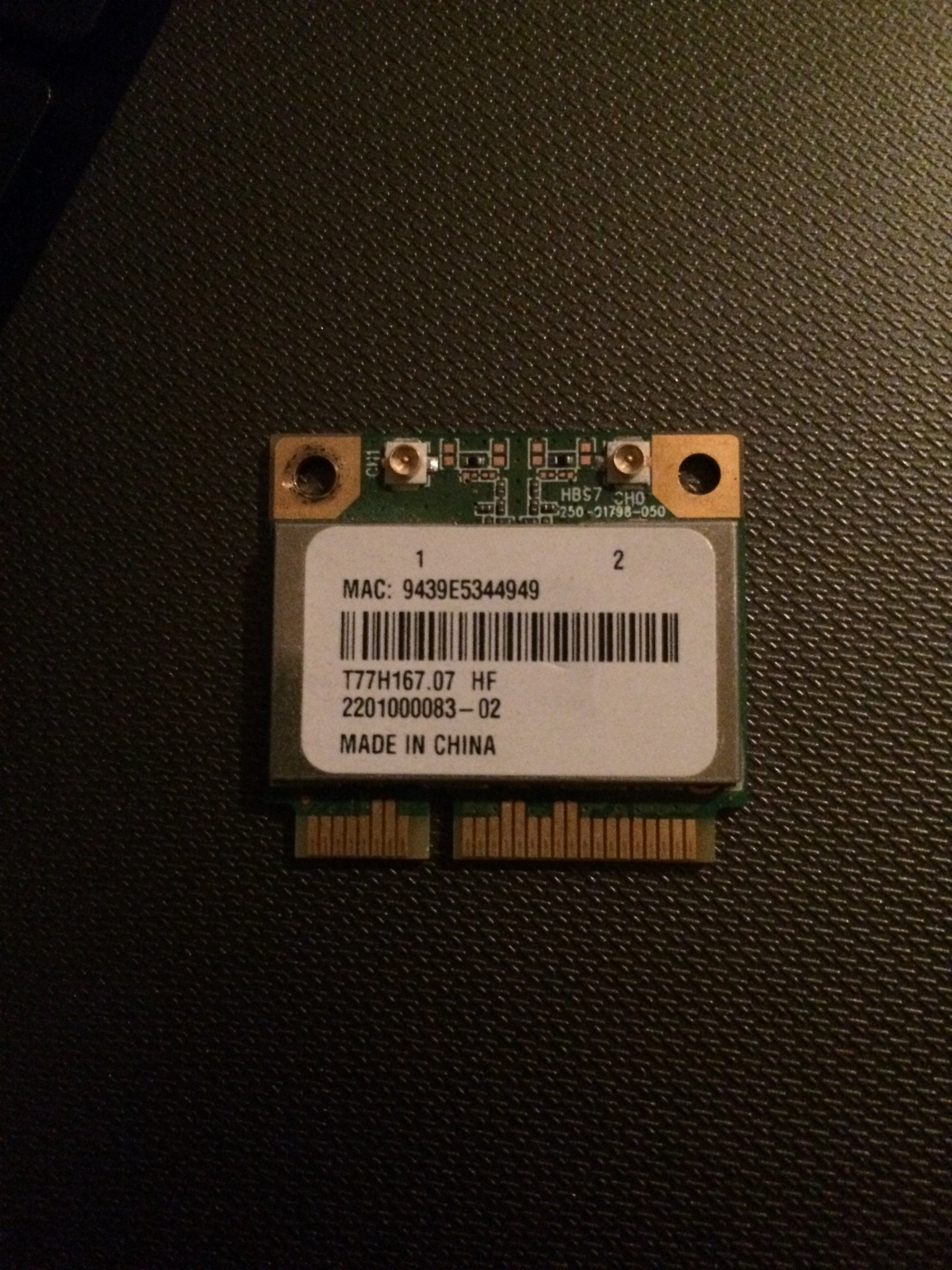

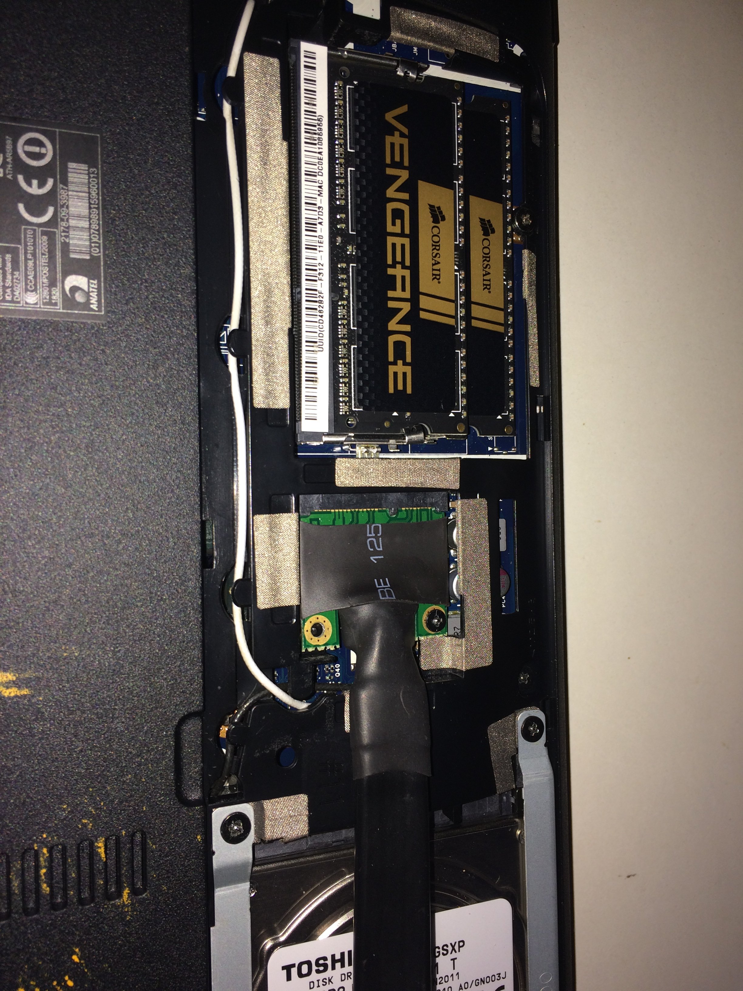

Hier auf den Fotos ist die ausgebaute Wlan card und so sieht das Ding aus von unten. Den Sockel ist PCIE und steckt im mPCIE der Wificard.
ich benutz nur ethernet, bin auf Kabel,kein wlan.

Hab do selber welche gestern und Heute draufgetan.... wtf

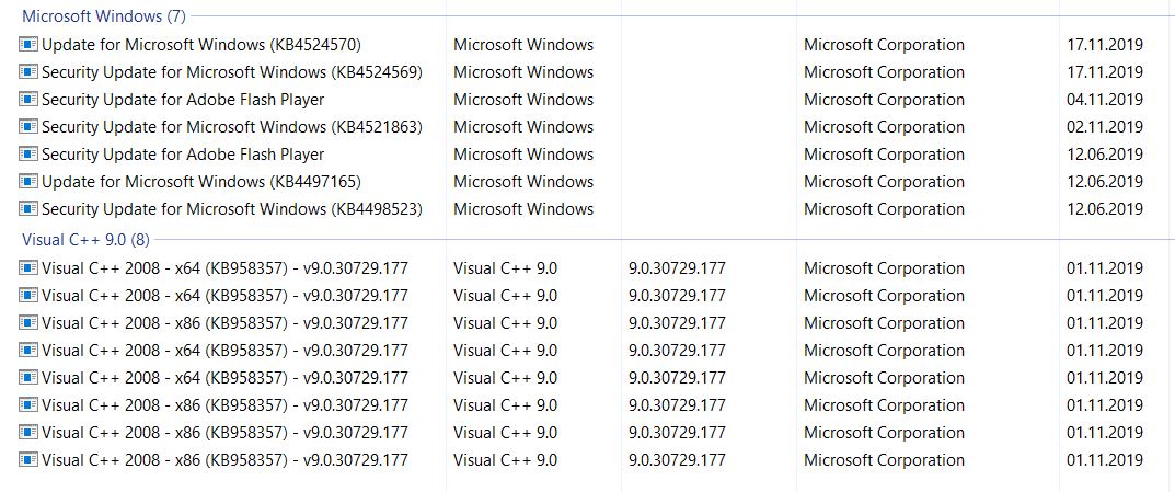

Das ist ja alles richtig was du schreibst. Aber es ist auch richtig, das mit Windows 10 und den beiden Chips (LAN und WLAN) mit Windows 10 nicht funzt. Er steht mit dem Problem ja nicht alleine. Und die eGPU kommt als Problem erschwerend noch dazu.
Gemäß Upgradeliste hat er bereits seit dem 12.06.2019 ein Update zu 1903 gezogen. Mit KB 4498523.
Das waren wenige Tage nach Veröffentlichung von 1903. Dies direkt scheint die Probleme ja nicht ausgelöst zu haben, aber folgende Updates, die unter 1903 noch gekommen sind.

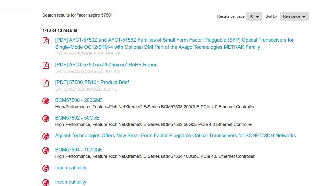

@Foncis, versuche es mal mit dem mit 100 GbE. (BCM 57504) in dem 1. Bild aus #32 ist der verzeichnet.
Ich finde keine treiber! K.A.
Kann die Treiber nicht downloaden da ich mich auf der Seite anscheinend nicht registrieren darf. Nur Enterprises?

PCI 14e4Broadcom Inc. and subsidiaries1699NetLink BCM5785 Gigabit Ethernet Vendor Device
PCI 14e4Broadcom Inc. and subsidiaries1692NetLink BCM57780 Gigabit Ethernet PCIe Vendor Device
Der Link verweist auf den zweiten, aber du schreibst unter dem Link Broadcom NetLink BCM57785 PCI-E
den ersten oder zweiten?
Probiere es mal mit dem 57780. Wenn nicht, dann solltest du wirklich den Chip wechseln. Kann doch nicht so schwer sein, einen zu finden, der für Windows 10 geeignet ist. mPCIe sind sie alle. Das Notebookmodel dürfte doch dann dabei keine größere Rolle spielen. mPCIe ist mPCIe.

Hey.... ich kann es nicht glauben....
Es läuft wieder wie geschmiert. Es war definitiv der Driver.....
Tausend Dank @Schildkröte09.
