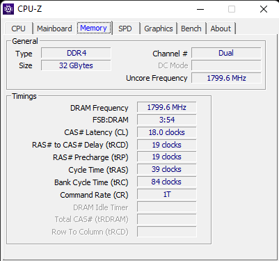

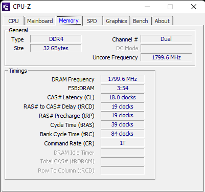

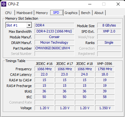

PCIe 4.0 oder 3.0 macht (in deinem Fall) keinen Unterschied. Der Arbeitsspeicher läuft auch mit 3600MHz? CPU-Z "Memory" und "SPD" bitte hier posten.
Bitte sag uns dochmal in welcher Auflösung du spielst, es macht durchaus einen Unterschied ob es FullHD, WQHD oder sogar 4K ist!
Weiters mach uns bitte mal mit CPU-Z Screenshots der Reiter Memeory und SPD.

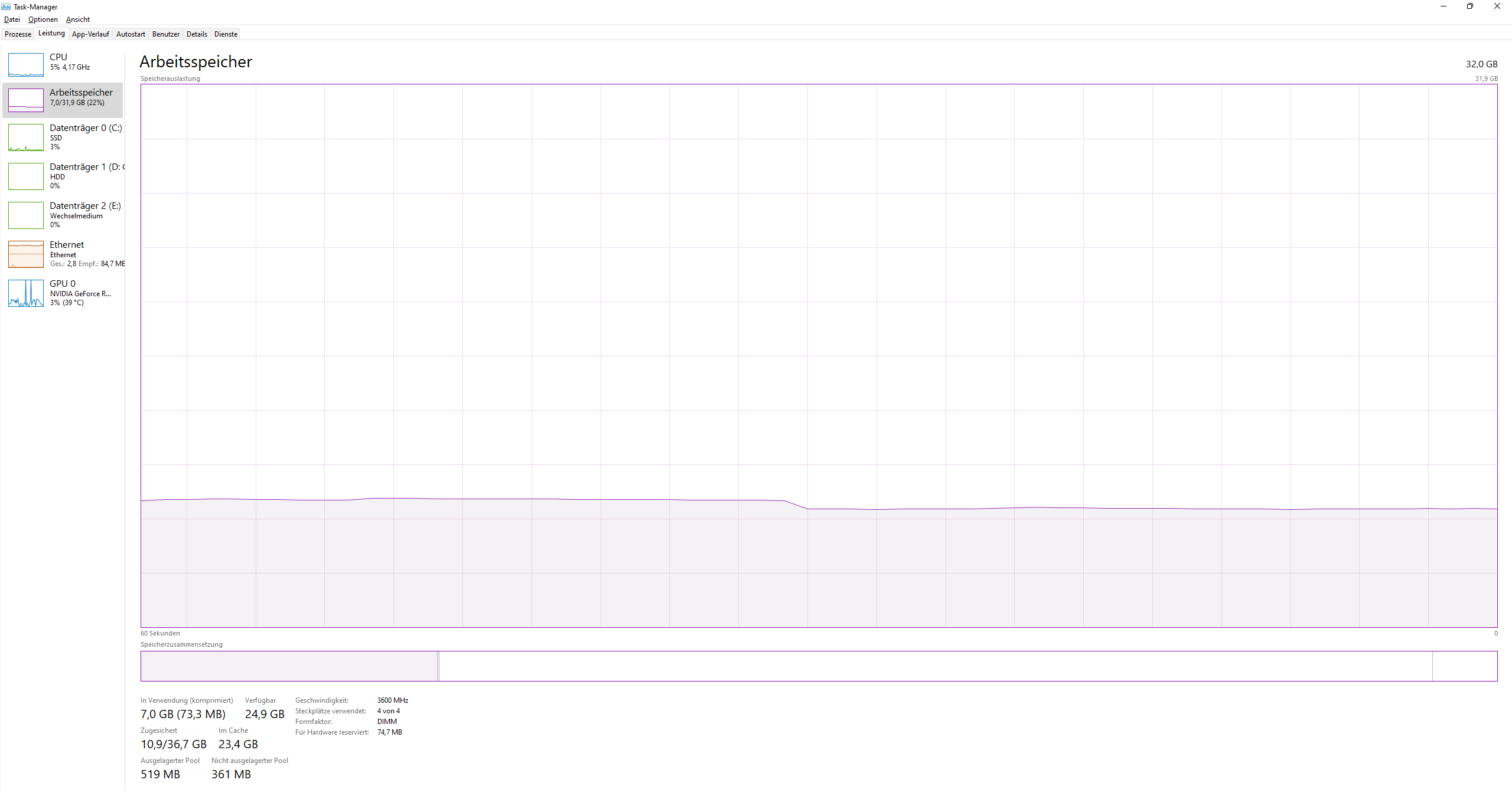

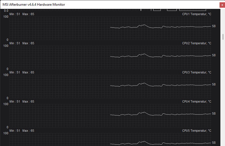

Mit Afterburner wären noch Temp. und Auslastungen von CPU und GPU interessant während du spielst.
Erstmal Danke für die extrem schnellen antworten. Nein natürlich hat mein Freund nicht die exakt gleichen Komponenten.
Ich spiele auf 2560x1440p bei 165Hz.
Im Anhang habe ich mal die Infos hochgeladen, nach denen gefragt wurde. Und nochmal danke für jede Info. Ich lerne ja mit jeder Antwort auch weiter dazu.
Und ich habe auch nicht erwartet, dass die Games mit 100 FPS laufen.
Was mich zusätzlich verwirrt ist, dass bei The Division mit directX12 im Spiel an sich alles flüssig läuft doch im Menü die Bildrate plötzlich auf 5 FPS abstürzt und ich für das ansteuern einer neuen Kategorie gefühlte 5 min brauche.
Ich zocke grundsätzlich die meisten Spiele auf hohen Einstellungen, das heißt ich stelle das meiste eine Stufe unter die höchste und Kleinigkeiten, die mir nicht so wichtig sind auf Mittel.

Eine Verständnisfrage:
Wieso wird im Bild aus CPU-Z im Reiter "SPD" nur bei einem Ram-Slot/Modul die 1800MHZ angezeigt und bei den anderen 1066 MHZ?
@Aljonator
Ein Arbeitsspeicher hat in der Regel vier Profile. JEDEC-Standards.
Eins oder zwei davon sind XMP, hier ist nur ein XMP-Profil hinterlegt. Das passt schon so. SPD verlangen wir unter anderem, um die Timings abzugleichen.
Aber er nutzt die falschen Slots.
Reaktionen: Aljonator
Deine RAMs sind in den falschen Slots - nur mal nebenbei...
