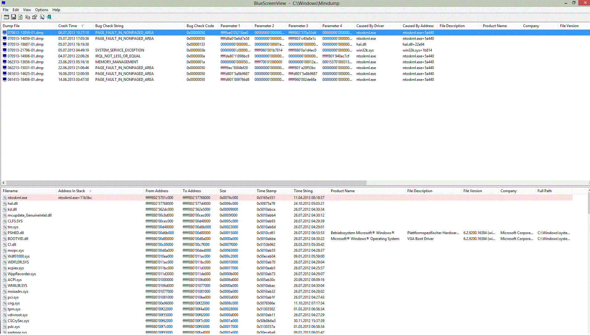

Bluescreen von heute 9:05 Uhr:
Code:
Dump File         : 070813-13921-01.dmp
Crash Time        : 08.07.2013 09:05:27
Bug Check String  : PAGE_FAULT_IN_NONPAGED_AREA
Bug Check Code    : 0x00000050
Parameter 1       : fffff690`3b25ec40
Parameter 2       : 00000000`00000000
Parameter 3       : fffff801`9daa33bc
Parameter 4       : 00000000`00000002
Caused By Driver  : ntoskrnl.exe
Caused By Address : ntoskrnl.exe+5a440
File Description  :
Product Name      :
Company           :
File Version      :
Processor         : x64
Crash Address     : ntoskrnl.exe+5a440
Stack Address 1   :
Stack Address 2   :
Stack Address 3   :
Computer Name     :
Full Path         : C:\Windows\Minidump\070813-13921-01.dmp
Processors Count  : 8
Major Version     : 15
Minor Version     : 9200
Dump File Size    : 314.552
Dump File Time    : 08.07.2013 09:10:33

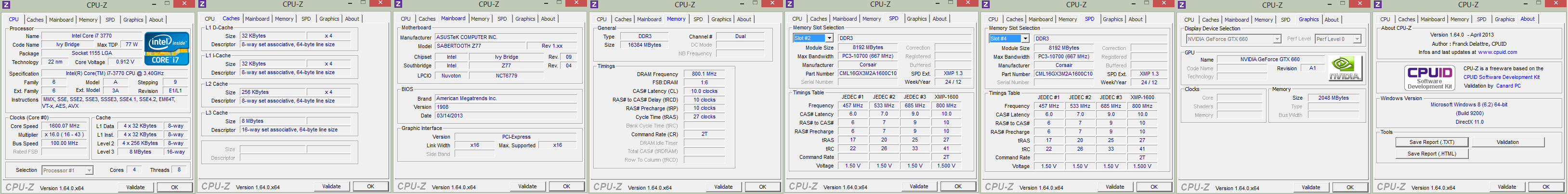

CPU-Z:
Wäre toll wenn jemand noch eine Idee oder einen Vorschlag hat, ich weiß nicht mehr was ich machen soll.

Hmm, könnte auch ein Festplattenfehler sein, oder einer der mal gewesen ist und sogar evtl. die Auslagerungsdatei beschädigt hat, letztere vielleicht mal neu anlegen. Ansonsten wurden schon gute Ideen die man machen kann gesagt.
Lade bitte auch noch die Minidumps aus dem Verzeichnis C:\Windows\Minidumps hier im Forum hoch (mit WinZIP vor dem Hochladen einpacken).
Ok hab's gepackt siehe bitte Anhang. Anscheinend wurden die doch zum Glück nicht gelöscht, aber in BlueScreenView werden die nicht mehr angezeigt deshalb ging ich davon von aus.

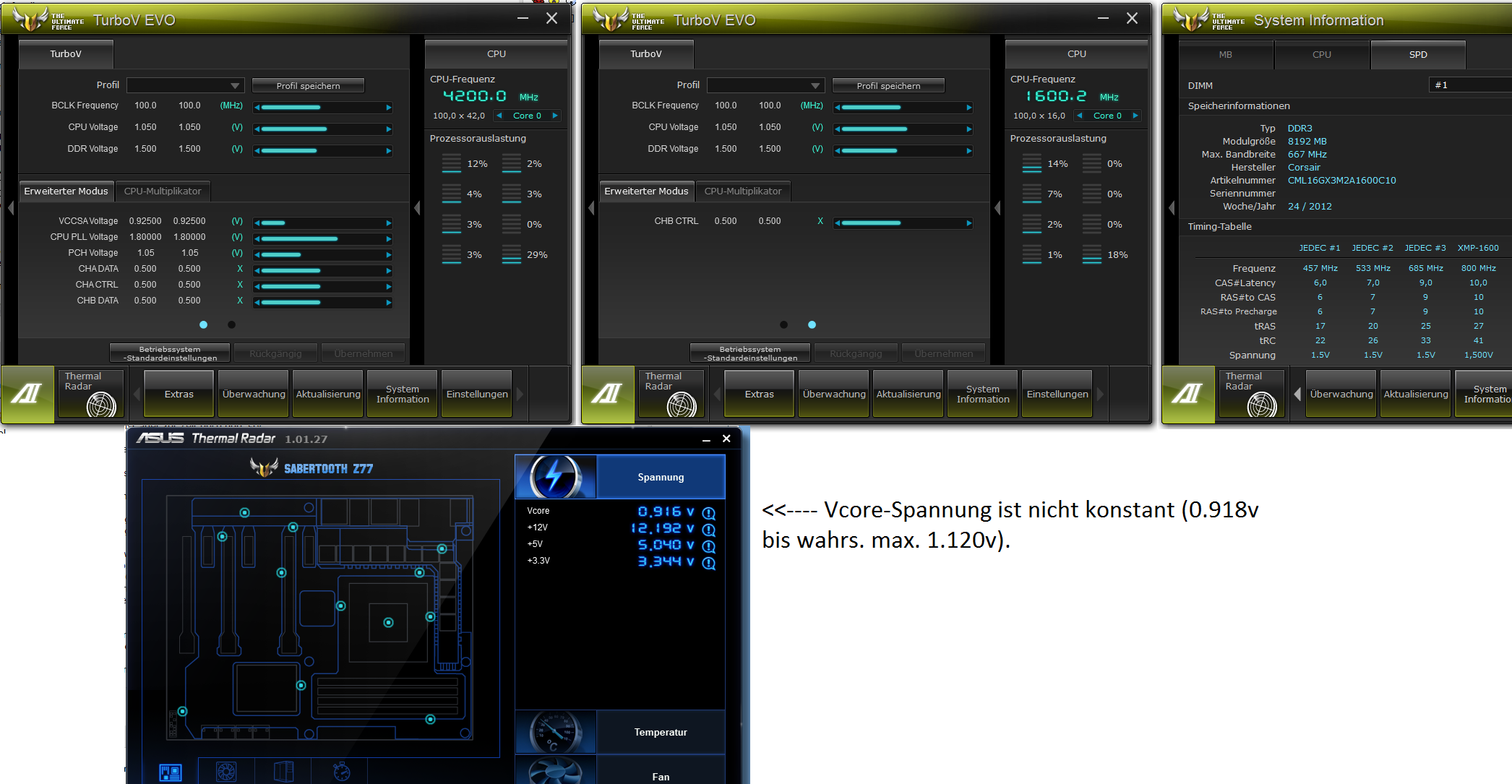

Du sagst du hast keine Probleme unter Last,
Würdest du mit CPU-Z mal deine Idle Spannung und die Lastspannung Auslesen und nen Screenshot machen?
Eventuell ist das etwas zu wenig was das board im Idle anlegt.
Beim spielen Schankt die Spannung enorm, dann kommt noch der droop dazu. Das mit dem speicher Problem ist dadurch aber auch nicht erklärt den der speichercontroller hat ne eigene Spannung.
Hast du die Spannungen fix eingestellt?
Oder alles auf Auto?
Gruß
Hi, danke auch für diese Antwort!
Ja Prime, 3DMark 11, CINEBENCH Windows 64 Bit, IntelBurnTestV2 und Co. sind kein Problem, kann euch auch Screenshots oder ein Video mit Camtasia machen als "Beweis". ;) Im meinem Post #18 ist eine Info leider falsch, die neue CPU wird noch ausgebaut ist aber zur Zeit noch drin, sry.
Eine Liste welche Programme ich installiert habe kann man hier laden: Anhang anzeigen programme-unvollständig.txt
Nichts eingestellt, also alles auf auto.
