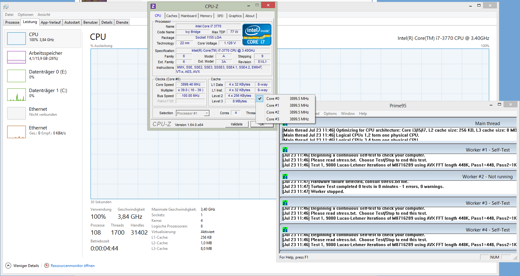

Hmm, wenn deine CPU 3,4GHz haben sollte und alle Kerne laufen mit 3,9GHz, dann ist OC aber nicht wirklich aus. Im BIOS/(U)EFI was am Multiplikator gedreht vielleicht, oder ist das der Turbo?
Stell das erstmal so ein das alles auf Standard läuft und schau dann mal ob die Bluescreens immer noch kommen, auch den Turbo kann man ja ausstellen soweit ich weiß.
Wechsel mal den Grafikkartentreiber und/oder was sonst noch eventuell auch nicht auf aktuellem Stand sein kann. Vielleicht auch nochmals DirectX (nach)installieren.
Hi, habe so eben die BIOS-Einstellungen zurückgesetzt, scheint der Turbo zu sein den er geht immer noch auf 3,9GHz unter Last (eine Option den Turbo abzuschalten fand ich nicht).
Habe die AI Suite und Intel(R) Extreme Tuning Utility nun mal deinstalliert.
Andere Versionen vom Grafikkartentreiber habe ich bereits versucht. DirectX neu zu installieren versuchte ich bereits vor 2 Wochen, aber mach ich jetzt auch noch einmal vielleicht bringt's ja was.

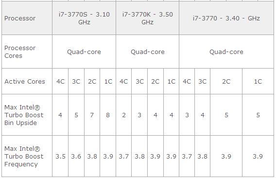

Korrekt, das ist der Turbo. Allerdings passen die 3,9 Ghz unter Last dennoch nicht, da der max. Turbo normalerweise nicht unter Vollast (Belastung aller Kerne) gefahren wird (dürfte dann nur max. 3.7 Ghz sein).
Des weiteren ist dir ein Kern während des Prime Tests abgeschmiert.
Wiederhole den Test jetzt -nach Deinstallation AI Suite und Intel ETU- erneut und beobachte die max. Taktfrequenz der CPU.
Interessant das mit dem Turbo, vorallem das es auch immer noch nicht stimmt, dann kann ja nur noch was anderes den erhöhten Takt verursachen, wie simpel1970 schon sagte.

laut dem CPU-Z Screenshot hat die CPU einen Takt von 3,4GHz, könnten so auch die 3,9 anstatt 3,7 im Turbo zustande kommen und das ist dann einfach zu hoch?
Habe ich ausgewechselt, weil ich eigentlich ziemlich überzeugt war das die CPU defekt ist, allerdings änderte sich nach dem Wechsel nichts. Die "neue" CPU ist die gleiche nur non-K.
Laut Intel ist der Turbotakt 3.9 GHz, warum sollten nur 3.7 GHz genutzt werden? Ist mir irgendwie auch nach einer intensiven Suche nicht ganz klar.

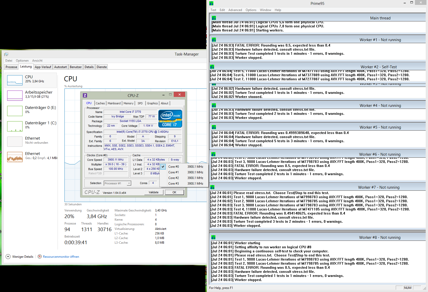

Hatte alleine heute schon wieder zwei Bluescreens (MEMORY_MANAGEMENT & PAGE_FAULT_IN_NONPAGED_AREA). Der erste einfach so nach einem Neustart und der zweite beim testen mit Prime, davor er aber mal wieder abschmierte habe ich noch einen neuen Screenshot erstellt:
^ Der Test war hier schon zu Ende wie man sieht.

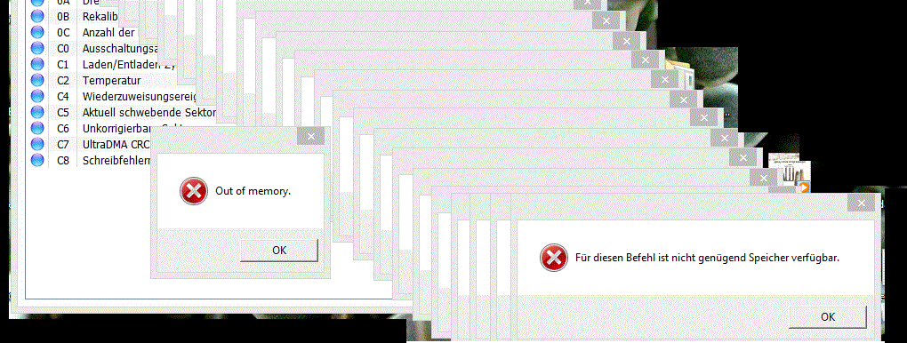

Davor ich vor dem ersten heutigen Bluescreen startete ich wie gesagt neu, dass lag daran das ich auf einmal diese Meldung bekam:
^ Ich kann nicht sagen welches Programm die Meldung erzeugte. Geöffnet waren: Firefox, GIGABYTE OC_GURU und CrystalDiskInfo Shizuku Edition.

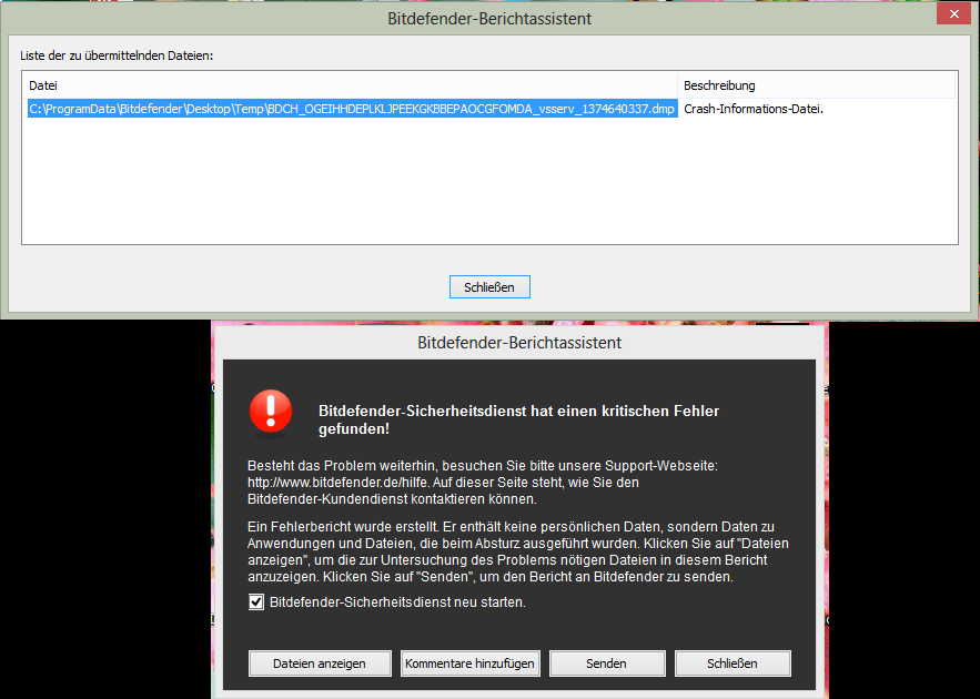

Vor dem Bluescreen konnte ich noch ein Bild machen, Bitdefender Total Security crashte:
