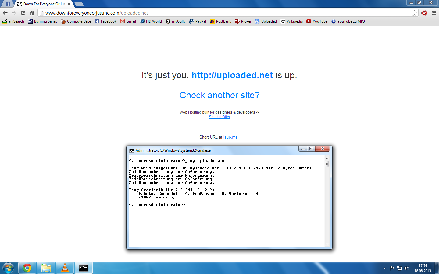

ich bin etwas verwundert da Uploaded.net bei mir seit einigen Tagen nicht richtig erreichbar ist. Ich habe das auch schon Online überprüft ob Uploaded.net Online ist, dort wird mir dann aber gesagt das es an mir liegen muss. Über Terminal habe ich auch eine Paketverlustrate von 100% wenn ich Uploaded.net ansprechen will. Wie sieht es bei euch aus?
Weiß jemand genaueres?
MfG TrollzZz0r :)

bei mir gehts!
DNS server wechseln zu 8.8.8.8 (Google) zB könnte helfen
Genaueres kann ich nicht sagen, nur das Ergebnis von deinem Test bestätigen.
Die Seite lädt bei mir ohne Probleme.
Kannst ja mal ein "tracert" machen, um zu schauen wo die Pakete verloren gehen.
Wenn pingen über die IP nicht geht, wird es wohl nicht am DNS liegen.

Danke erstmal euch beiden für die schnelle Antwort, CB ist echt der Hammer.
Bei mir gehen die Pakete an folgender Stelle verloren.
Routenverfolgung zu uploaded.net [8.31.174.253] über maximal 30 Abschnitte:
1 <1 ms <1 ms <1 ms hitronhub.home [192.168.0.1]
2 9 ms 8 ms 15 ms 83-169-183-65-isp.superkabel.de [83.169.183.65]
3 19 ms 37 ms 39 ms 88-134-201-98-dynip.superkabel.de [88.134.201.98
4 16 ms 14 ms 16 ms 83-169-128-66.static.superkabel.de [83.169.128.6
6]
5 14 ms 17 ms 13 ms 88-134-201-197-dynip.superkabel.de [88.134.201.1
97]
6 38 ms 45 ms 15 ms hbg-b2-link.telia.net [213.248.93.249]
7 41 ms 33 ms 30 ms globalcrossing-ic-144311-hbg-b1.c.telia.net [80.
239.130.46]
8 * * * Zeitüberschreitung der Anforderung.
//EDIT : Auch mit Google-DNS nicht besser geworden.
