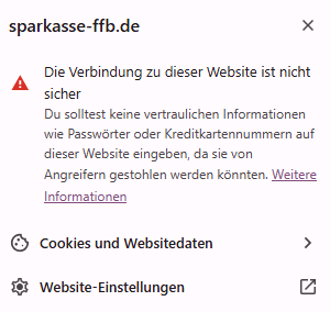

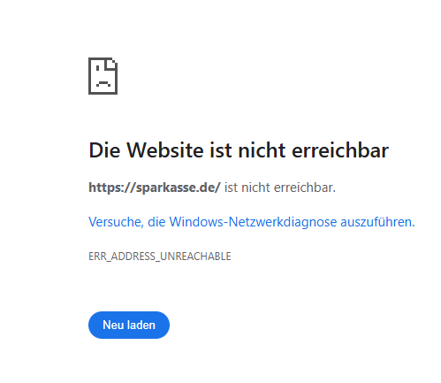

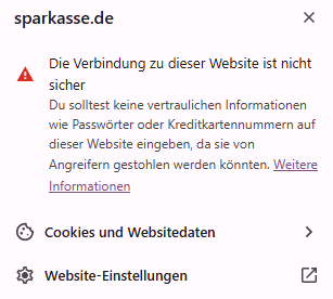

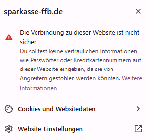

ich habe leider ein Problem, das gestern erstmalig und ohne Zutun meinerseits auftaucht ist: Manche Seiten lassen sich nicht öffnen (z.B. sparkasse.de) - screenshots s. unten.
Ich nutze:
  • Chrome (funktioniert aber in Edge auch nicht)
  • Windows 10 Pro
  • Provider: 1&1
Ich kriege bei vielen Seiten dieser Fehlermeldung, aber nicht bei allen.
Dieses Problem hat mein Nervenkostüm ziemlich in Mitleidenschaft gezogen. Kann mir BITTE jemand helfen?? :freak:

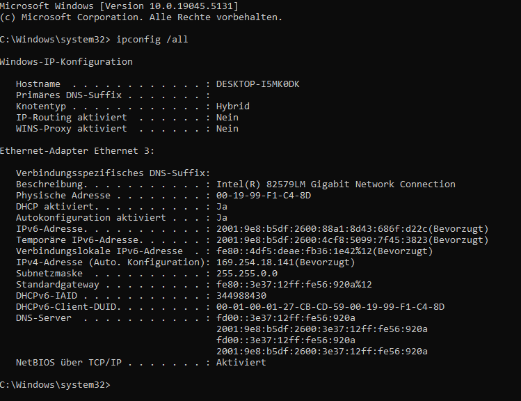

Öffne eine Eingabeaufforderung, zeige uns die Ausgabe von ipconfig /all als Screenshot.

Lt. Screenshot hast Du keine gültige IPv4-Adresse vom Router bekommen.
Mach doch mal
ipconfig /release
ipconfig /renew

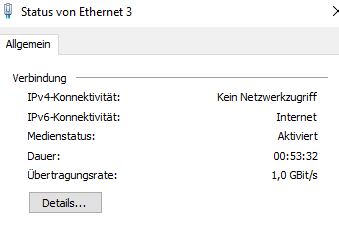

Wahrscheinlich hast du keine IPv4 Adresse des routers bekommen und die Seiten die gehen sind über IPv6 erreichbar.
Router neustarten oder die lease time des dhcp Server auf Minimum stellen

Das liegt Safe an der fehlenden IPv4-Adresse Adresse (kein Netzwerkzugriff)......ich checks nicht...
