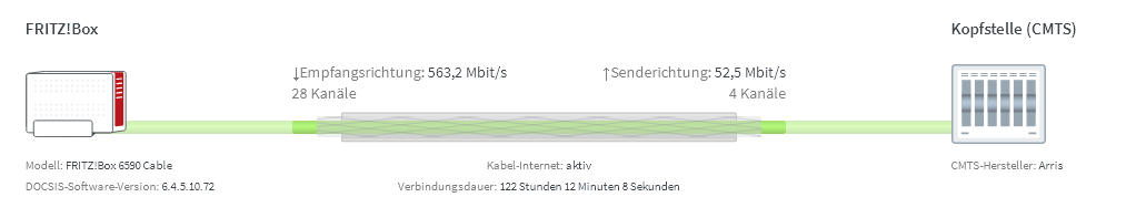

Was ankommt, siehst du über den Reiter Internet -> Online Monitor oder Internet -> Kabelinformationen auf der Oberfläche der FritzBox.
