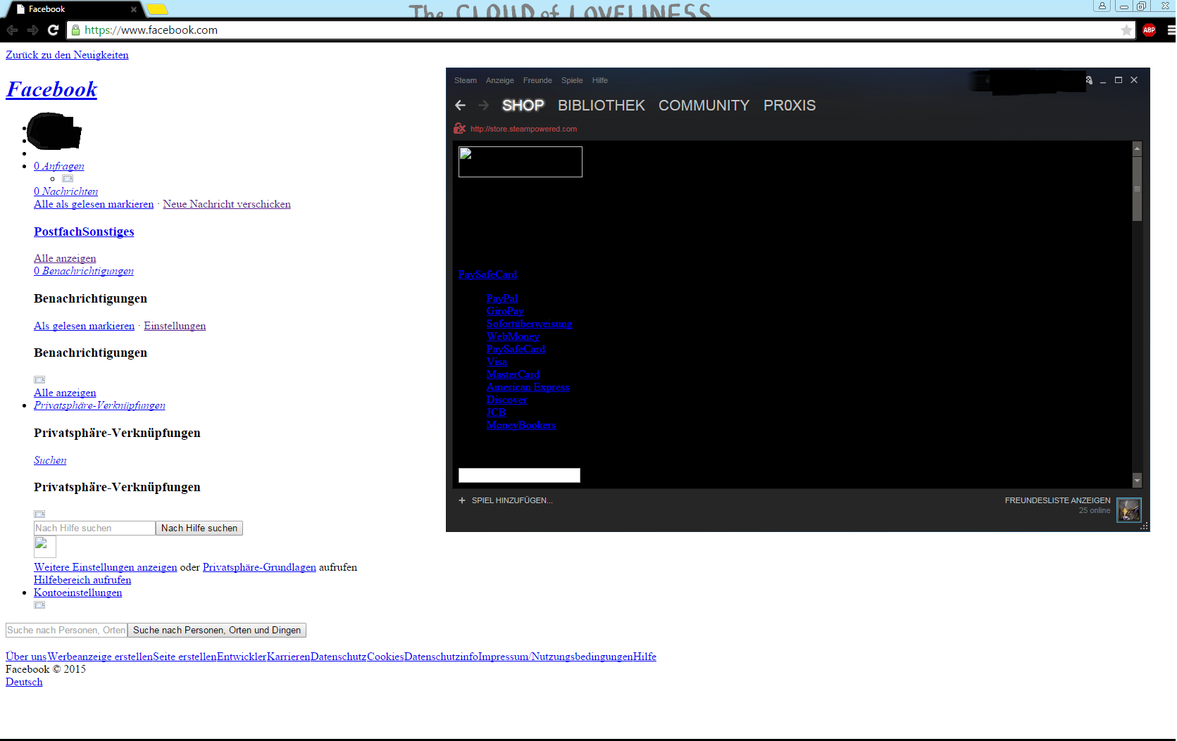

Da ich jetzt schon diverse Stunden recherchiere und nichts finde, hoffe ich ihr könnt mir weiterhelfen.
Ich habe vor kurzem, da ich ein paar Partitionsfehler hatte, mein Pc komplett neu aufgesetzt.
Seitdem werden bei mir manche Seiten einfach falsch angezeigt, sodass sie unbenutzbar werden. (Screenshot)
Dies is jedoch nicht nur in Chrome, sondern auch bei Firefox oder dem IE der Fall.
Bei anderen Rechnern von mir tritt dieser Fehler nicht auf!

Der Screenshot sieht so aus, als werde da von einem Browser-Add-on ein wichtiges JavaScript blockiert, das z.B. Inhalte nachlädt oder auch Stylesheets einbindet. JAVA sollte man im Browser wegen der chronischen Sicherheitsgefährdung tunlichst deaktivieren. Merke: Java verhält sich zu JavaScript wie Gummi zu Gummibärchen.
Da ich den PC neu augesetzt habe, hab ich noch garkein Addon drauf, oda versteh ich da was falsch?
Bilder werden übrigens auch nicht angezeigt bei manchen Seiten
Inwiefern ein neu aufgesetzter PC noch keine Add-ons für den Browser bedeuten muss, ist mir zwar nicht klar, aber egal. Wenns nicht an einem Add-on liegt, dann vielleicht an falschen Browsereinstellungen. Beim Firefox kann man z.B. im Menü unter ANSICHT - Webseiten-Stil zwischen "kein Stil" und Standard-Stil" wählen. Letzteres berücksichtigt die im Webseitenquelltext eingebundenen CSS (Cascading Style Sheets)-Formatierungen, ersteres ignoriert diese und dann kann eine Seite so aussehen. Auch ein versehentlich komplett deaktiviertes JavaScript kann das bewirken, aber heute kann man das kaum noch direkt über die Benutzeroberfläche "aus Versehen" vermurksen - zumindest beim Firefox. Wie es bei Chrome aussieht, weiß ich nicht, aber vermutlich ähnlich.

So kenn ich Facebook auch, wenn Javascript nicht läuft bzw. blockiert wird. Seltsam, dass es bei mehreren Browsern auftritt. Mit dem Flashplayer oder dem Java-Plugin hat das jetzt nix zu tun. Die brauchste nicht zwangsläufig für Facebook. Die Lösung interessiert mich auf jeden Fall, wenn vorhanden :)

Es sieht so aus, als ob diese Fehler nur bei Seiten auftreten mit https
Aber nicht bei allen
Mir konnte in einem anderen Forum geholfen werden!
Das Problem lag an einem falsch eingestellten Datum. Als ich das Datum umgestellt habe ging garnichts mehr, aber als ich meinen Virenscanner dazu noch ausgeschaltet habe geht alles perfekt! Meine Frage nun, brauch ich ein neuesw Virenprogramm?(Habe Avast) Oda soll ich einfach irgendwo etwas umstellen?

Nein. Welches ANTI-Virenprogramm du benutzt, ist egal. Dein Problem mit dem Datum bewirkte, dass die Zertifikate einiger Webserver als veraltet oder NOCH nicht gültig erkannt wurden, was bei korrektem Datum deines PCs auf ein Sicherheitsproblem hingedeutet hätte. In so einem Fall verweigert eben der Browser oder auch der Virenscanner die Verbindung, weil natürlich stillschweigend davon ausgegangen wird, dass das Rechnerdatum stimmt.
Ich bin sicher, dass du auch Meldungen zum Thema "ungültiges Zertifikat" zu sehen bekamst. Hättest du davon erzählt, wäre die Lösung schnell gefunden gewesen.
