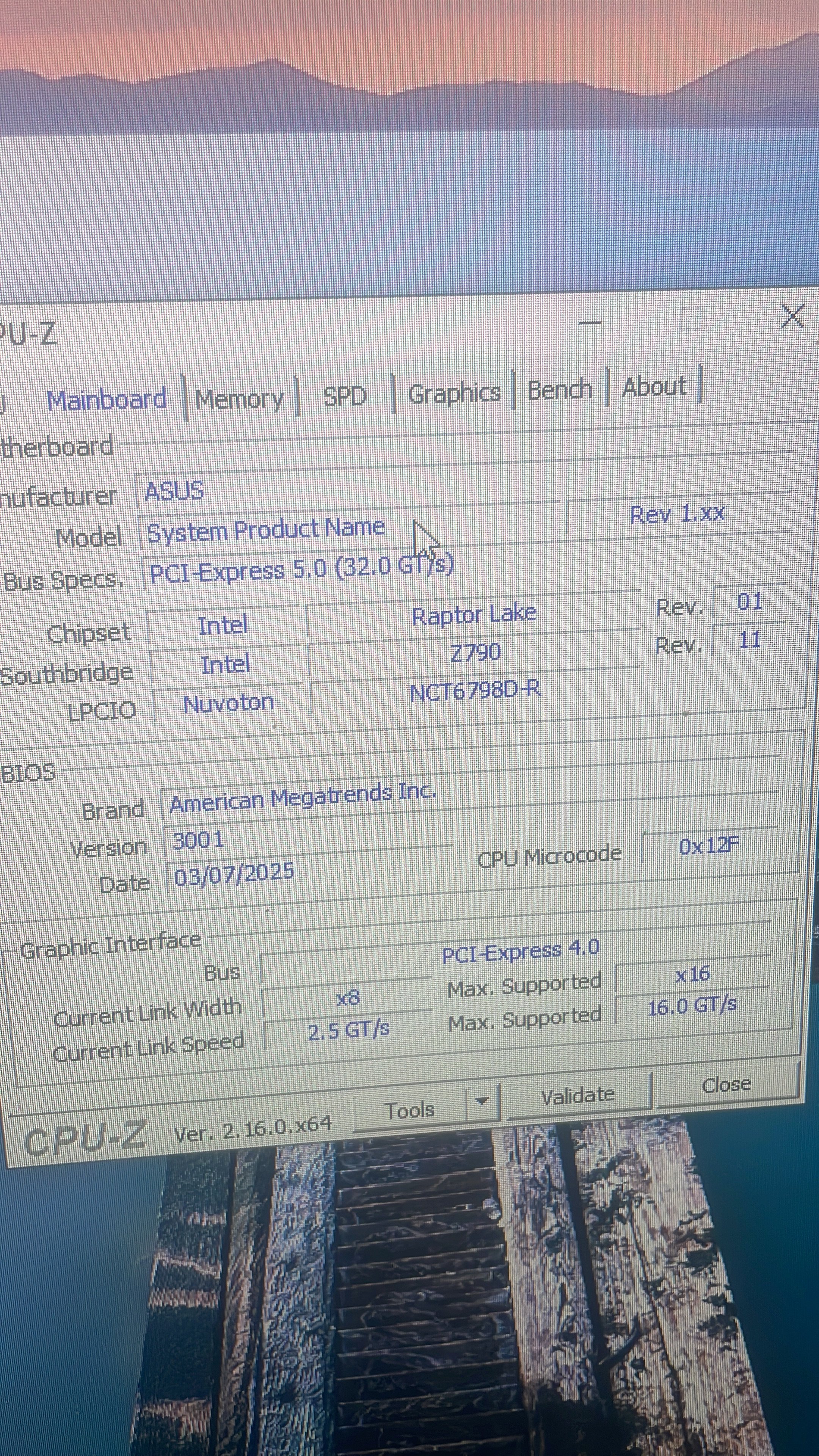

Also bei allen Systemen die ich in den letzten 2 JAhren gebaut habe, stand immer das Modell drin, es wurde immer korrekt in HWINFO und CO angezeigt. In Windows wird nichts angezeigt, da hast du Recht.
Ich habe 2 SSDs und es mit beiden wird das Mainboard nicht korrekt angezeigt und diehauseigene asussoftware findet das sinnloses nicht. Auch Aura cremte für die rgb Steuerung findet es nicht.
Bitte keine Fotos hier posten, in Windows gibts schon immer eine Screenshot-Funktion, die besser aussieht und nicht so viel Platz braucht.
