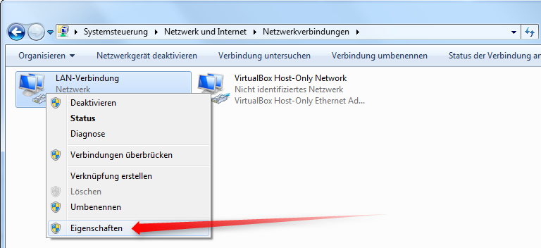

Gibts, die Anleitung dazu auch auf deutsch??
Werd daraus nicht ganz schlau wie das funktionieren soll, hmmm...

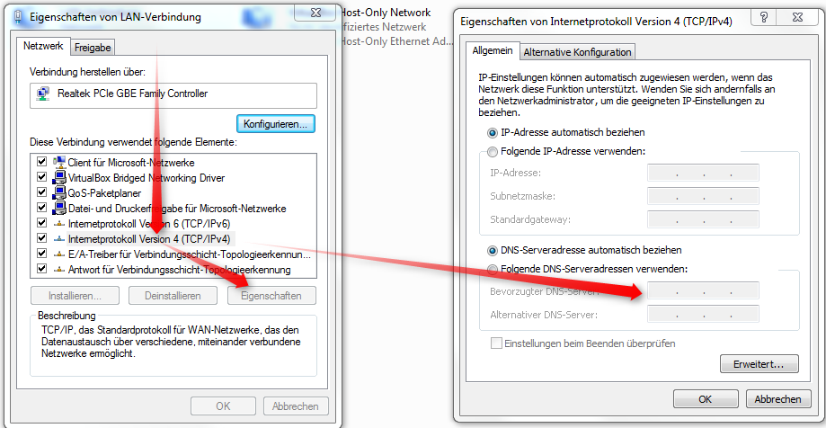

In die Felder jeweils folgende Adressen eintragen:
Bevorzugter DNS: 8.8.8.8
Alternativer DNS: 8.8.4.4
Ok danke werd ich gleich heute Nachmittag ausprobieren. Danke dass ihr euch solche Arbeit macht! ECHT TOLL
