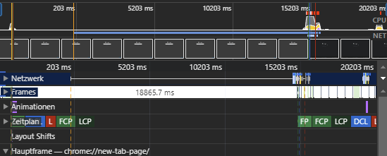

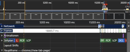

Sminka schrieb:
Leider kenne ich mich damit nicht wirklich aus.
Man kann hier kaum was erkennen. Ich würde schauen, ob es hier Auffälligkeiten gibt. Gibt's irgendein Aufruf, der lange dauert. Und das bei einigen Seiten. Vielleicht gibt es da eine Gemeinsamkeit. Hast du spezielle AddOn's, die was blocken. Diese mal deaktivieren und schauen, ob es besser wird.

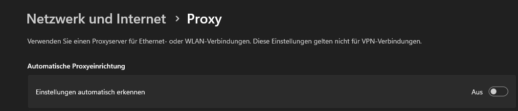

mal "Einstellungen automatisch erkennen" auf aus stellen.
hatte das früher schon x-Mal und vor ein paar Tagen mit Microsoft Edge schon wieder. Danach keine Probleme bisher mehr. Keine Ahnung was da schon wieder geändert wurde.
In Zusammenhang mit Trendmicro und HyperV+WSL hatte ich auch in der Firma schon so eine Situation gar nicht so lange her, falls jemand entsprechende Dinge einsetzt. Das war aber schon sehr speziell.
Reaktionen: Demon80, CHGICEMAN, schnuffbuh und 18 andere
Danke dir opoderoso !!! DIESER fu**ing Schalter war tatsächlich auf ON .... habe in auf OFF gestellt und nun FUNZT alles wieder .... | na beim nächsten mal schaue ich dann dort wieder nach, ob MS mal wieder "eingeschaltet" hat ....
DANKE DIR -- PROBLEM mit den ewig langen Aufbauzeiten bei chrome-basierten Browsern seit dem ca. 06.03.2024 ist GELÖST !!!

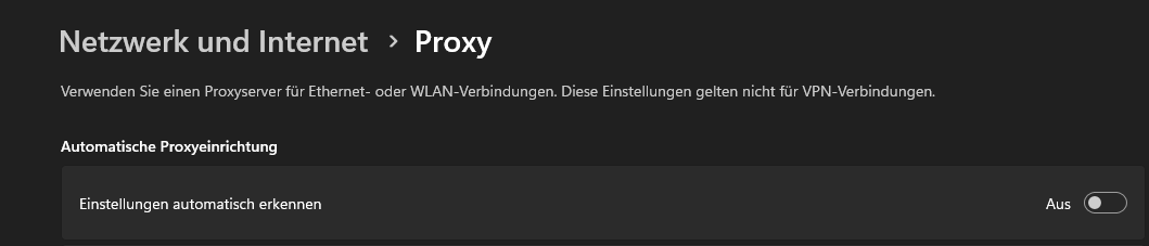

opoderoso schrieb:
Danke für die Lösung. hatte ich jetzt schon ein paar Wochen und nichts gefunden im Netz bis jetzt.
