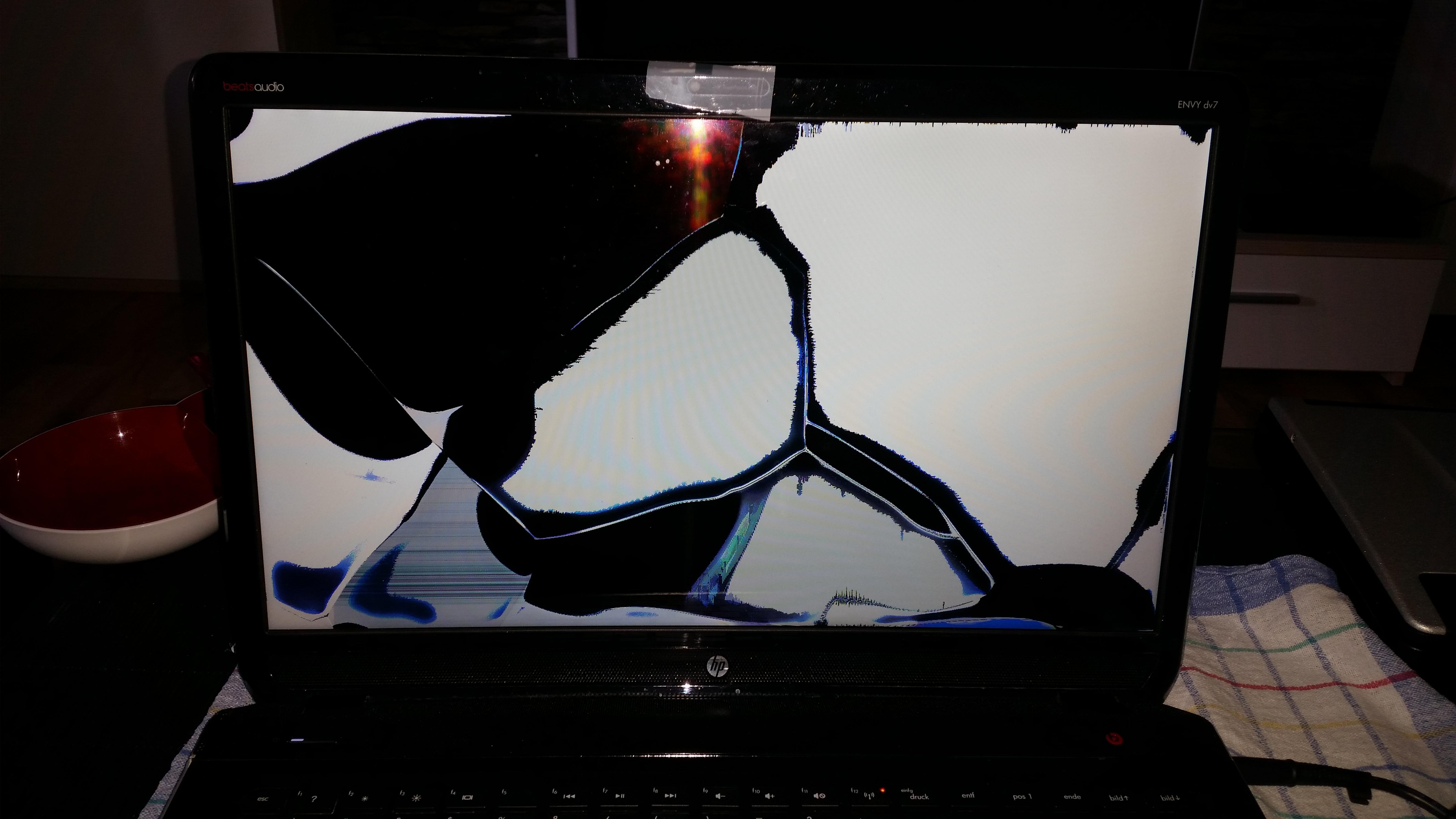

ein Bekannter von mir hat ein HP-ENVY dv7-Notebook, bei welchem das Display zersprungen ist. (siehe Bild)
Kann man sowas einfach selber austauschen - vorallem, kann man sowas noch austauschen?
Falls ja, wie teuer wäre das und was für einen Schwierigkeitsgrad ? Wenn die Gefahr besteht, dass ich noch mehr kaputt mache, dann lass ich lieber die Finger davon...
Gibt es, ist aber schwierig:
http://www.amazon.com/Glossy-Laptop-Screen-HP-DV7-7223CL/dp/B00AY1N33Q
Hier eine Anleitung auf Youtube:
https://www.youtube.com/watch?v=42T5qi2-9Xg

Vielen Dank für das Video.
Also laut Video sieht es eigentlich ganz einfach aus... ist eigentlich nur Schrauben lösen, den Connector entfernen, neues Kabel dran , Schrauben wieder fest und gut ist..
Also ich glaube das krieg ich noch selber hin... bevor ich 99€ bei 'nem PC-Spezialisten liegen lasse... Muss das ein spezielles Display von HP sein, oder kann man da ein beliebiges bestellen?

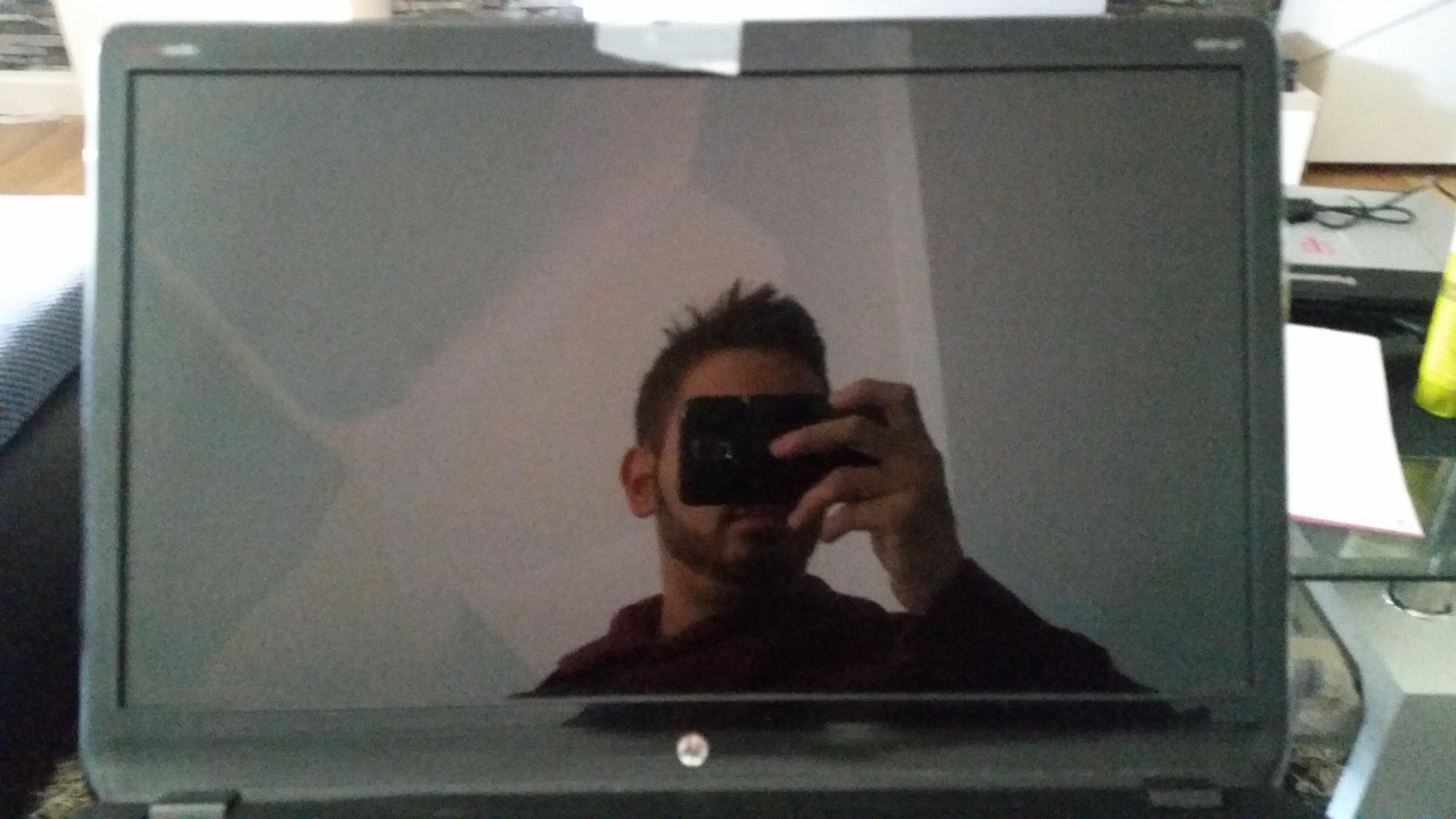

Also um ehrlich zu sein, bei mir hapert es schon beim Entfernen des Display-Rahmens.
Auf dem Video sind unten rechts & links zwei Kunststoffabdeckungen, welche Schrauben verdecken, wie ich feststellen konnte.
Aber bei mir gibt es sowas nicht. Jetzt ist die Frage, ist der Rahmen mit Clips einfach nur fest "Gesteckt" oder bin ich einfach blind?
Da wo die Schrauben sein sollten, ist bei mir nur die "Lautsprecher-Schiene".
Ehrlich gesagt erkenne ich auf deinem Foto außer dich selbst nicht wirklich viel, aber ja, das ist sehr oft echt nur gesteckt.
Halte dich an die Anleitung, die ich dir verlinkt habe. Da ist alles Schritt für Schritt erklärt. Um das Display zu tauschen, müssen erst andere Schritte vorgenommen werden.
