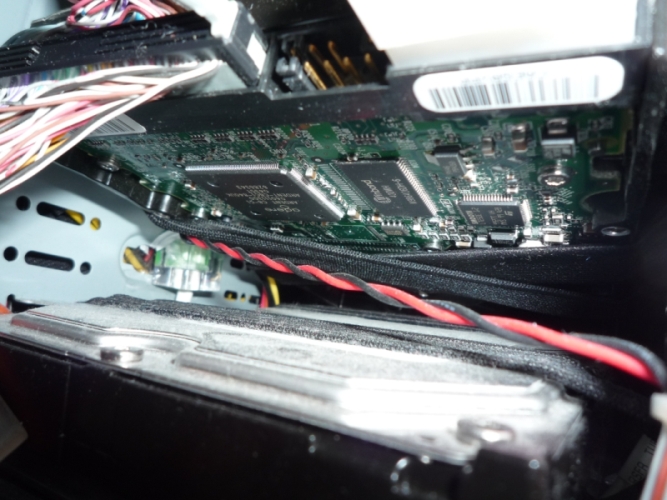

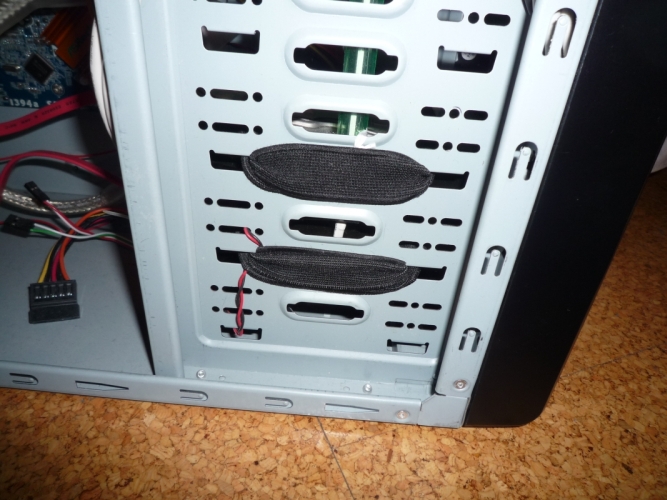

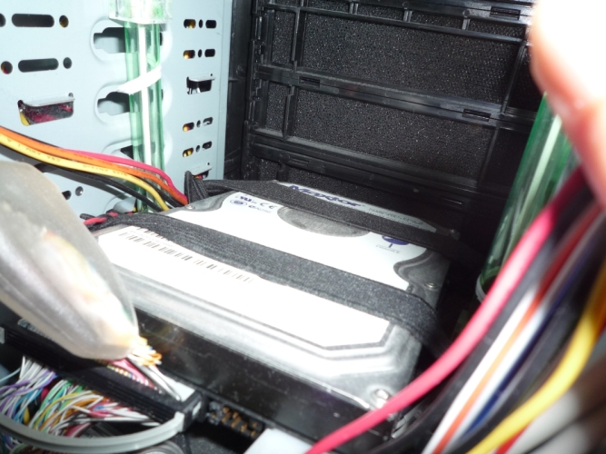

so ich hab das ganze jetzt mal eingebaut noch mit ein bissche improvistion aber vorerst hält es.. hatte jetzt kein bock mehr michdamit lngerzu befassen die festplatte ist deutlich leiser geworden ... morgen wird das ganze endgültig eingebaut ... bis dahin eine gute nacht und danke für die Hilfe

Was wollt ihr eigentlich, ja Gummibänder können reißen, aber wenn ich das richtig sehen sind das solche zum ein nähen in Kleidung. Die haben ein Textilmantel außen herum und der wird nicht so schnell reißen. Was mich aber mehr stört ist das die Bänder unten anliegen.

ja es sind textilgummibänder... warum solltene die bänder nicht unten anliegen ?
Sollte ich besser die Festplate in einen eigenen Kasten unterbringen? und den Kasten in meine konstruktion einspannen???

ich habe mir aus einem alten fahrradschlauch passende gummibänder zurechtgeschnitten. meine platte hat unter den schraublöchern einen schmalen schlitz, dort habe ich die bänder durchgeschoben, und über der platte verknotet. dann hatte ich hier noch 2 dünne stahlstäbe. damit habe ich die gummis am käfig fixiert, in dem ich die bänder durch die öffnungen geschoben habe und die stäbe durch die laschen gezogen. die platte hält bombenfest, entkoppelt hervorragend. das laute surren bekommt man nicht weg, auch nicht mit einer guten dämmbox. alles schon probiert, sogar ne bitumenbox gebaut, aber ist immer noch zuhören. daher kann man sich diese boxen komplett sparen. und diese ganzen entkoppler, die man kaufen kann, sind alle für die katz. daher ist mit ein wenig bastelaufwand immer eine bessere lösung gegeben.

Ok hab mch grad nochmal dran begeben .. und es jetzt soverknottet das ich 2 unterschiedliche Gummibänder habe. heißt sollte eines Reißen ist ein komplette Halterung noch voll funktionstüchtig natürlich kann es immer noch zum GAU kommen und beide reißen aber bis das passiert sollte ich die Konstruktion noch verbessert haben. Vorerst reicht das denke ich mal...
An alle die etwas gleiches vorhaben die Festplatte ist merklich leiser geworden und es ist wirklich einfach.
