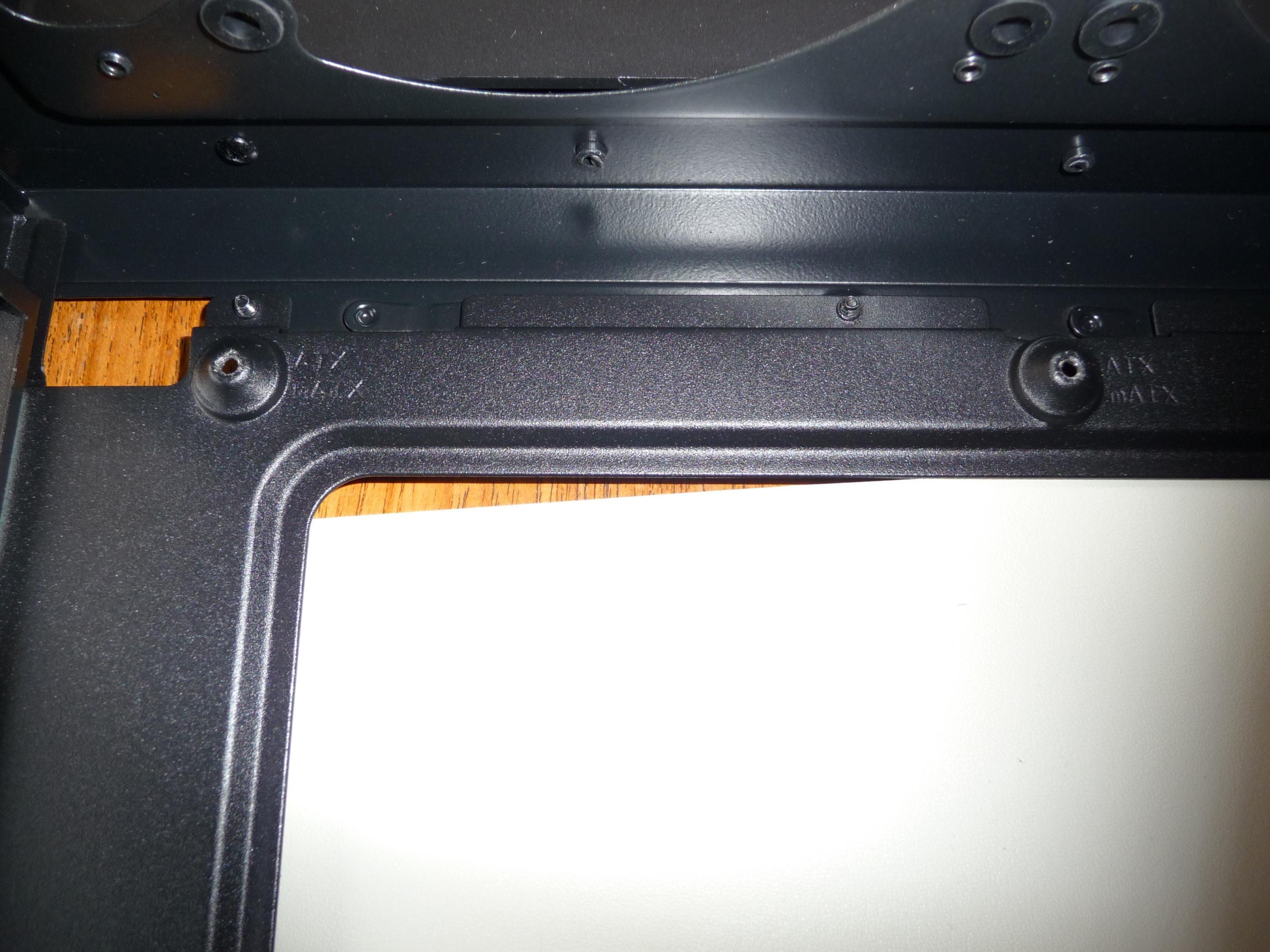

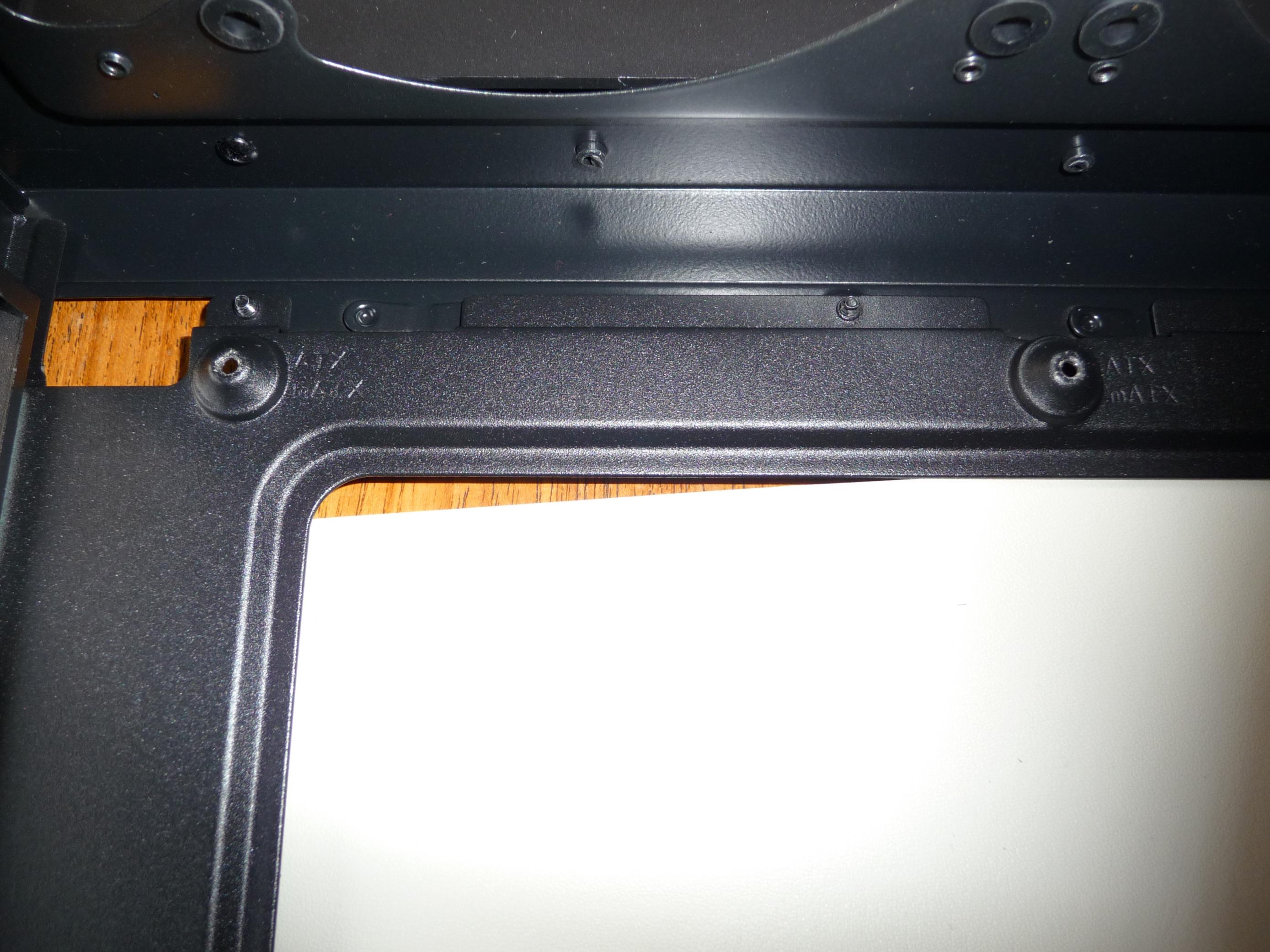

Sieht aus als hätte das Gehäuse schon Abstandhalter eingebaut, zumindest auf den Fotos via Google.
Bei mir lag es damals an der Verkabelung des On Schalters mit dem Board. Auf den Fotos kann ichs nicht richtig erkennen.
Ist das so ne Steckerkombi, also alle miteinander verbunden oder einzelne Stecker? Wenn letzteres hast dus vlt. vertauscht. Bau am besten nochmal die Verkabelung nach der Anleitung nach.

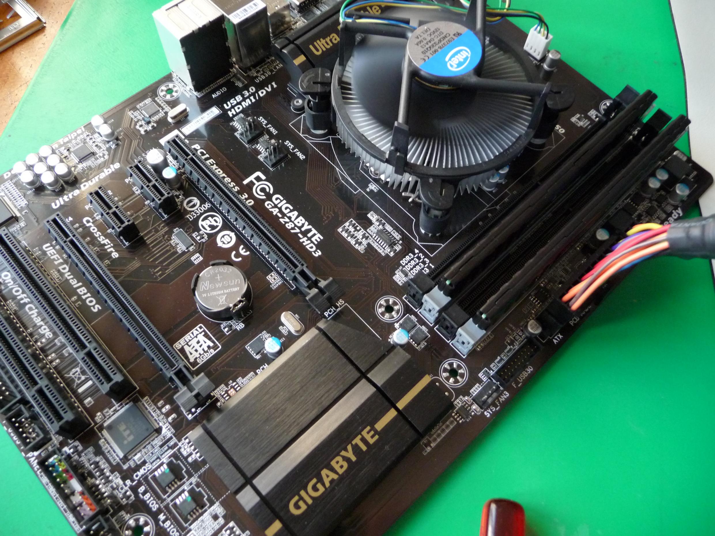

Ich habe die Null Methode verscuht und es ging prächtig!
Lüfter vom CPU ist angegangen, wie ich die Power Pins überbrückt habe.
Das Netzteil ist warscheinlich eh angegangen. Aber es ist so wahnsinnig leise, dass man es nicht hört! xD

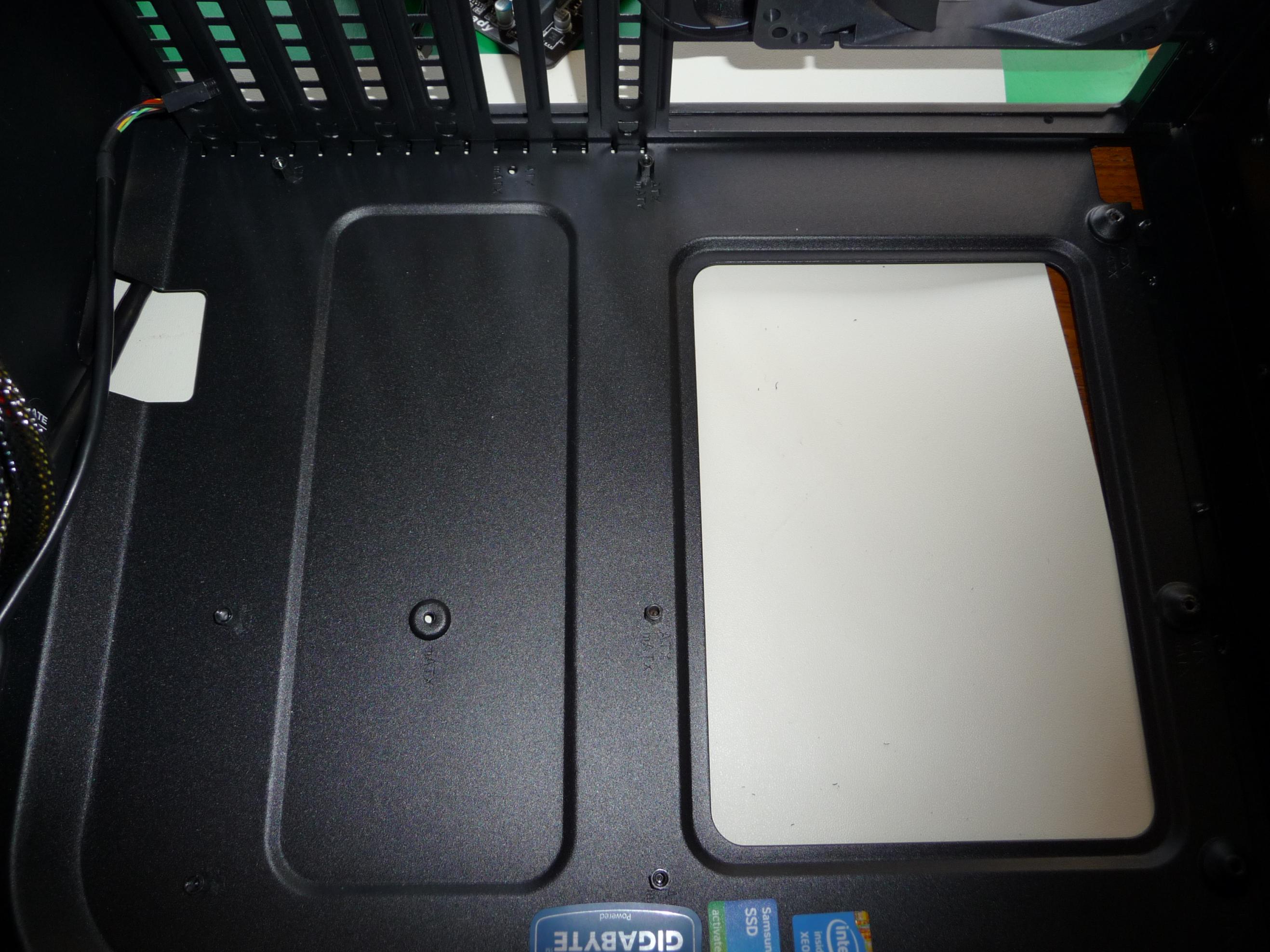

Aber jetzt muss noch das Rätsel um die Abstandhalter gelöst werden.

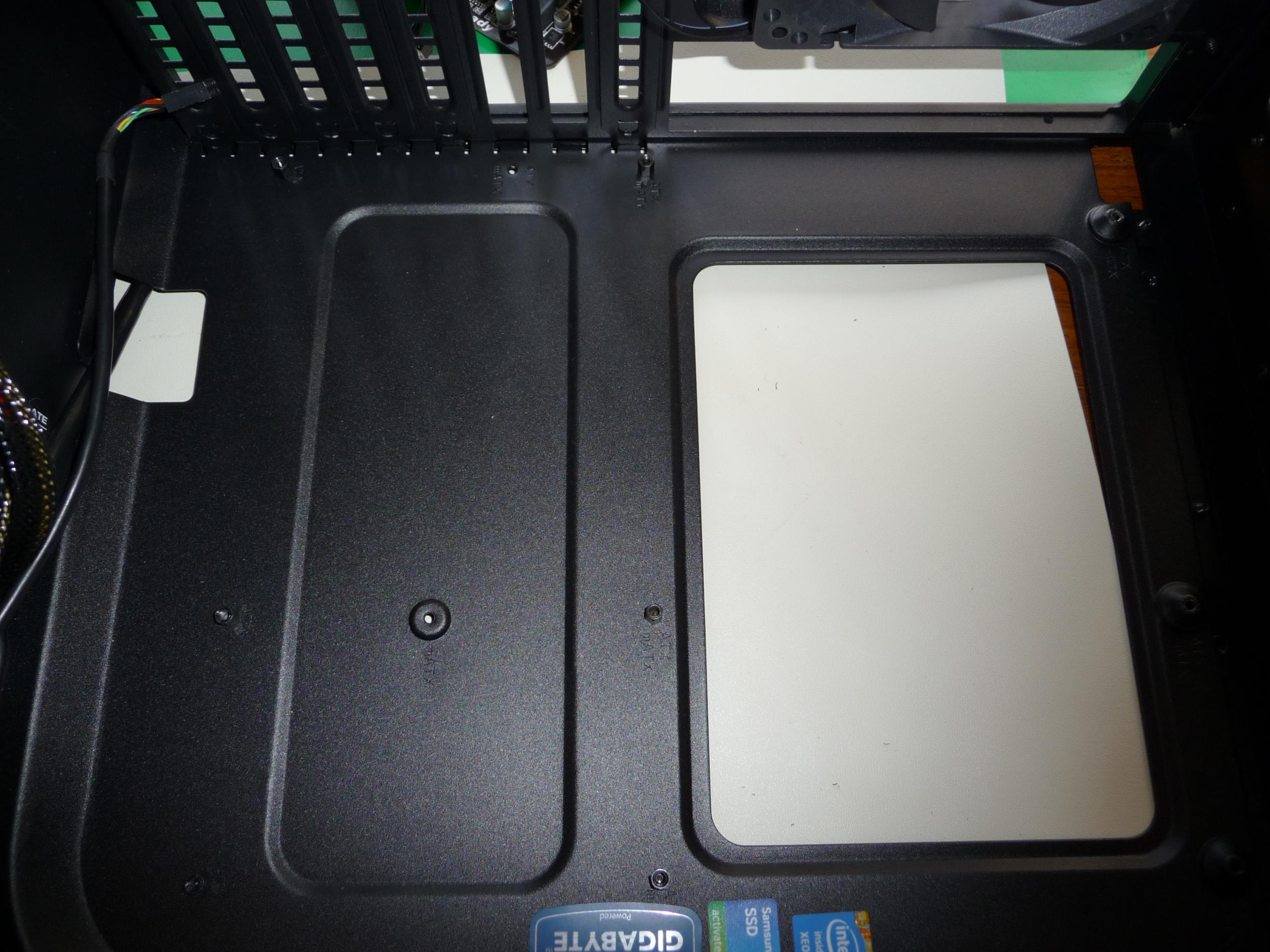

Hier Fotos vom Gehäuse ohne Mainboard:
Damit fallen MB, CPU, PSU und RAM als Fehlerquelle aus.
Könnt ihr anhand der Fotos sagen, wie ich das Board mit den Abstandshaltern einbauen sollte?

liegt evtl. ein Abstandshalter im Eingebauten Zustand hinten am Mainboard an, statt hinter einem Bohrloch zu liegen?

Aber die Wölbungen sind gleich groß wie die anderen dinger. Die sehen wie mugam richtig sagte irgendwie so aus, wie die mitgelieferten 4 Abstandhalter. Soll ich dort trotzdem noch welche reinschrauben?

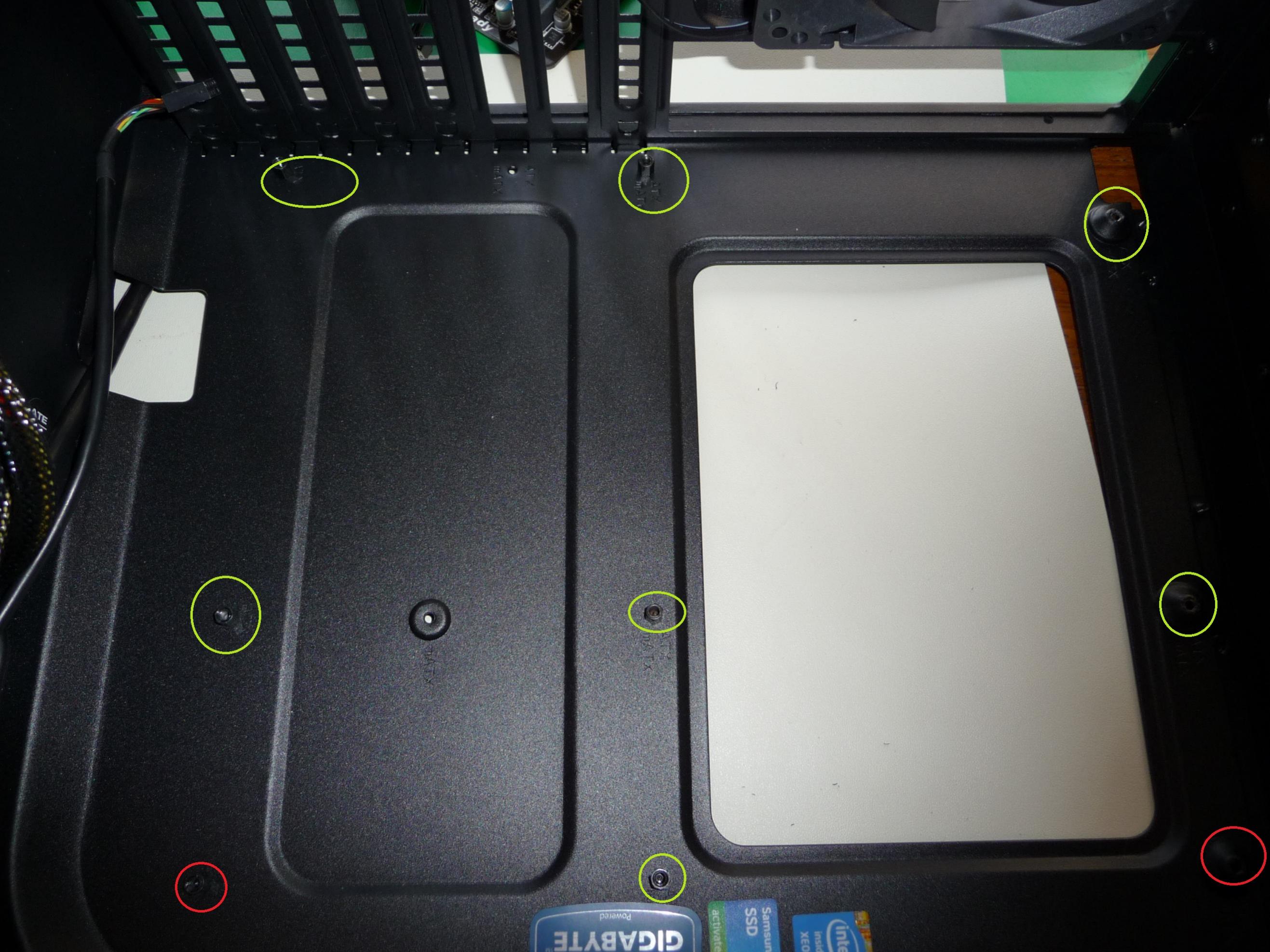

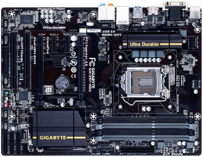

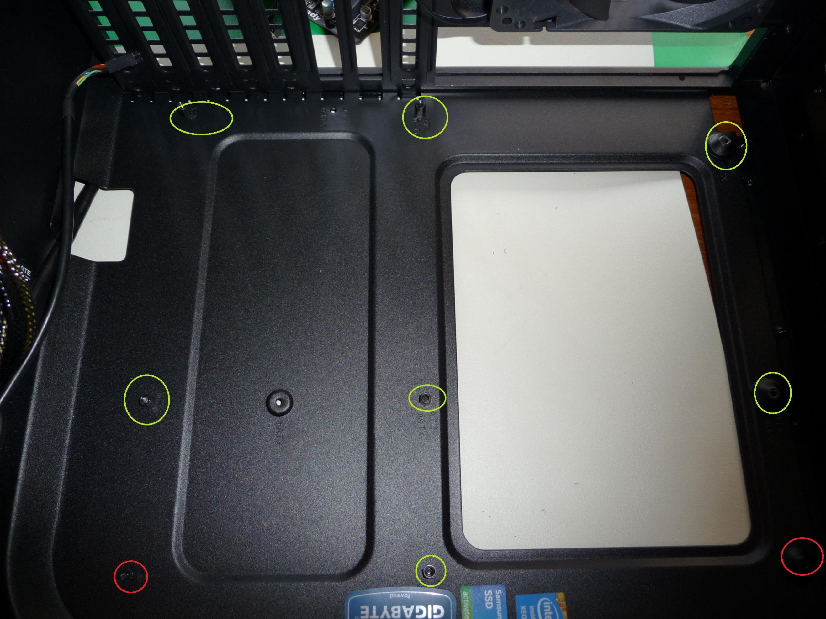

Ich habe mir mal dein Foto angeschaut. Daneben habe ich das Bild vom MB gelegt. Was ist mir aufgefallen? Vergleiche mal die eingekreisten STellen. Die grünmarkierten STellen zeigen die Bohrungen die auch das MB hat. Dort müssen, wo keine Erhebung mit Gewinde vorhanden ist, Abstandshalter rein. Die roten KReise zeigen die Bereiche wo keine Abstandshalter reingehören. Falls du dort einen eingeschraubt haben solltest, konntest du somit einen Kurzen im MB erzeugen. Achja im linken roten Kreis ist ein Abstandshalter drin, der dort nicht reingehört. Hier könnt ihr das mal miteinander verlgeichen.

Voyager10 schrieb:Ich tippe auf das was @mitsubashy schreibt , die beiden rot markierten Abstandshalter dürften das Board bereits beschädigt haben.
das klingt ja fast nach Totalschaden. Denke wenn er den Abstandhalter wie oben entfernt und an den richtigen Stellen anbringt dazu anschließend alles wieder einbaut sollte das noch laufen.

Wenn ich an den grün Markierten stellen die Abstandhalter einbaue, dann passt das Board nicht in die Blende. Und ausserdem kann ich das Board dann nicht auf 6 sondern nur auf 4 Stellen anschrauben. So ist das doch garnicht gedacht oder?
