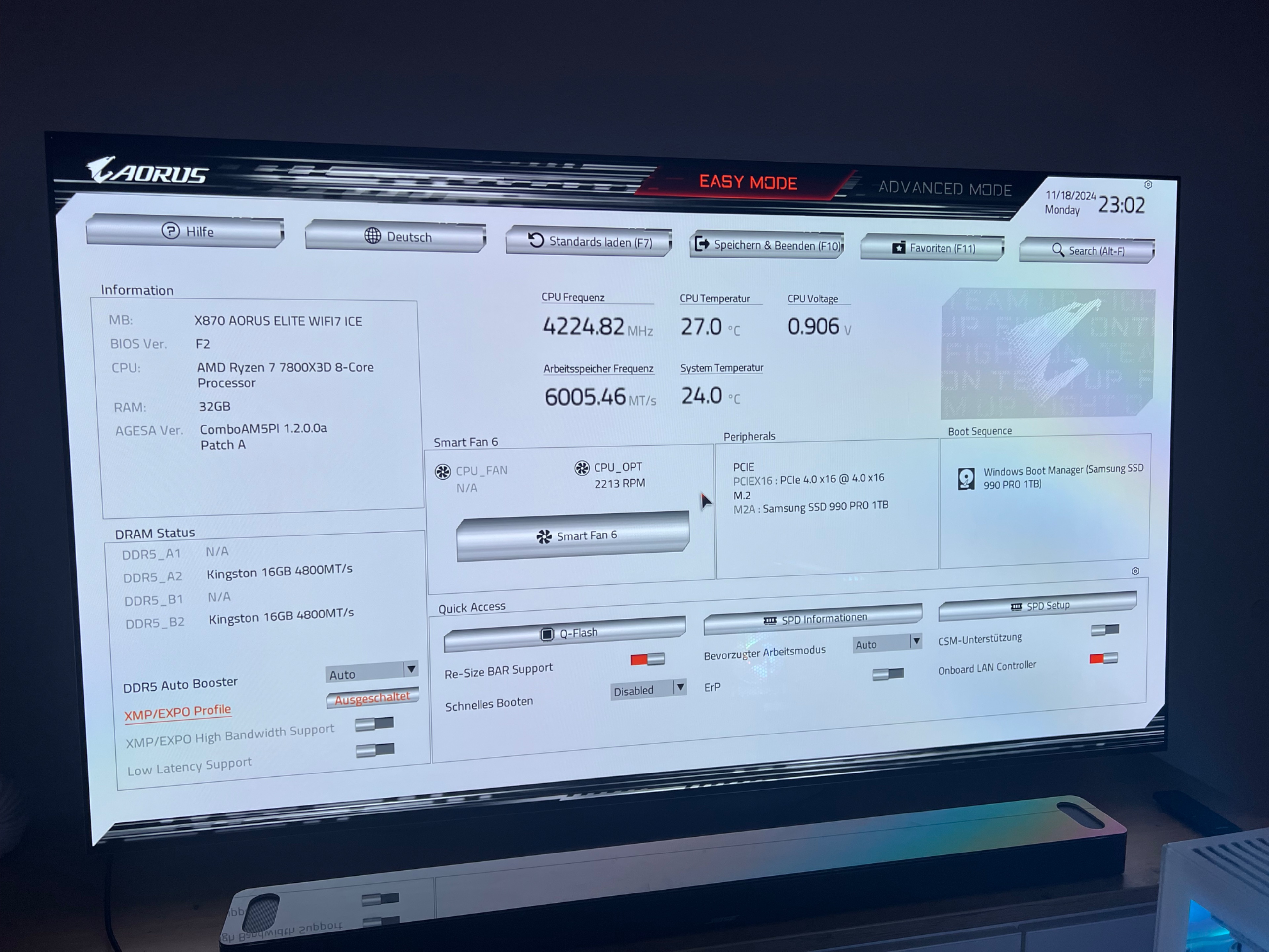

Das bios ist noch vom august 2024 . Ich werde das mal morgen updaten , hoffe dadurch könnte das Problem behoben werden ?
Ob es am Netzteil liegt ?
WinstonSmith101 schrieb:
Bei evtl. Problemen mit dem Netzteil würde ich auf keinen Fall das BIOS flashen! Geht der PC während des Flashens aus, ist das Mainboard im schlimmsten Fall Grütze.
Wo sehe ich , dass es ein Problem mit dem Netzteil gibt ?
Vermutlich mit einem guten Netzteiltester oder einfach durch Austausch.
Steht im BIOS wirklich alles auf Stock? Nichts übertaktet oder undervoltet?
Nein ich habe im Bios nichts geändert , habe von solchen Sachen sowieso keinen Plan .

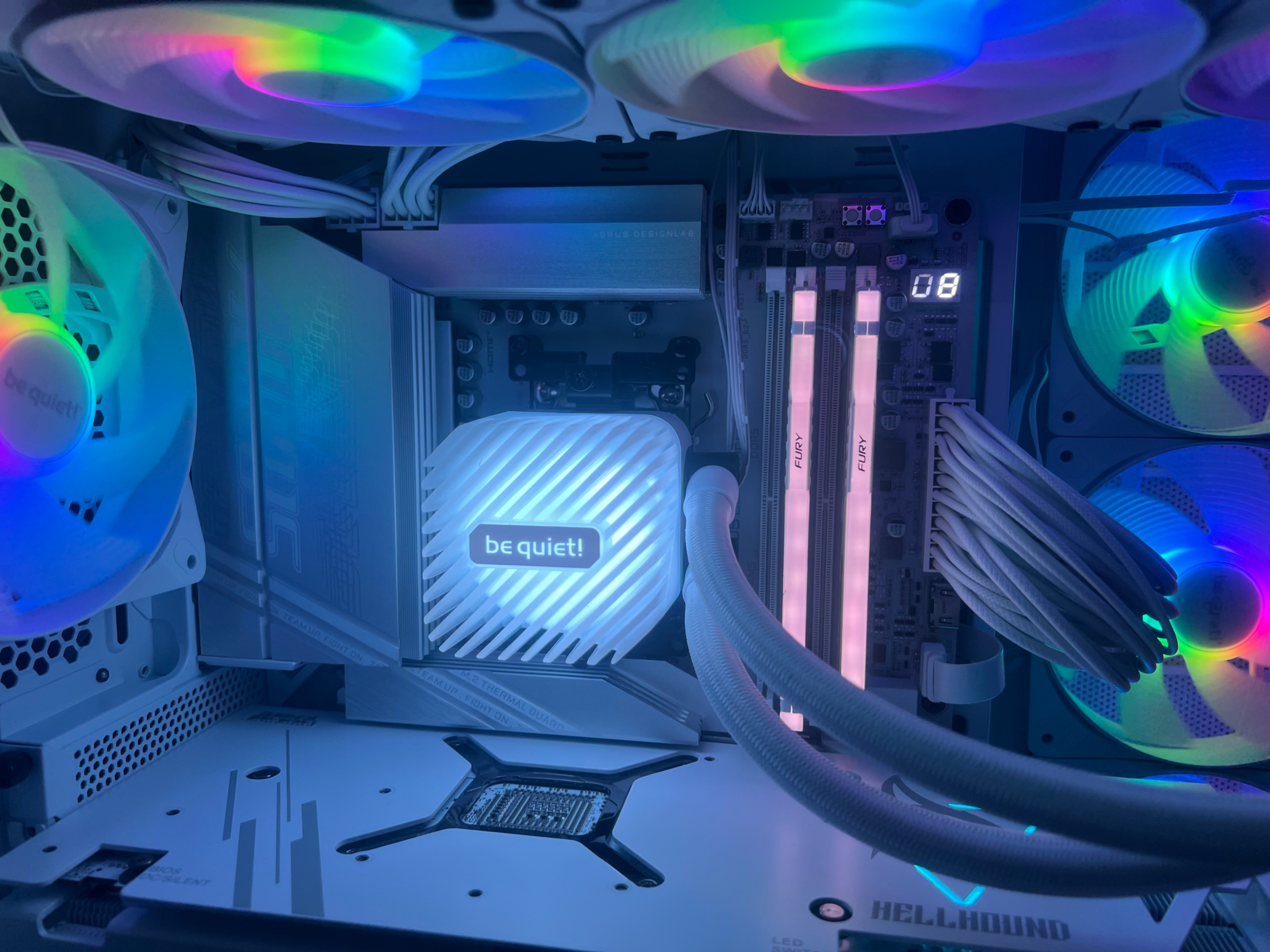

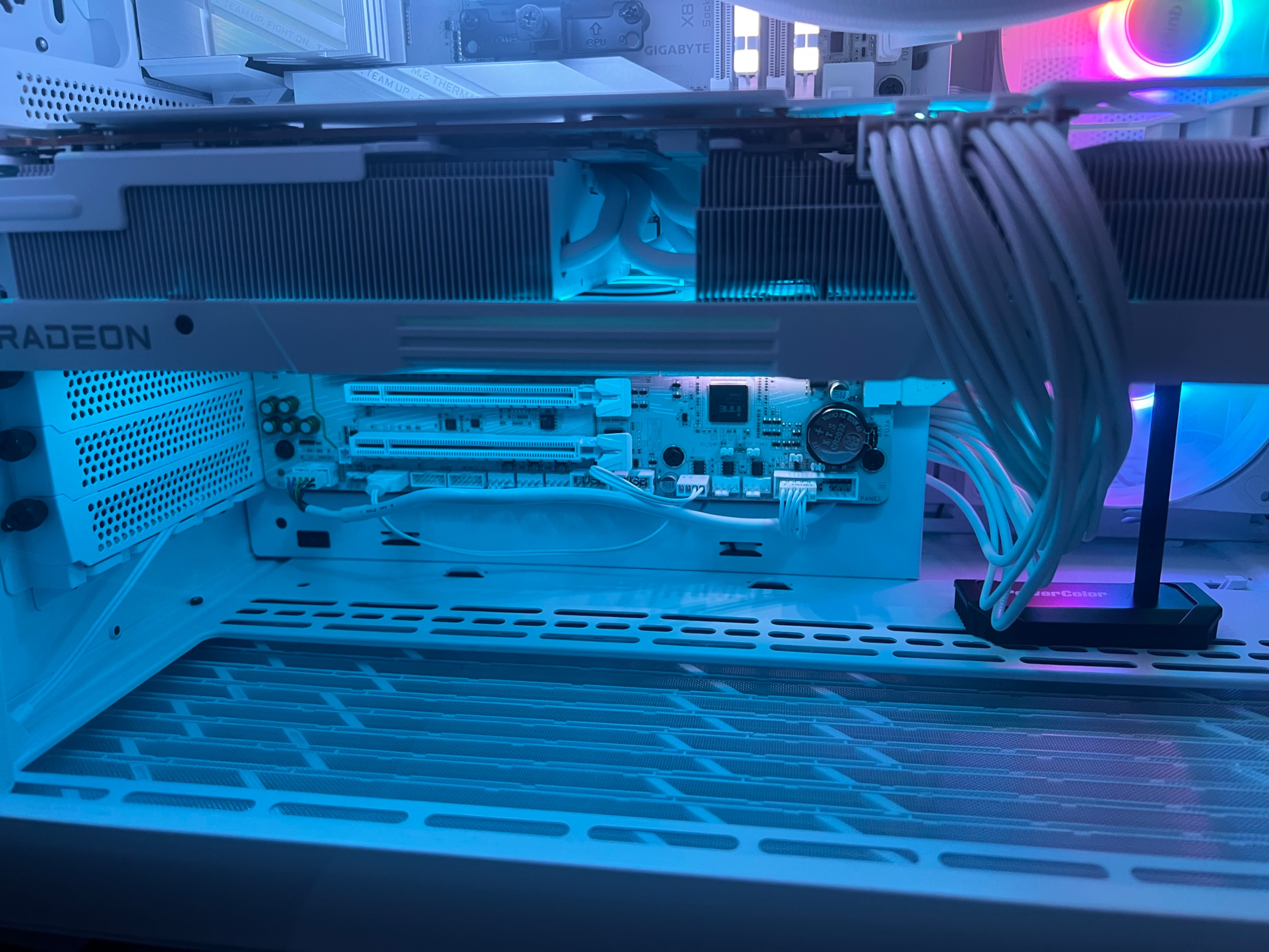

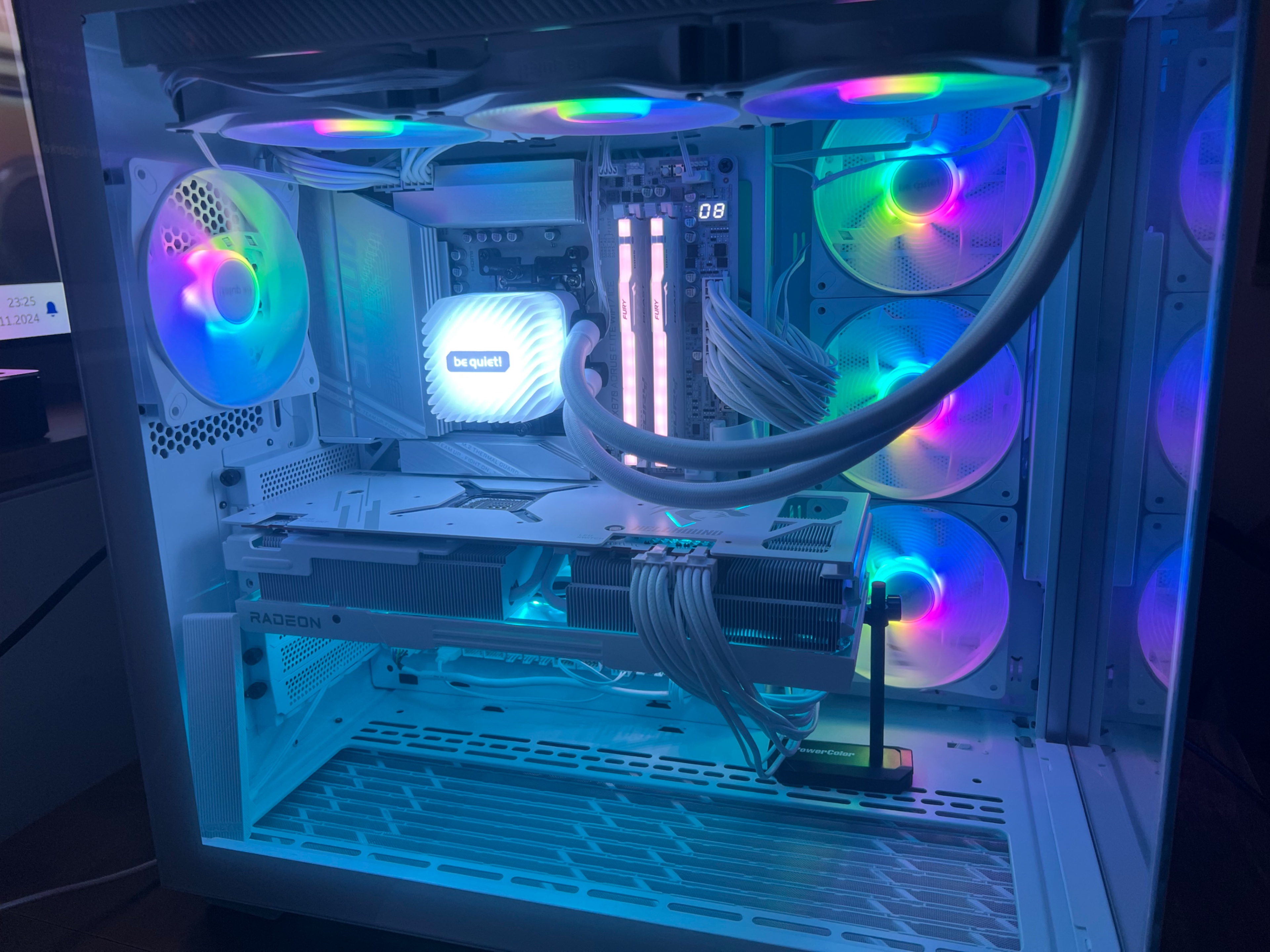

Mach doch mal 2 3 Fotos vom Rechner, wo man die Verkabelung auch sieht.
Reaktionen: Cardhu
