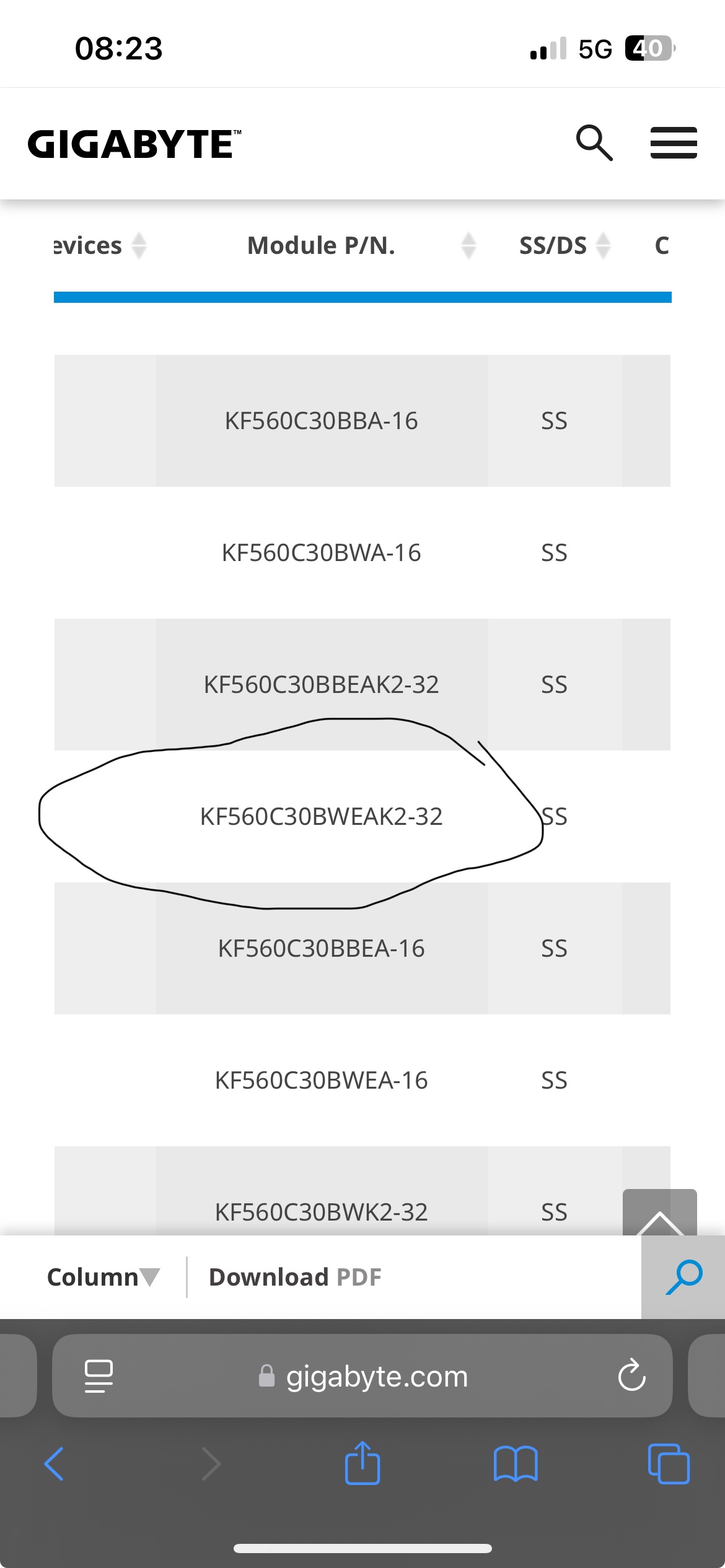

Die Hersteller der Mainboards haben auf der Website eine Liste veröffentlicht, auf der alle Unterstützten Arbeitsspeicher gelistet sind. Ich konnte deinen Kingston Fury dort leider nicht finden. Eventuell ist hier das Problem. Falls Möglich würde ich den aktuellen RAM zurückschicken und gegen einen von der Liste "Memory Support" ersetzen.

@Sturmwind80 Alle Kabeln sind orginal , auch die vom Netzteil .
Also hab das bios heute mal geupdated und heute ist auch mein Monitor angekommen und der pc hat sich nicht einmal neugestartet bis jetz .
