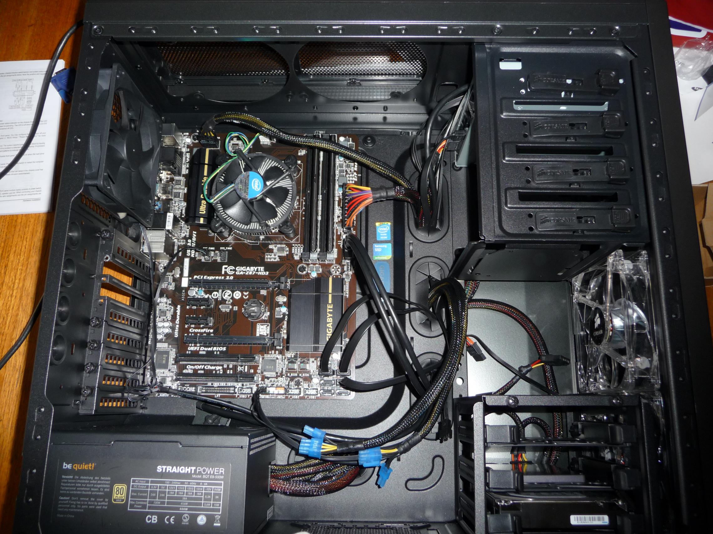

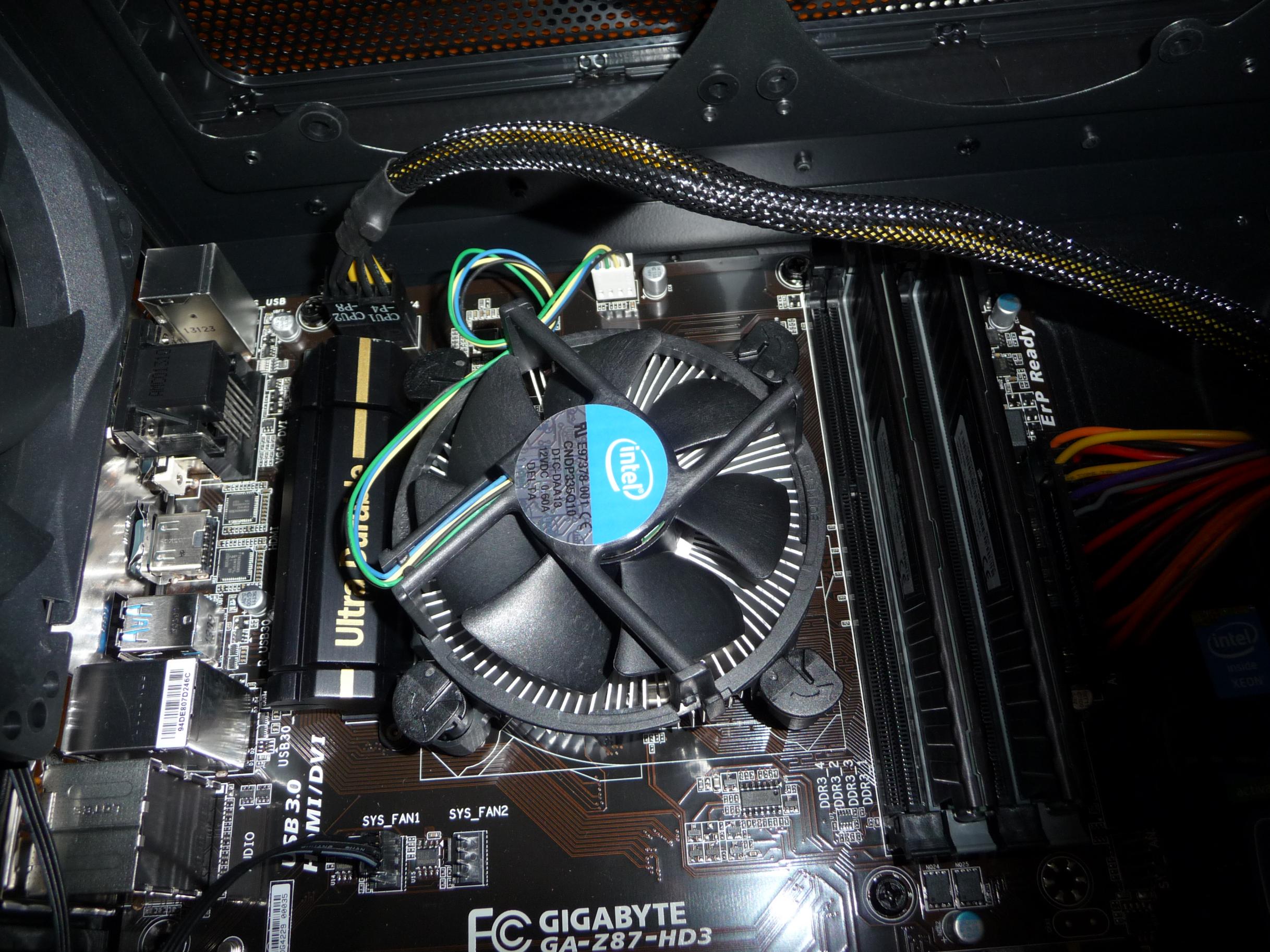

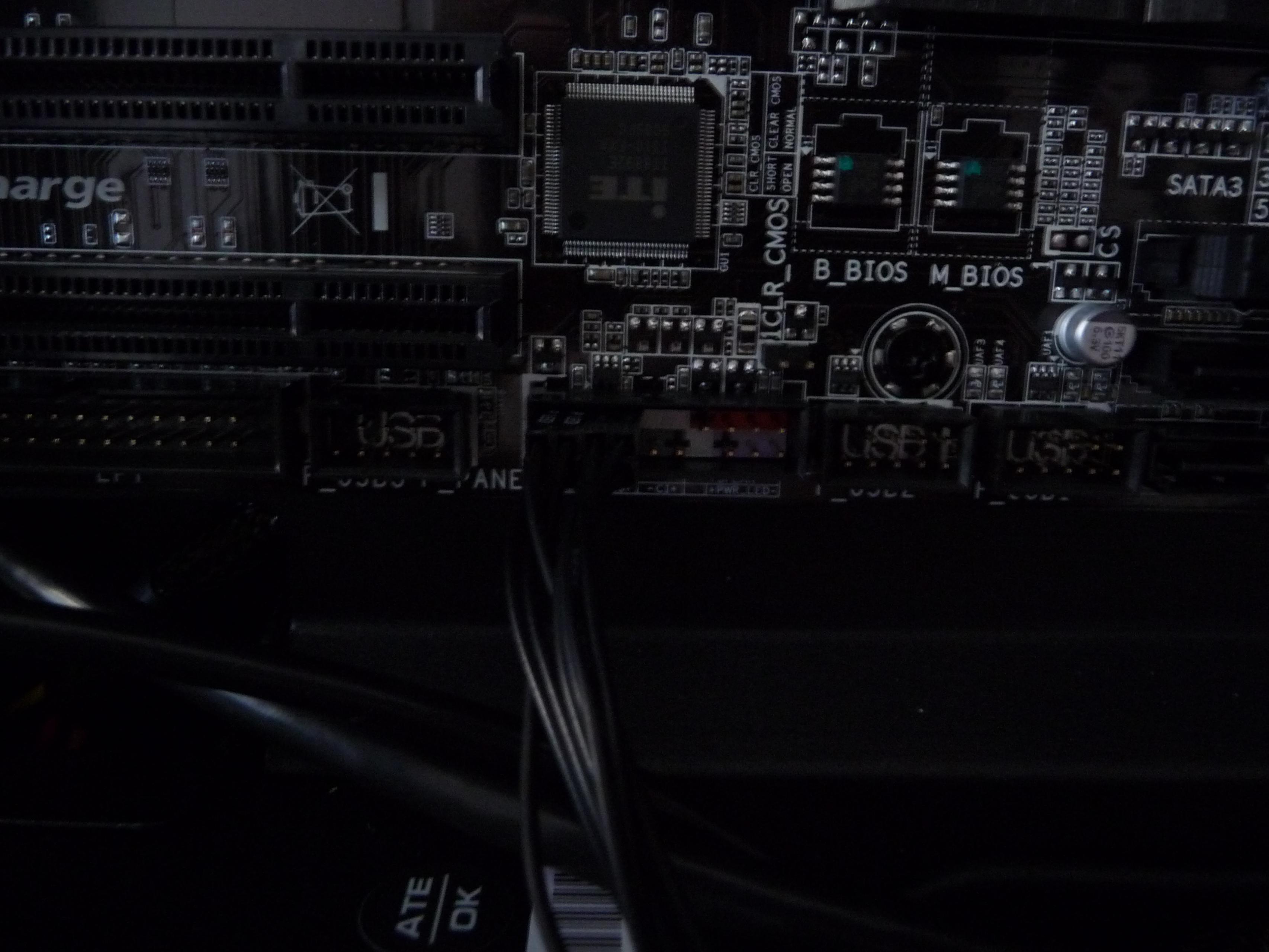

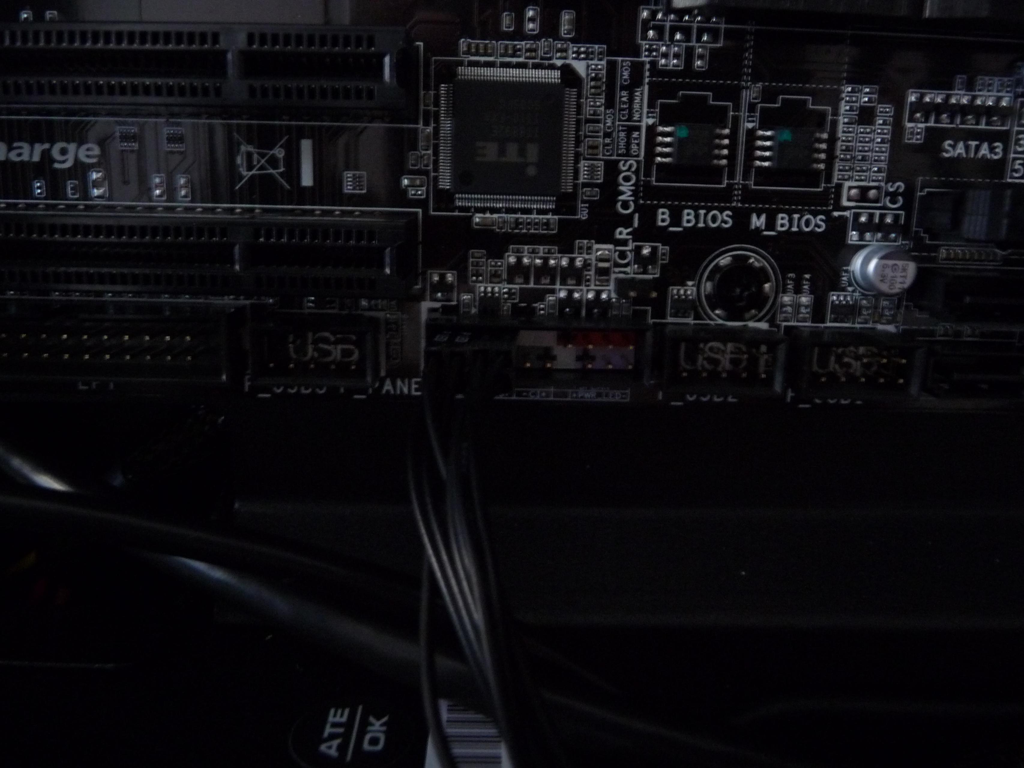

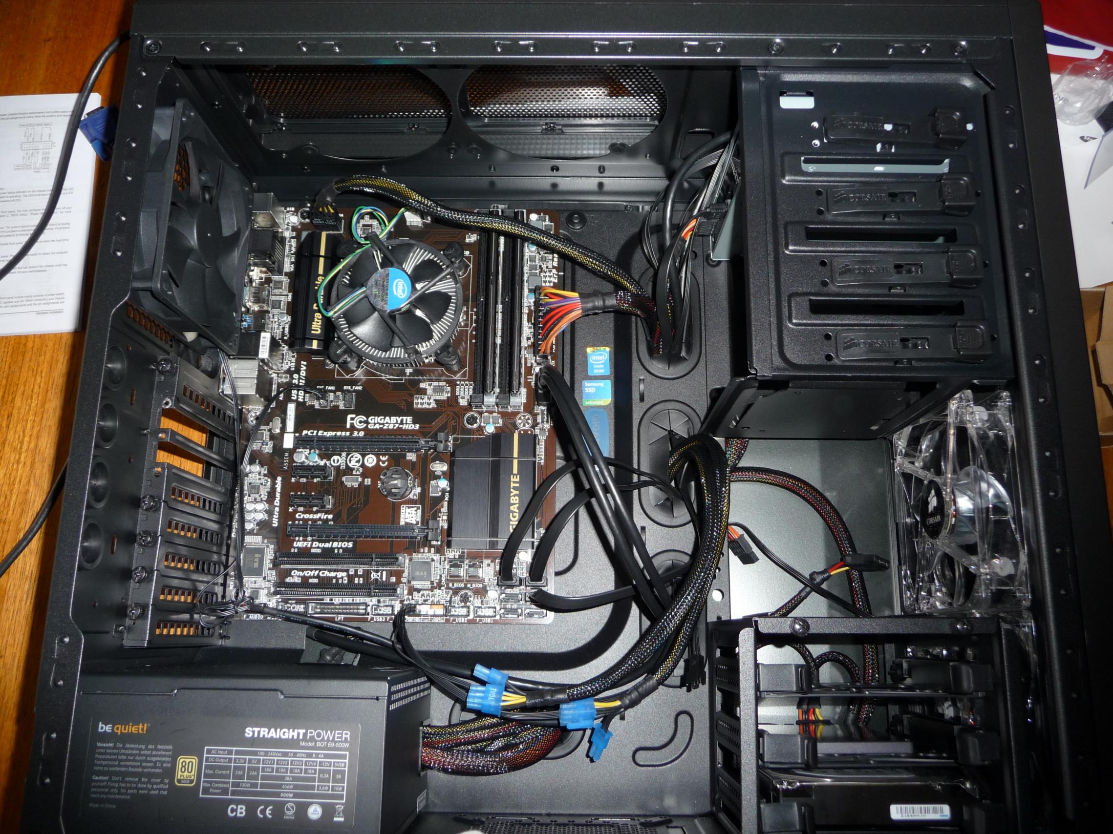

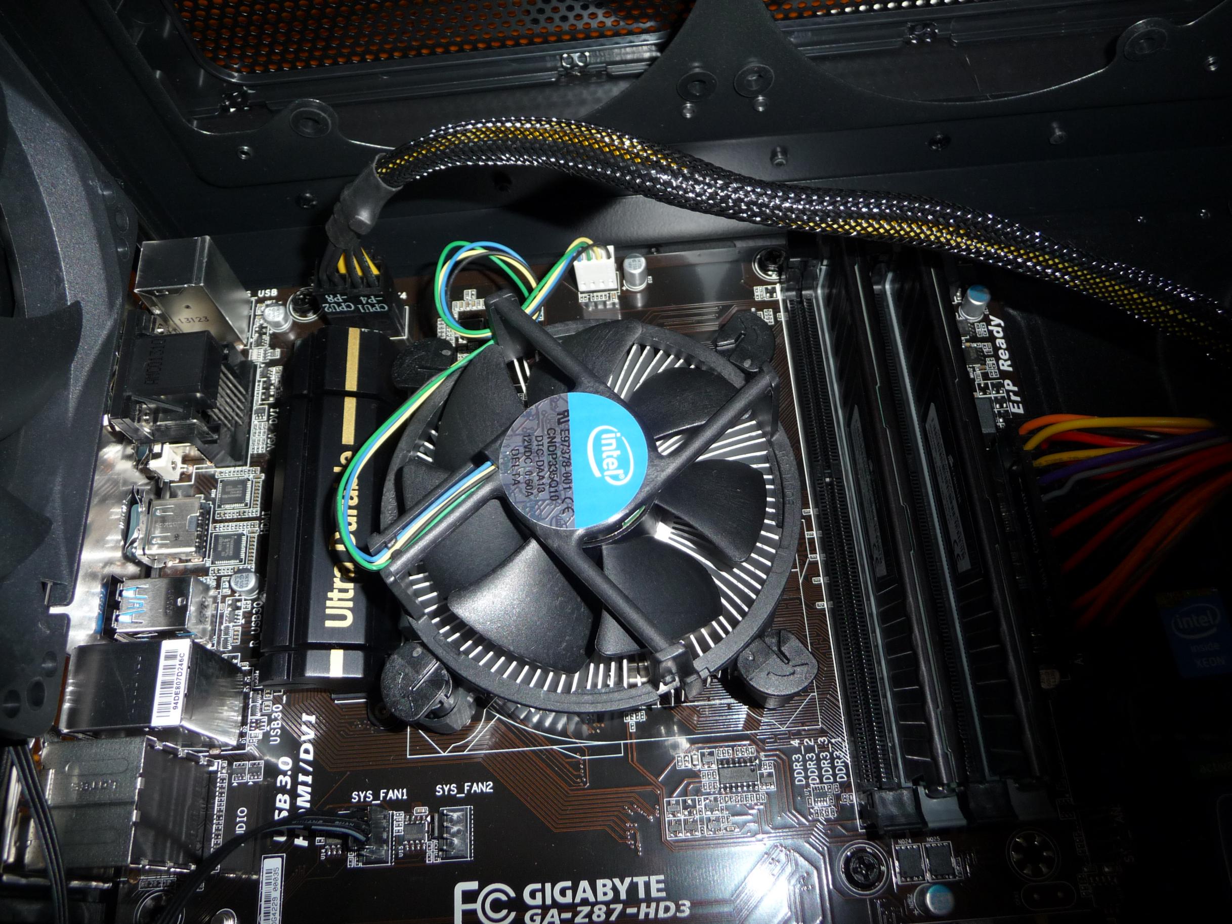

Hier sind einige Bilder:
Ich habe wie ihr sehen könnt ATX24Pin und 8Pin für CPU eingesteckt.

Habe ich versucht. Ging aber nicht. Ich habe die Pins überprückt aber nichts ist passiert.
Davor habe ich alle anderen Stecker von den Steuerungs Pins entfernt.
also der 8 Pin für die CPU und der 24 PIN ATX sind schon mal richtig.
Was mit den Gehäusesteckern auf Bild 2 ist, kann ich nicht richtig erkennen.
Wenn Du dort die Pin Belegung mit dem Manual abgeglichen hast, sollte das eigentlich auch O.K. sein.

Auf Bild 2 meine ich erkennen zu können, dass am Power-Taster-Port kein Power-Taster eingesteckt ist...
edit: Tatsache, das Board hat ja gar keine Batterie drin^^
batterieeeeeee !!!
AUF DEM BILD FEHLT DOCH GANZ KLAR DIE BATTERIE :D
Berühr mal die beiden Pins, die jeweils im zweiten Bild die dritten von rechts sind mit einem Schraubenzieher.
Und der Rechner startet auch ohne die Batterie, Uhrzeit und kram wird halt bei nem Stromverlust nicht gespeichert,
SONST GIB MIR DEN RECHNER :) könnte da was neues gebrauen, sonst steck einfach eine Batterie rein :-)))
