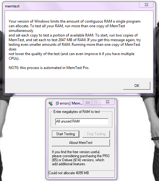

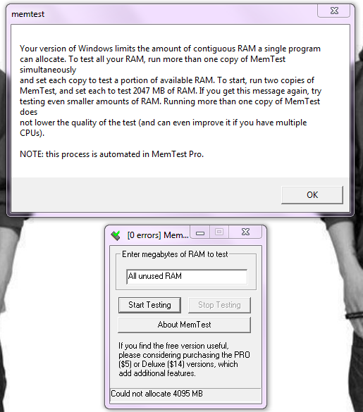

ram.PNG was bedeutet das ?
einfach 2 instanzen des memtest laufen lassen mit jeweils 4gb ram (gleichzeitig).
liegt wohl daran das es nicht die pro version ist, die ist nicht kostenfrei...
von daher macht man es einem unbequemer um zum kauf anzuregen^^
aber wie gesagt...versuche noch einen anderen memtest....einer ist keine garantie das alles läuft.
