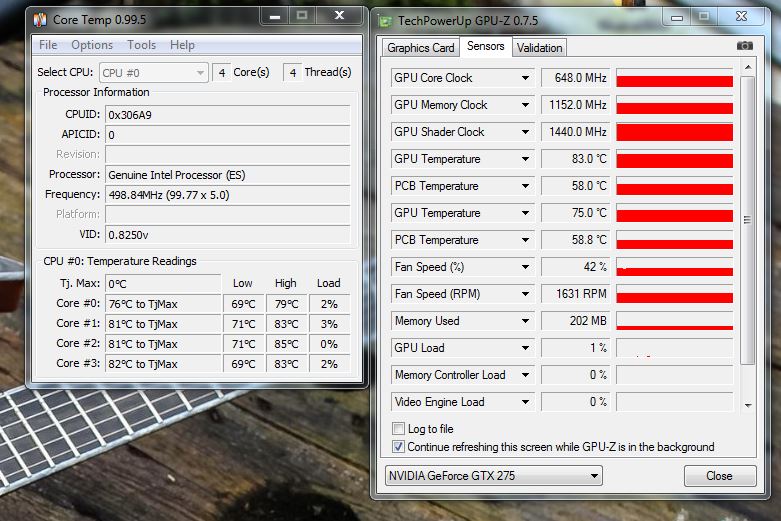

Die GPU-könnte vielleicht etwas zu warm sein, aber auch beim Spielen ist die Temperatur eben nicht über 90° gestiegen und trotzdem ist das Sytem wieder nach 20min abgeschmiert.

Sehr gut möglich das deine Uraltgraka so langsam den Geist aufgiebt oder einfach heiß läuft.
Wenns eine mit Stockkühler ist kanns gut sein das dort der Quirl nicht mehr richtig rund läuft bzw. die Leistung nicht mehr zur Kühlung ausreicht, würde ich den mal demontieren und Wärmeleitpads und Paste erneuern sowie den Kühler gründlichst reinigen. wenn der bei nur 2% load schon bis 83% hat, will ich gar nicht wissen wies unter Last ist...
Du kanst unter GPU-Z auch last produzieren und das mal posten, dazu einfach unter Bus-interface auf das ? klicken und den Rendertest starten. Dann wieder zurück zu den Sensoren.

Die CPU ist doch kurz vor dem Hitzetod. Surfen mit 81°C ???
Neue Wärmeleitpaste drauf und gut ist. Gleiches gilt für die GPU.
Mal so nebenbei: bei der CPU-Temperatur gibt er doch unter "low" den mehr oder weniger tiefsten gemessenen Wert aus, oder? Da steht was von 70°. Ich fänd 70° schon unter Last ziemlich viel für eine nicht-OC-CPU. Selbst für einen Ivy. Ich möcht nicht wissen wie das ausschaut wenn da mal RICHTIG Last draufliegt. Es ist auf dem Bild zwar ein "high"-Wert angegeben, steht aber nicht anbei was für eine "Belastung" das gewesen sein soll...
Prüf mal nach ob der Kühler richtig sitzt und die WLP gut verteilt ist. Selbst ein Ivy sollte mit einem brauchbaren Kühler im idlee nicht über 50° kommen. Mein Sandy idlet ohne undervolting bei 36°, Dank winterlichen 21° Raumtemperatur und mit einem Macho behütet. Und das liegt bestimmt nicht an meinem mit Absicht lüfter- und meshgewebearmen Gehäuse ^^
Fakt ist, dass Du nach dem freeze erstmal warten musst bis die Kiste wieder anspringt deutet auf ein Hitzeproblem hin. Wenn die GPU nicht gekühlt wird bekommst Du zwar auch Probleme, aber vor dem freeze dürftest Du Pixelcircus auf dem Bildschirm haben, wenn auch nicht lang. Ich würde bei der CPU suchen. Früher hätte ich auch den NB-Kühler untersucht, aber das gibt es ja mittlerweile nimmer.
Was passiert wenn die SB nicht ausreichend kühl bleibt kann ich Dir aber nicht sagen, das hab ich noch nie erlebt ;)

Sorry Jungs mit der CPU Temperatur liegt ihr aber voll daneben:

nach deinem CPU-Z screen gehe ich mal von einem falsch montierten cpu-kuehler aus.
Ich bin hier wirklich jedem für seine Beiträge dankbar, jedoch haben die neueren Intel Cpus wohl keine absolute Temperaturmessung mehr. Stattdessen wird die Distanz bis zu einem gewissen Grenzwert gemessen. Daher ist eine Temperatur von 70° ToTjMax einfach besser als 30°ToTjMax. Die absoluten Werte liegen irgendwo bei 35-40° und sind daher absolut im grünen Bereich.
Das würde ich nicht sagen. Es könnte tatsächlich an der CPU liegen. Ich hatte bei meiner CPU letztens das Problem, dass es zu Bluescreens und Freezes kam, als ich im BIOS die Funktion "All Core Turbo" eingeschaltet hatte, da dann Vcore komischerweise auf 1,28V gestiegen ist und die CPU auch sehr schnell sehr heiß wurde (90°).
Irgendwie ist es auch komisch, dass deine CPU nicht in CoreTemp angezeigt wird. Bei mir steht da, welches Modell das ist.
Warum ihm Core Temp nur Müll anzeigt ist verständlich, ist total veraltet (Release 0.99.5 3rd August, 2009) Da gab es keine Ivys, lad mal aktuelle Tools runter, dann wird die Temperatur genau(er) angezeigt.

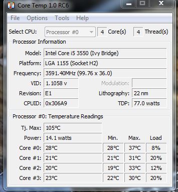

Cpu Temperatur:
Kann denn eine CPU kaputt gehen, selbst wenn die Temperaturen immer im grünen Bereich liegen?
Der Memtest-Absturz weist ja eigentlich ehr darauf hin, dass der Prozessor/Mainboard/Ram defekt ist un weniger die Grafikkarte, oder?
Auch in dem Test wurde die CPU allerdings keine 40° warm, wieso muss ich dann immer warten bis ich den PC wieder starten kann, irgendwie macht das doch alles keinen Sinn oder?
